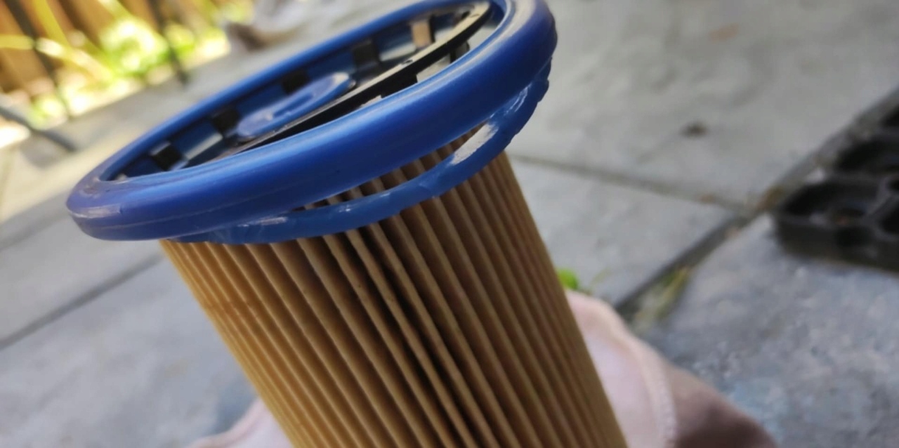

Azért, nem vagyok annyira nagy autószakértő, azóta foglalkozok vele, amióta megvettem az ASX-et.
Persze én elhiszem, hogy rendben van a Mann olajszűrő, de ezt ki kellett tárgyalni, mert nem szeretném, hogy egy ilyen kis hülyeség miatt, mint egy olajszűrő károsodjon a motor.
Persze a következő olajcserekor gyári olajszűrő lesz bele téve, felveszem a kapcsot a nyiregyi Mitsubishi szervízzel, tőlük lehet rendelni a Mitsu-hoz való cuccokat. -
attiss66
grizlisandor
#17927
Az meg, csak vannak itt ilyen infók.
/ha ijesztgetik az embert/
norrberth írja:
"Fejjel lefelé van rátekerve az olajszürő, ezek veszélyesek, mert könnyen tud szökni az olaj.
Mann szűrőt szidja hogy nem tartotta meg az olajat."
Ez van benne, ez meg pont egy Mann
Mann Filter W610/3 [link]Nem akarnám, hogy nyüglődjön a motor egy nyegle szűrővel

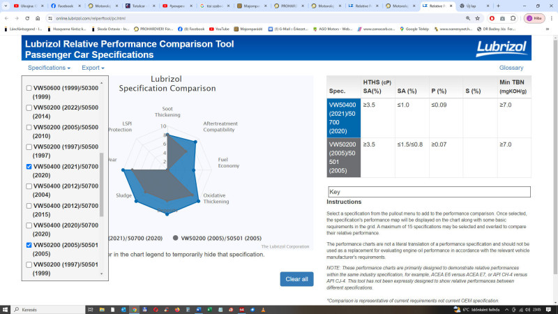

De, hogy ne csak levegőbe beszéljek leírom saját tapasztalatom, hátha okul belőle valaki, vagy kiszúr valami hibát.
Szóval adott egy 2022-es gen2-es subaru brz. Magyarországi vétel, újonnan Emil Freytől. Aki nem ismeri ez egy viszonylag kicsi, könnyű kocsi egy 2.4-es szívó boxerrel. Lóerő viszonylag so-so, turbó híján kb 240 ló és kb 25kg nyomaték. Szépen folyamatosan alulról végig, vagyis késés nélkül szabályzásig építi az erőt.
Gyári importőrtól kapott speci ezt írja az olajról:
Gyári amerikai:
Ránézésre hamar lejön, hogy totál ugyanaz. Valószínűleg csak fogták és bedobták egy fordítóba. Viszont ebből már sejthető a kellő alaposság hiánya, mert EU-ban, 2018 után gyártott benzines autók esetén is előírás a részecskeszűrő (GPF). ami érzékeny a hamutartalomra (SAPS). ACEA szabványnak van külön kategóriája is (C) az ilyen motorokhoz. Mivel a kocsi 2022-es gyártás és európai piacra jött, így kapott is.
Szóval bár modernebb API SP-RC olajok általában már low SAPS típusúak, a leírás szerint elfogadott ACEA A3/A5 biztos nem ideális neki. (Ismétlem ez a gyári itthoni specifikációból van..)
Az ajánlást elnézve szintén látszik, hogy nagyon nem lehet finnyás a motor, mert csak a nemzetközi standardokat írja, (API, ILSAC, ACEA), semmi gyártó specifikus.
Viszkozitásnak is a kvázi oké modern, de nem túl vékony 0w20 az ajánlott, de 5w20, 0w30 és 5w30 is elfogadott. (Már itt jelzem, hogy amúgy az STI hivatalos ajánlása 0w40).
Csereperiódus az évenkénti vagy 15k km, minden régióban.Mik a problémáim?
1. A már jelzett ACEA A-s olajok gondatlan átvétele a honosított kézikönyvben. (adminisztratív felületesség)
2. Túl hosszú csereperiódus. Egy év lehet oké, de 15.000 km alapvetően sok még normál használat esetén is. Bár ez a rossz tendencia ipari norma már és vannak rémesebb ajánlások is (VAG 2év / 30e km...). (marketing bullshit kategória, hogy az éves fenntartási költséget látszólag vonzóbbnak mutathassák)
3. Ajánlott viszkozitás azért erősen alulról súrolja a szükséges minimumot (ezt kifejtem). (flotta átlagfogyasztással való játék)Miért lehet bajos a viszkozitás?
Alapvetően az adott időszak gyártástechnológiája határozza meg 1-1 motor által szükséges kenési film vastagságát. Eljusson mindenhova, ahova kell, de ott ne jusson át, ahol nem kéne. Viszont az olaj bár súrlódást csökkent, mozgatni is kell, ami kinematikai veszteség a rendszerben. Minél vékonyabb annál könnyebben mozog, így egy vékonyabb olaj - ami még épp elég védelmet ad - mellett relatív kisebb lesz a veszteség, így több motorerő hasznosul mozgatáshoz. Azonos körülmények közt kevesebbet fogyaszt az autó (flotta átlag javul). Ez így oké is lenne, de még mindig nem tiszta mennyi az annyi. Honnan lehet sejteni? Ha valaki szeretne az anekdotákon és urban legendeken tovább menni, akkor tények kellenek. Olyanok, amiket a gyártók nem adnak meg, vagy csak elszórva egymástól függetlenül itt-ott. Valamint konkrét mérések, tapasztalatok. Ezeket fellelni legtöbb esetben is minimum bajos sajnos.
Én kb 4 éve folyamatosan bújom a gr86.org-ot, a legnagyobb angolszász fórumot.
Most konkrét linkeket mellőzném, de rengeteg topik, poszt született szétszedett/felrobbant motorok, különböző területen dolgozó szakértők, amatőr és profi versenyzők tapasztalatai alapján. Mindezt konkrétan erre a típusra koncentrálva. Kvázi ott értettem meg miért jó egy olajelemzés (nem is tudtam ilyen van) és miért nincs értelme anélkül bármin változtatni.
Szóval a lényeg, hogy kocsiban lévő motor szelephézag alapján egy 8-es kinematikai viszkozitási érték a minimum szükséges. Ha ennél kisebb, leesik az olajnyomás.
Ez nagyjából pont összhangban van egyébként a gyártói ajánlással. A 0W20-as olajok kinematikai viszkozitása 100 C fokon 8 körül vannak jellemzően. A hűtőkör elég jól van méretezve, komolyabban kirívó értéket nem mutat extrém használat mellett sem senkinél. Van szintén gyárilag a körbe kötve egy olajhűtő is és voltak olyan jófejek, hogy műszerfal kapott olajhőfokmérőt külön. Szóval lehet lesegetni menet közben is akár.
A kocsi autópályán, városban kb max 100-105 C olajhőfoknál megáll. Szerpentin-es csapatásnál 110-115 C, nagyon max belenyal 120 C-be.
Hő hatására az olaj vékonyabb lesz, gyártói adatok adnak jellemzően 40C és 100C értékeket specifikációban. Ha valakit érdekel a kettő közt vagy efelett mit jelenthet az elméletben az ITT beütögetheti az adott számokat és nézegetheti. Ez csak interpolál a két érték görbéje alapján, és valamennyire hasznos lehet, de azért azt is tudni kell, hogy az adalékok viszkozitás módosítókat is tartalmaznak, vagyis pontosan tudják az a két publikált érték minden támpontja a nagyérdeműnek, de azon kívül hogy viselkedik nem tartoznak semmilyen felelősséggel. (Ez most gyakorlatban mit jelenthet döntse el mindenki maga.)
Nekem az annyit jelent, hogy 110-120 C olaj esetén már már a 0w20 lehet karcos, persze forgalomra figyel az ember, így max pillanatokra ugorhat meg, ami még nem kritikus valószínűleg távolról sem.
A probléma ott kezdődik, ha ezzel az ember kimegy egy versenypályára. Euro ring-en, egy 5 perces csapatás 115C+, tolom tovább, kövi kör 118, következő már 122, ha nem figyelek és veszem vissza simán menne tovább. GR86.org-os srácok, akik tényleg gyorsak külön aftermarket olajhűtő nélkül simán elviszik 280F -ig is (kb 138C) és ilyenkor forog 7k+ rpm-et a motor + a lapos boxer elrendezés miatti örökletes design anomáliák kijöhetnek. Ez egyenes út egy motorcseréhez.
Kocsi gyári 215-ös PS5-ön 1.2-1.3G-ig tapad kanyarban, gyári fékek kicsit tovább elegek negatívban, de sokan kinn simán felrakják a semi slickeket 245 vagy nagyobb méretben. Subaru meg kapta az ívet, hogy sz*r a motor, mert elpukkantak, holott kiderült sokszor még gyári olajat se cserélték addig benne, vagy ne adj isten szintet ellenőrzték (US-ban ez egy kifejezetten olcsó autónak számít).
Szóval igen, számít a viszkozitás, főleg a határon használatkor.
Mivel én nem szeretnék motort cserélni, ezért próbálok ésszerű keretek közt maradni.
Egyrészt olajhőfokot egy obd adapterrel és android dongle-al infoscreen-re 115 C felett sárga 120C felett piros riasztással kiíratom (periférikusan is észreveszem, nem kell útról levenni a szemet, de egyedi hangjelzés is társítható) és ha eléri akkor visszaveszek. Másrészt olyan olajat töltök, ami lehetőleg 120C-n is elég védelmet ad, de az nem a 0w20..
Az, hogy ez mennyire elég meg egy olajanalitika tudja megmondani cserénél.
Ez egy 5w20 Motul Eco-lite idén tavasszal, 5635 km-t használva:
Ez normál használat és a tavalyi balaton ring egy napnyi mértékletes nyúzása. Kopás oké, Si mindenkinél ennyi ahogy néztem, olaj is oké lenne, de a KV100-on látszik, hogy már a 8-at se éri el. Szintén gr86.org-os általános tapasztalat, hogy a motor gyorsan darálja a viszkozitást, szóval a gyári 15k-s periódus normál használat mellett sem ideális a gyárilag 100C üzemi hőfokra tervezett blokknak.
Ez egy idei őszi 5w30 Motul Power minta (ez egy spéci észter olaj):
Kopás itt is teljesen oké, bár csak 1622 km-t volt benne. Viszont az látszik, hogy OXI és SUL már jóval magasabb, mint a másiknál volt, vagyis ezt az olajat eleve nem tartós üzemre tervezték. Itt nyilván a gyári ajánlás mindegy, de ez 3 nap euro ring volt (az említett hőfokok tartásával) + oda-vissza és pár hétvégi karika, vagyis akik 4-5-6k km-t akarnak menni vele szerintem maguk alatt vágják a fát. Amúgy az olaj jó, látszik, hogy a strapa ellenére alig vesztett viszkozitást. Meg látszik szépen az adalékolás különbsége is.
Mérni egyébként idén kezdtem, első 2 évben normál használat mellett maradtam 0w20 vagy 5w20 mellett mert kizárólag normál használat volt, abból is többnyire autópálya.
