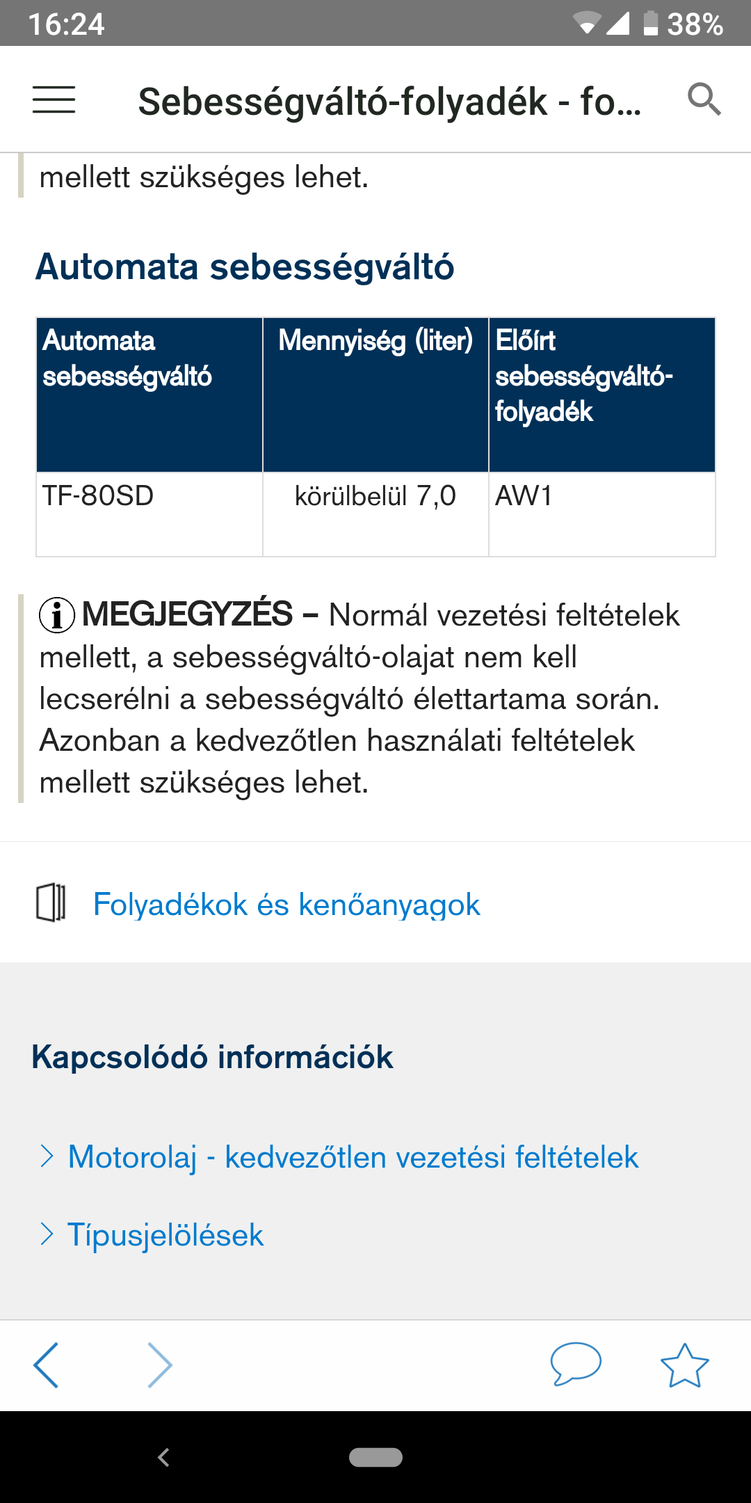

Beírod gugliba: "AW1 olaj" és jönnek a találatok.
Ez az Aisin, azaz a váltó gyártója által előírt specifikáció, a DEX III-on belül.
molnarpeter
#3613
márkaszerviz (ivanics) mondta hogy cserélnek, ők mondták hogy jó lenne cserélni, 40ezret mondtak munkadijra. Amivel alapvetően nincs bajom csak budapest nekem az ország másik fele és ott kellene hagyni a kocsit.
Van egy volvo szakszerviz tőlem nem messze, ők mondták, hogy megcsinálják nekem gond nélkül.A lukoil dolog a motorolajra vonatkozott. Azt már kiválasztottam.
Nem találtam ATF követelményeket, szerintem ilyen max szervice manualban van, kézikönyvben motorolajat láttam. Ha olajkereső adatbázisokat használok kb minden dex III olajat kidob (?) ezért gondolom, hogy nincs hatalmas különbség köztük.
Szóval egy Dex III ATF olaj valami "normális" márkából oké lehet? Hol tudom még esetleg kideriteni mi a gyártó ajánlása? -

daninet
#3612
Márkaszerviz gyakorlatilag nem cserél olajat váltóban sajnos, mert "normál" üzemben a gyár szerint nem szükséges. Őket tudom ajánlani olajcserére

molnarpeter
#3611
most vettem a kocsit, 190k van benne. Flottás volt, minden szar miatt behordták a márkakereskedésbe, ott cserélték ütemterv szerint. 10ezerrel ezelőtt volt a nagyszerviz vezérmű cserével meg mindennel.
Én most biztos ami biztos alapon cserélem, állt a kocsi majd fél évet, elvittem ivanicshoz ott javasolták. -
Automata váltó olajat kellene vennem 7Litert mert megy a kocsi jövő héten szerelőhöz. Ezzel kapcsolatban tudnátok javaslatot tenni? Nem találtam semmi pontos infót azon felül, hogy ATF olaj kell.
Kocsi egy Volvo V60 D3 2012
A váltója 6 sebességes automata.Első ránézésre a Repsol Matik ATF olajat néztem ki, ez kb 12ezer lenne 7 liter.
