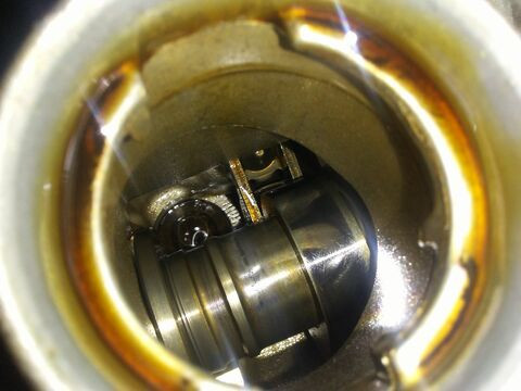

Mintha kicsit olajsáros lenne a belseje, valamint az említett bütyök nem tűnik valami épnek. [link]

Hmmmm, ezek alapján az olajcsere elég sűrűn volt benne és ezért nem hinném hogy ez felóldott lerakódás lenne, a hűtővíz meg tiszta és állítólag nem is fogy... esetleg romlott-vizes ethanolos üzemanyag lehet ami rövidtávok miatt bekerült az olajba... bár ez a mennyiség elég sok. Csak Tippmix.

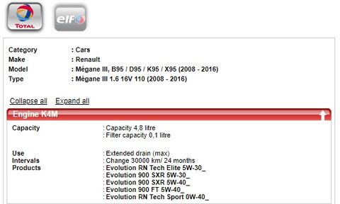

Itt van felsorolva a gyártói ajánlás:
Kia Cee'd: Recommended lubricants and capacities -
