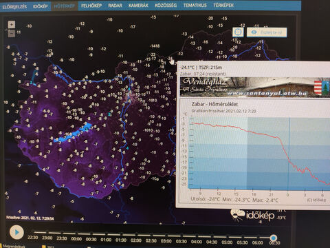

Dluinet #7414 üzenetére
Alacsonyabb hőfok, nálunk meg alig van.
Ezt sokszor sokan mondogatják, de ezen itt Nógrádban mindig jókat mosolygunk...
A napokban is -7 -10 simán van hajnalban, hetek óta. De a -20 környéke se csak 1 napig volt.
Persze mittudomén Nagykanizsáról a -6-ból a -20 is ritka távoli szélsőségnek tűnhet. De akkoris. Nógrád is ez az ország, ha a nagyobb részét el is csatolták. Itt meg kiba hideg van. :) -

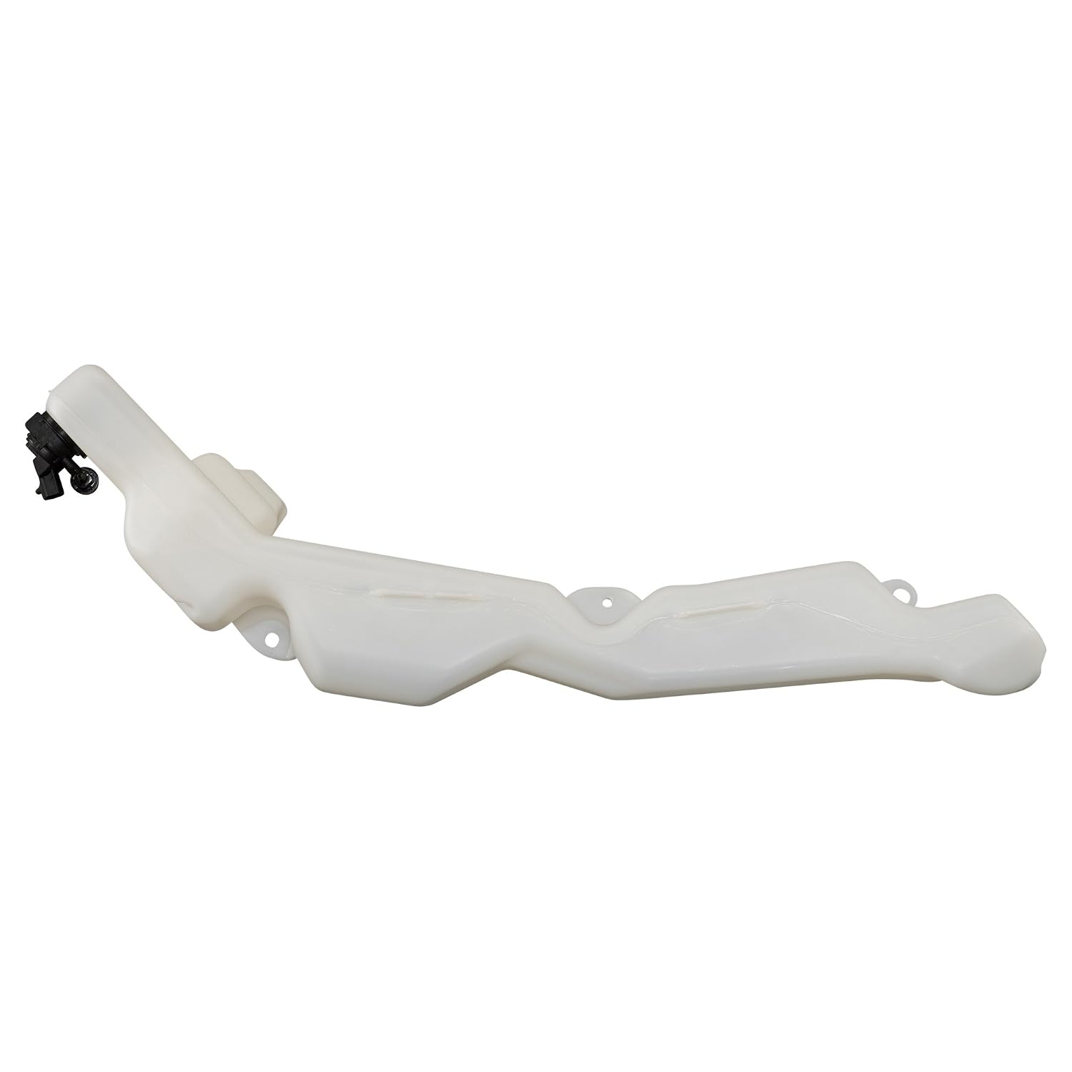

Motion_Blur #5062 üzenetére
Hát, képzeld el, hogy mondjuk egy optimista autóiparos időszakban a terv 320.000 db autó, és a hozzá tartozó alkatrészek legyártása. Ha csak ezzel foglalkoznak a beszállítónál, mennyi ideig tart legyártani, ha folyamatosan biztosítható alapanyag feeddel mondjuk heti 4 karbantartó megállással 2 műszakban gyártják, és a fúvott alkatrész nettó ütemideje mondjuk 90 másodperc. Már ez is necces a 3D-hez képest, .. ha meg mondjuk pici a fröccsöntött alkatrész, akkor legyártanak hozzá egy 30-50 fészkes szerszámot, tehát ütemidőnként 50 db alkatrészt köp ki a fröccsöntő szerszám. Egyszerű alkatrésznél lehet akár 20 másodperc is az ütemidő.
De legyen flakongyártásnál mondjuk az évi igény 100.000.000 db... flakongyártó fúvószerszám lehet akár 1 fészkes 200 literes tartály méretű is,(képzeld el ezt 3D printerrel) de literes olajflakonnál simán lehet 4-6 vagy több fészek is, amiből szintén kijöhet 40 másodpercenként 6 (18) flakon.
Szóval igen, minden a darabszámtól, és a szükséges sebességtől függ. A 3D print még mindig leginkább a prototípusgyártásban jó, vagy nagyon kis darabszámra. Vagyis arra, hogy ne kelljen egyedi tömeggyártó szerszámot legyártani 20.000-100.000 Euróért, ami csak egyféle terméket tud gyártani, és a szerszámmódosítás korlátozott, kopás, javítási igény és költségvonzata folyamatos. A 3D-nél minden egyes darab lehet minimálisan áttervezett, és ha a prototípus megfelel, jöhet a megfelelő, igény szerinti tömeggyártási technológia.
Találós kérdés: hogy gyártják az átlátszatlan, de áttetsző szintjelző ablakos olajos flakonokat?
BlacKSouL
Motion_Blur #5060 üzenetére
Ha valakit amúgy érdekel és nem gépész végzettségű, akkor itt a háromféle opció:
fröccsöntés, fröccsfúvás, extrúziós fúvás
Öntéssel általában tömör, szerkezeti, funkcionális alkatrészek/termékek készülnek, fröccsfúvással egyszerűbb üreges palackok, flakonok; extrúzióssal pedig bonyolultabb, összetettebb, geometriailag összetett üreges termékek (üreges füles flakonok, tartályok)
Érdekességképp autóiparos kitérő, létezik olyan ablakmosó tartály, amely egyszerű kvázi kocka alakú, és valójában két fröccsöntött félből áll, a felső kicsi, és az alsó nagyobb aztán forrólapos hegesztéssel kerül összehegesztésre, így lesz belőle tartály. És van a bonyolultabb, fúvott tartály, melynek tervezésénél már a szűkített motortéri üregkitöltés is szempont volt. -
