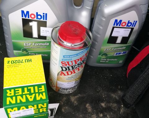

Nekünk a Benzines Opel H ba Mobil 1 ESP 5W-30 lett beleöntve. [link]
De nem szereti, úgy csörög tőle, csattog. Alig várom le legyen engedve.
Ettől függetlenül más motor szeretheti.
Az öreg is megjegyezte hangosabban jár a motor a Mobil óta. -

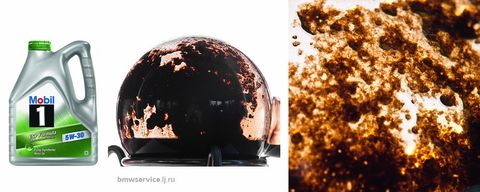

(#135) Mágus2 Ami nagyon felbosszantott az Opelünknek tiszta olajsár mikor belenéztem az olajbeöntőbe.
Castrol 5W-40 C3 kapott, csak városba van használva évi 25.000Km megy.
10.000Km volt csere az olaj.
Ezt leszűkítjük 7000Km re. És márka váltás.
