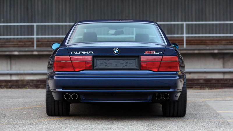

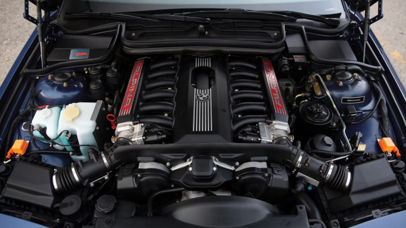

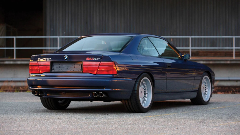

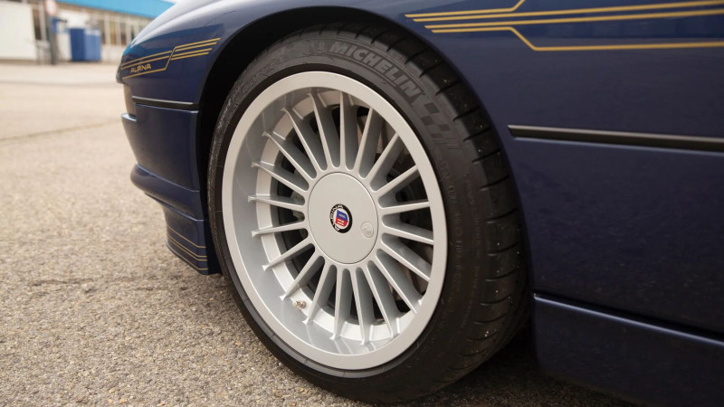

Talán egy tipus van amit elfogadnék, ez itt ni,Alpina B12 5.7 V12
