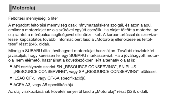

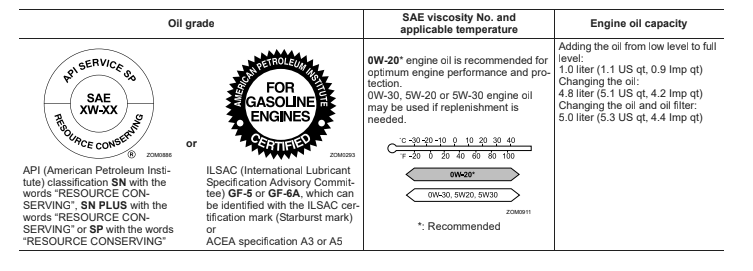

Szóval adott egy 2022-es gen2-es subaru brz. Magyarországi vétel, újonnan Emil Freytől. Aki nem ismeri ez egy viszonylag kicsi, könnyű kocsi egy 2.4-es szívó boxerrel. Lóerő viszonylag so-so, turbó híján kb 240 ló és kb 25kg nyomaték. Szépen folyamatosan alulról végig, vagyis késés nélkül szabályzásig építi az erőt.
Gyári importőrtól kapott speci ezt írja az olajról:
Gyári amerikai:
Ránézésre hamar lejön, hogy totál ugyanaz. Valószínűleg csak fogták és bedobták egy fordítóba. Viszont ebből már sejthető a kellő alaposság hiánya, mert EU-ban, 2018 után gyártott benzines autók esetén is előírás a részecskeszűrő (GPF). ami érzékeny a hamutartalomra (SAPS). ACEA szabványnak van külön kategóriája is (C) az ilyen motorokhoz. Mivel a kocsi 2022-es gyártás és európai piacra jött, így kapott is.
Szóval bár modernebb API SP-RC olajok általában már low SAPS típusúak, a leírás szerint elfogadott ACEA A3/A5 biztos nem ideális neki. (Ismétlem ez a gyári itthoni specifikációból van..)
Az ajánlást elnézve szintén látszik, hogy nagyon nem lehet finnyás a motor, mert csak a nemzetközi standardokat írja, (API, ILSAC, ACEA), semmi gyártó specifikus.
Viszkozitásnak is a kvázi oké modern, de nem túl vékony 0w20 az ajánlott, de 5w20, 0w30 és 5w30 is elfogadott. (Már itt jelzem, hogy amúgy az STI hivatalos ajánlása 0w40).
Csereperiódus az évenkénti vagy 15k km, minden régióban.Mik a problémáim?
1. A már jelzett ACEA A-s olajok gondatlan átvétele a honosított kézikönyvben. (adminisztratív felületesség)
2. Túl hosszú csereperiódus. Egy év lehet oké, de 15.000 km alapvetően sok még normál használat esetén is. Bár ez a rossz tendencia ipari norma már és vannak rémesebb ajánlások is (VAG 2év / 30e km...). (marketing bullshit kategória, hogy az éves fenntartási költséget látszólag vonzóbbnak mutathassák)
3. Ajánlott viszkozitás azért erősen alulról súrolja a szükséges minimumot (ezt kifejtem). (flotta átlagfogyasztással való játék)Miért lehet bajos a viszkozitás?

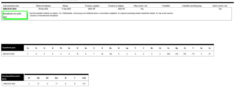

Egyrészt olajhőfokot egy obd adapterrel és android dongle-al infoscreen-re 115 C felett sárga 120C felett piros riasztással kiíratom (periférikusan is észreveszem, nem kell útról levenni a szemet, de egyedi hangjelzés is társítható) és ha eléri akkor visszaveszek. Másrészt olyan olajat töltök, ami lehetőleg 120C-n is elég védelmet ad, de az nem a 0w20..
Az, hogy ez mennyire elég meg egy olajanalitika tudja megmondani cserénél.
Ez egy 5w20 Motul Eco-lite idén tavasszal, 5635 km-t használva:
Ez normál használat és a tavalyi balaton ring egy napnyi mértékletes nyúzása. Kopás oké, Si mindenkinél ennyi ahogy néztem, olaj is oké lenne, de a KV100-on látszik, hogy már a 8-at se éri el. Szintén gr86.org-os általános tapasztalat, hogy a motor gyorsan darálja a viszkozitást, szóval a gyári 15k-s periódus normál használat mellett sem ideális a gyárilag 100C üzemi hőfokra tervezett blokknak.

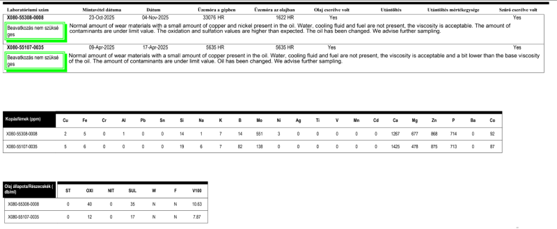

Ez egy idei őszi 5w30 Motul Power minta (ez egy spéci észter olaj):
Kopás itt is teljesen oké, bár csak 1622 km-t volt benne. Viszont az látszik, hogy OXI és SUL már jóval magasabb, mint a másiknál volt, vagyis ezt az olajat eleve nem tartós üzemre tervezték. Itt nyilván a gyári ajánlás mindegy, de ez 3 nap euro ring volt (az említett hőfokok tartásával) + oda-vissza és pár hétvégi karika, vagyis akik 4-5-6k km-t akarnak menni vele szerintem maguk alatt vágják a fát. Amúgy az olaj jó, látszik, hogy a strapa ellenére alig vesztett viszkozitást. Meg látszik szépen az adalékolás különbsége is.
Mérni egyébként idén kezdtem, első 2 évben normál használat mellett maradtam 0w20 vagy 5w20 mellett mert kizárólag normál használat volt, abból is többnyire autópálya.
