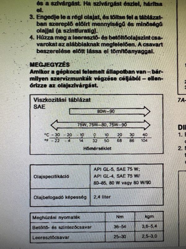

Váltóolaj téma. Swift, mi más. Éppen hátsó kerékcsapágy cserén van, van időm a váltóolajat letisztázni.
Kiindulási pont 75W-90, full szintetikus (valaki szerint ez utóbbi nem lényeges) és API GL-4. Legtöbb forrás ezt hozza.
A maróti féle javítási kézikönyvben szerepel api gl4 es gl5 is, 75W-90 mellett.
Csak api gl5 azért nem lehet, mert a réz v bronz akármilyen alkatrészeket MEGENNÉ
a durva adalékolás miattDe ugye vannak GL4 és GL5-öt is teljesitő olajok lásd Ravenol VSG 75W-90. Valaki szerint teljesen jó, mások szerint nem ideális.
Castrol Transmax Manual Transaxle 75W-90 API GL4+ (mi a tököm az a plusz? hivatalosan van ilyen hogy GL4+?)
Suzuki Varró üllői úti unott hangú szervizes 80W-90-es olajat ajánlgatott. Kb egy perc elteltével mikor kezdtem volna a GL4 GL5-ről kérdezni, azt mondja idézem, "most leteszem a telefont, jó?" Sajnos a hangsúlyt nem tudom írásban lemodellezni... Hogyne lenne jó mondom magamban. Tíz perc múlva már a főnökasszonnyal beszéltem a kolléga stílusáról és a szakmailag kb semmit nem érő ajánlásáról.. szóval megkérdeztem, hogy Suzuki márkaképviseletként mennyire tartja elfogadhatónak ezt a hozzáállást...a hölgy amúgy nagyon aranyos volt, segítőkész, kérte a számom és a másik telephelyről fel is hívott egy fickó, aki végül átküldte smsben az eredeti előírást.
Íme
Azon kivul hogy gl4 vagy "hibrid" gl4/gl5 még van egy fontos kérdés, a meleg oldali résszel mennyire lehet variálni? Elvileg a 85-ös vagy 80-as olajjal még jobb lenne a váltási érzet (létezik ez?) viszont azzal ilyesztgetnek hogy pályán hangosabb is lehet emiatt a váltó, hogy a meleg oldali rész alacsonyabb viszkozitású.
Na szóval, ki tudja ezt kibogozni? Mi lenne a legjobb irány?
Nyilván örülnék a Ravenol VSG-nek. Esetleg Shell Spirax S4G API GL4 vagy a fenti GL4+ os Castrol... vagy egy szintén GL4-es 75W-85.

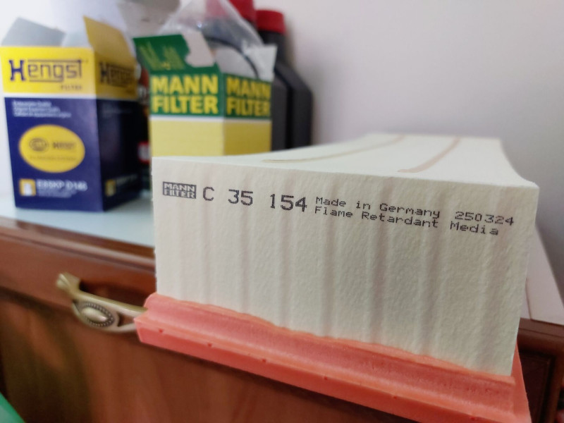

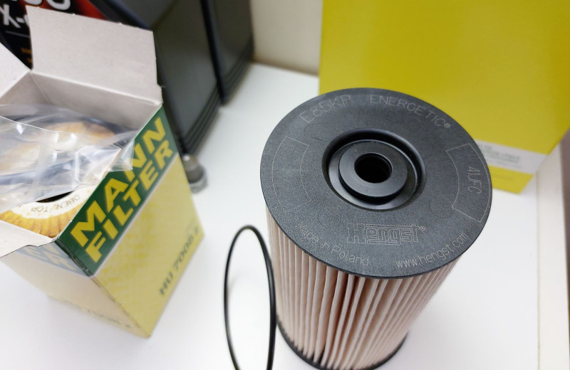

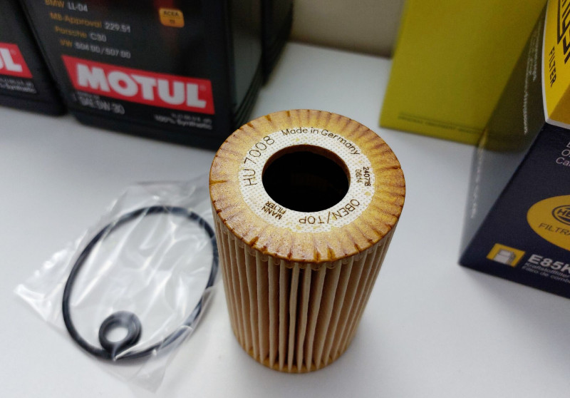

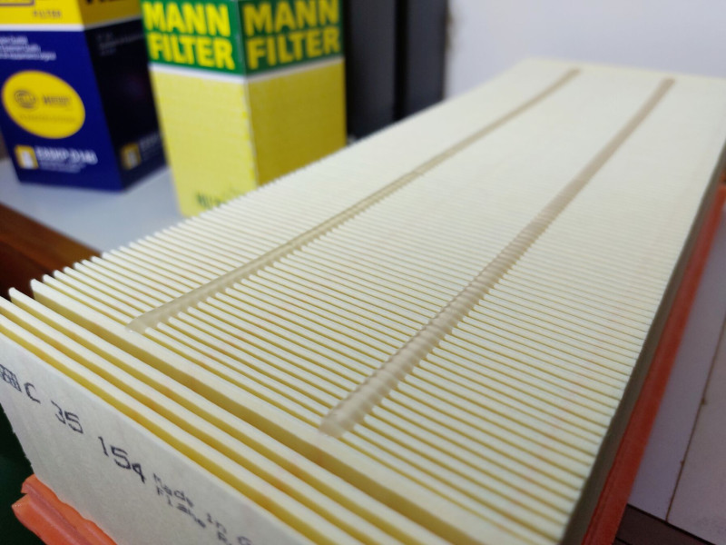

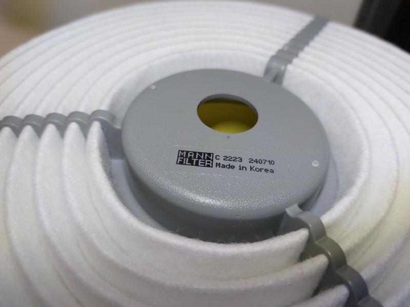

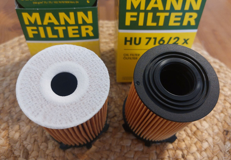

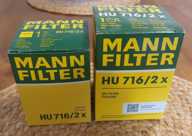

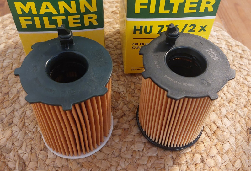

Akkor ha már szűrők. A kis házi készletben találtam.
Bal oldali made in ausztria, a másik lengyel gyártmány és egyébként az utóbbi néz ki jobban ha lehet ilyet mondani, a szuropapir hajtogatása is szebb és sűrűbbnek is tűnik.

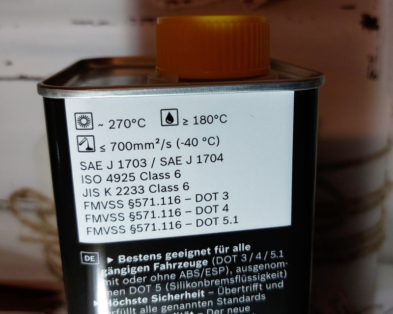

"SL.6 az ESP-s autohoz kell"
Elnézést, hogy beleszólok, de kiegészíteném: az SL.6 / DOT 4 LV inkább az ABS/ESP/ASR rendszerekhez van tervezve, nem kifejezetten csak ESP-s autókhoz.
A -40°C-on mért viszkozitása jóval alacsonyabb a hagyományos DOT4 folyadékokhoz képest (kb. 700 cSt vs ~1400 cSt). Ez főleg hidegben lehet fontos, amikor ezek a rendszerek a leggyakrabban dolgoznak, és számít, mennyire gyorsan és pontosan tudnak reagálni.Kauffertol megjött a csavar es az alátetek a daihatsuhoz, csavar 587.290, alátét 473.500

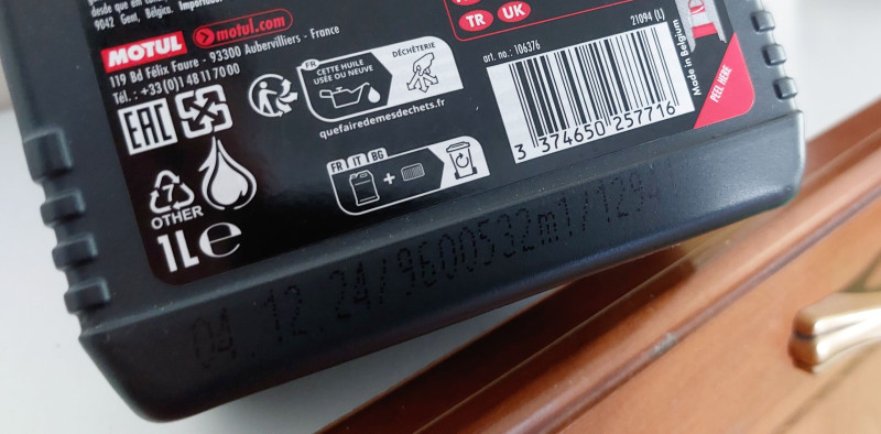

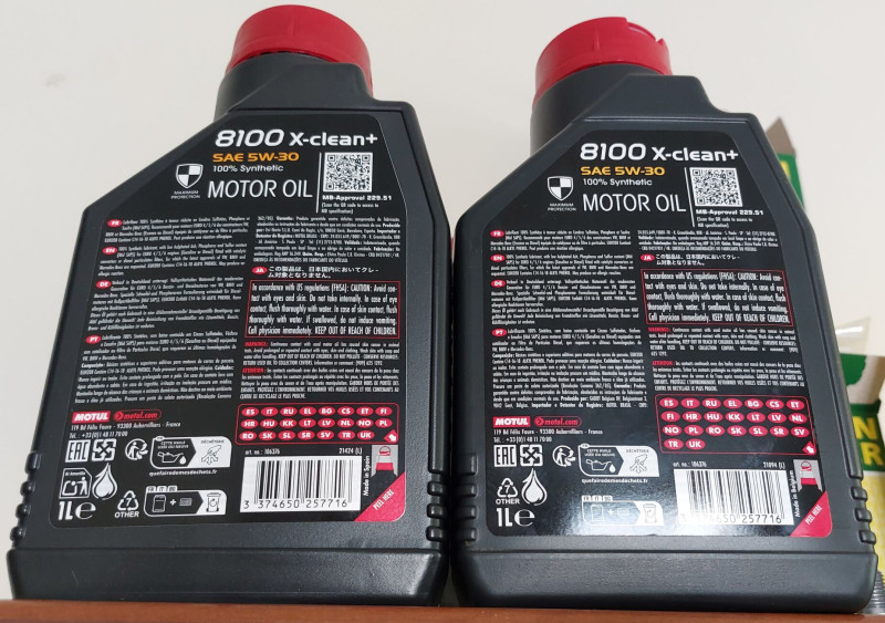

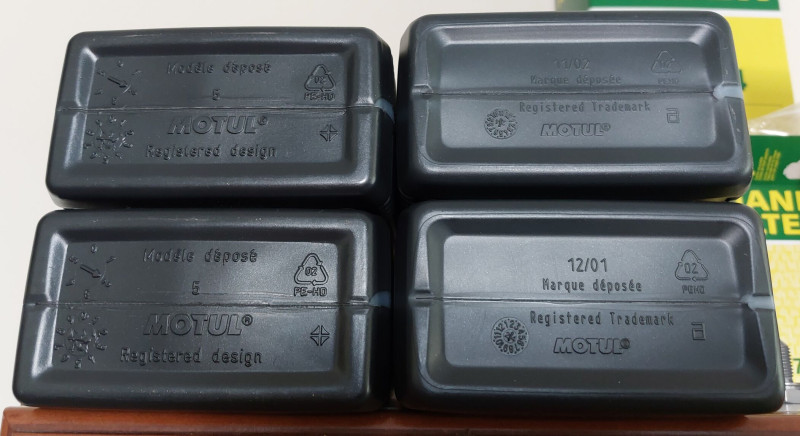

Azaz a hologramos kod meg a qr kod. Egyiket tudta ellenorozni minden ok volt masiknál pont szar helyen volt egy matrica, de maga a szuro patent volt, az pont purflux, francia volt.
Pár hónapja citroenhez vettem én is moparos cuccokat de megmondom nem ellenoriztem, viszont azokat márkakereskedésben vásároltam (peugeot fábián).De en is elgondolkodok hogy par dolgot lehet hogy az unix/bárdi vonalról szerzek be, mindenhova van kedvezmény amivel ugyanott vagyok mint a kauffernél. Ráadasul mindkettő van par km-en belül. Csak az unixnál kissé tufák szegények. A bárdinal meg macerásabb a kedvezmény igénybevétele.

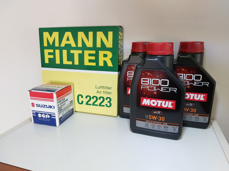

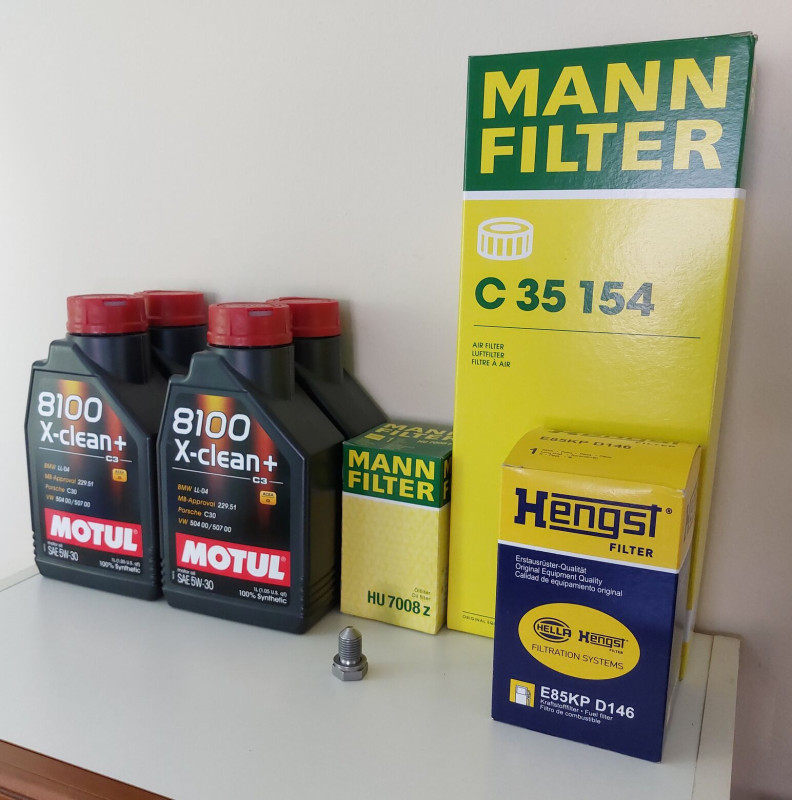

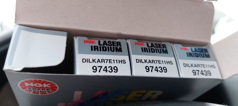

Vettem 3db kínai gyártású Denso K16TNR-S9 gyertyát (gyárilag előírt), egy mann w67/2 apró de annál súlyosabb fémházas olajszűrőt ami made in Germany. Meg egy filtron legszurot ami nem egy nagy szám, de most ez is megteszi.
Holnap még megjön a leeresztő csavar plusz külön alátét, minden az elringtől.Ja amúgy nincs jó hírem a daihatsusoknak. Jó nem sokat nyomoztam, de beszéltem a Toyota Mayernél az alkatrészessel és sajnos ők se látnak rá a típusra. Márpedig ha a Toyota nem, akkor senki... neki se volt ötlete hogy itthon kihez lehetne fordulni a cikkszámokkal kapcsolatban, így marad a netrol bogarászás. Értelemszerűen az alkatrész beszerzésben se tudnak segíteni. Azért lehet felhívok majd meg egy két komoly kereskedést, talán az Emil Frey lesz a következő. Nekik talán lehet kapcsolat a daihatsu felé az anyacégen keresztül.
d4d
Bár az SSO és DFE késik, friss 5 literes DXG volt raktáron, így a daihatsuhoz megvan az adag két olajcseréhez is. Az 1 literes kifogyott de májusra elvileg abból is lesz újra.

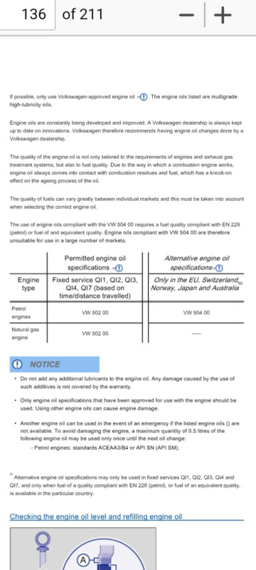

VW 504.00
Pl
- Ravenol VMP 5W-30
40°C 66,3 cSt, 100°C 11,9 cSt, HTHS 3,7 mPas, noack 6,4%, VI 179
- Total Quartz Ineo Long Life 0W-30
40°C 61 cSt, 100°C 12,3 cSt, VI 202A Total bár nem adja meg a hths es noack értéket, de a 232°C-os lobbanáspont, 202-es VI, -48°C-os dermedéspont (2025 januári adatlap szerint) azért jelzi, hogy ők sem szarral gurigáznak. Kifejezetten "vastag" 30-as, 12,3 cSt 100°C-on, 12,5-től már a 40-es lenne! Marad benne tartalék, ha kicsi felhígulna a rövid utaktól.
Lehet tudni eddig milyen olaj volt benne?

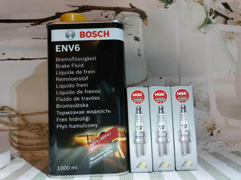

Fékfolyadék: DOT 4 (valszeg LV-t ajanlok, pl Bosch ENV6)
Gyertya: NGK DILKAR7E11HS (97439) iridiumos természetesen, gyáriba 13 rugo ngkba 6-7e darabja.Most mar nem az olaj miatt hivtam, mert azt tisztáztuk, csak ha mar beszeltem vele, rakérdeztem.

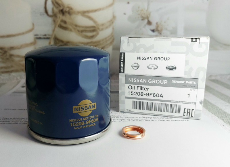

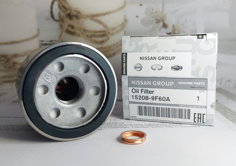

M3as kivezetőnél vannak, Gablini, Aston Martin Budapest. Csak egy hölgy volt bent, épp telefonált én meg ácsorogtam ott rövidgatyában, polóban, ránezésre is mint potenciális vevő
kérdeztem lőhetek e néhány képet, mondta nyugodtan.tboldi, megnéztem és ennek a nissan szűrőnek is olyan cikkcakkos szűrője van, gondolom a renault féle közösködés eredménye.

Note-hoz gyári tömítés, szűrő. Tömítés cikkszáma: 11026-01M02. A szűrőé meg látszik. Gablini M3-nál volt raktáron.

Itt a Note eredeti kézikönyve, szokásos japán agymenés 0w20tól a 20w50ig tartó skálával és egy kis katyvasszal.
Gemini magyarázat1. Kép: A "gyors" technikai táblázat (Füllmengen)
Ebben a táblázatban a Nissan összefoglalja, miből mennyi kell.
Amit itt látsz: A HR12DDR motorhoz (3,9 liter) az 5W-30-at írták be elsőnek.
Miért van ez? Ez a táblázat a szervizeknek szól, ahol az 5W-30 a legelterjedtebb "hordós" olaj. Ez egy általános érték, de nézd meg a kis csillagot (*2) a motor megnevezése mellett! Ez a csillag azt mondja: "Ne állj meg itt, olvass tovább!"2. Kép: A "magyarázó" lábjegyzet
Itt találod meg a választ a csillagra.
A lényeg: A *2-es pont szövege szerint: "Weitere Informationen finden Sie unter 'Empfohlene SAE-Viskositäten' weiter hinten in diesem Kapitel."
Magyarul: "További információkért keresse meg az 'Ajánlott SAE-viszkozitások' részt hátrébb ebben a fejezetben."
Ez a döntő lépés: A gyár itt közli veled, hogy a táblázatban szereplő 5W-30 csak egy opció, de a részletes, specifikus ajánlás nem itt van, hanem a grafikonon3. Kép: Az "igazi" szakmai ajánlás (Preferált viszkozitás)
Ez az az oldal, ahová a lábjegyzet irányított téged. Ez a végső igazság a motorodhoz.Amit itt látsz: A grafikon felett ott a kulcsszó: "Vorzugsweise 0W-20" (Elsődlegesen/preferáltan 0W-20).
Miért ez a legfontosabb? Mert ez nem egy általános lista, hanem a mérnökök útmutatása. A 0W-20-as oszlop a leghosszabb, ez fedi le a legjobban a motor igényeit a leghidegebb reggeltől a legforróbb nyárig.

2012-es Ford Fiesta 1.6 tdci-hez vettem pár dolgot. Gyári fagyálló, motorolaj: Total Quartz 9000 NFC (WSS M2C913-D), gyári, réz tömítőgyűrő az olajleeresztő csavarhoz (ami amúgy 1-2 hónapja volt cserélve), Mann 716/2x olajszűrő. Forrás Ford Petrányi + Kauffer.
Eredetileg a gyári fagyálló narancs színű volt WSS-M97B44-D előírással. Ez néhány éve megszűnt. Jelenleg a lenti WSS-M97B57-A1 az aktuális (alvázszám szerint is lekérve) ez hivatalosan sárga vagy zöldes sárgás színű.
Az olaj 4 literes, 2026.01.19.- es gyártási idővel!
