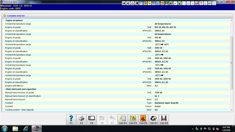

Na igen, most ezen melózunk az autószerelővel, hogy milyen a megfelelő olaj a 2010 Mitsubishi ASX 1.6 benzinesbe.

Persze, de azok értelmetlenek egy 2010-es Mitsubishi ASX 1.6 kocsiba.

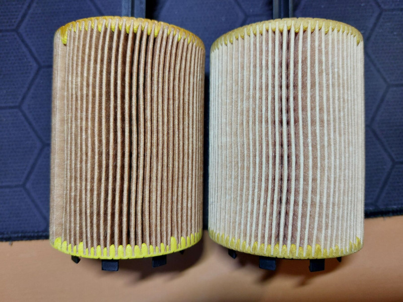

bul07
Most jött szűrő és voltozott a gyártás helye Cseh helyet Német
Szemmel láthatóan a szűrő anyaga is más lett
Annyira nem szinaptikus hogy a Mann lógóját lehagytákA szűrőn lévő új logó, ez a mlcro top mi lehet, kire mire utalhat?

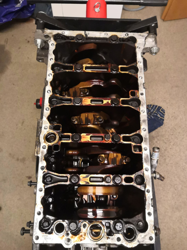

Nem mert csapágyas lett.. a kokx és az olaj sár volt hogy jó 40% fedett el az olaj járatokon visszatérő részeken.
Az olaj pumpa felőli oldalon lett csapágyas
Dellfanboy
vettem már 3 féle terméket akkor az általad javasolt terméket is meg rendelem
a mechanikai behatás kell neki néhol 3-4mm vastag volt a réteg alsó részt tegnap 3 óra volt folyamatosan ecseteles stbb de rengeteg meg a fennmaradó alkatrész
ezért kell valami még -

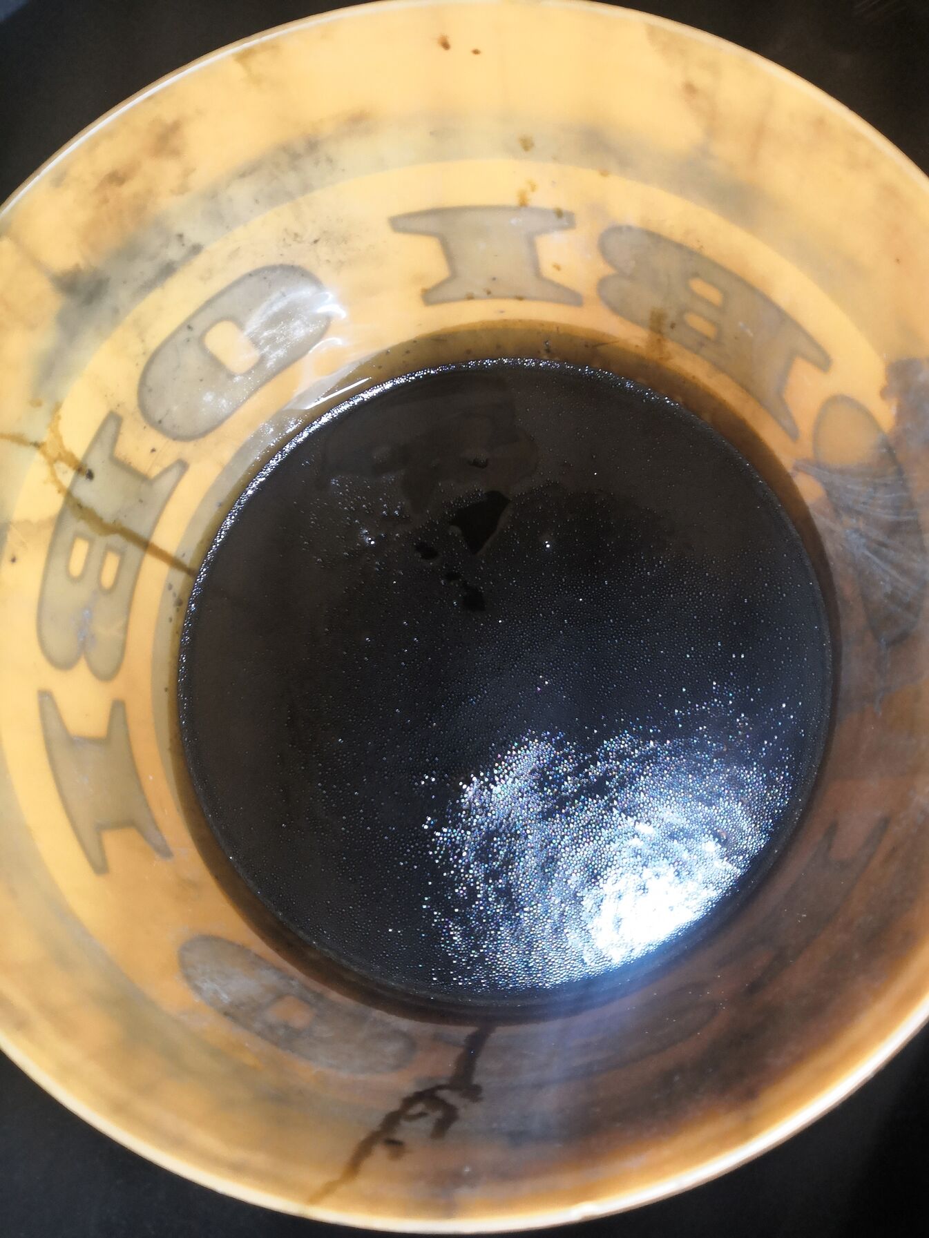

mechanikusan kaparni? rézkaparóval? ha jól rémlik németbe vagy, ha kapni vmiféle lúgos alkatrészmosó folyadékot én avval próbálnám én vmi k2- márkájút próbáltam, nekem az bevált+ classic brigéciol.(nekem még maradt régről vmi +20éves cucc az is jó volt, az új már gyengébb)

tboldi17443: "Amúgy olajból én maradnék a 0-soknál, semmi baja nem lesz nyáron sem, a Mitsubishi is azt írja rájuk, hogy "all temperatures".
Én is úgy olvastam, hogy a szervízesek 0-20W-s(azt olvastam, hogy egyrészt a start-stop miatt) olajat használnak hozzá
Tudnál ilyet linkelni/hogy te mit ajánlanál/? -

Ha már motorolaj topik
egy másfélelol közelítenem meg most.
Hogy lehet az égett kokszos olajat oldani egyszerűen?
Mivel?

Itt viszont fontos a meghúzási nyomaték!!! 39 Nm az Autodata szerint.Amúgy olajból én maradnék a 0-soknál, semmi baja nem lesz nyáron sem, a Mitsubishi is azt írja rájuk, hogy "all temperatures".

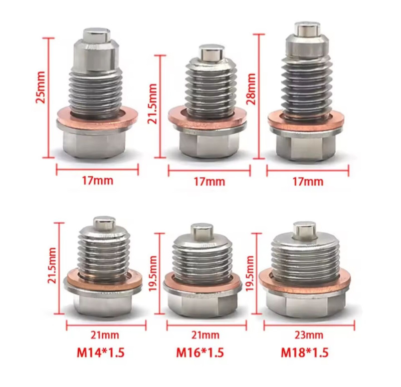

"Inkább az olajcsavar alá való rézkarika méretét keread meg"
ezt nem értem-ja de- a=s

Sziasztok! Vettem egy 2010-es Mitsubishi ASX 1.6 benzines kocsit. Érdeklődnék, hogy olajcserére milyen olajat ajánlotok, ami a legjobb és mennyit. És olajszűrőt is tudtok e ajánlani hozzá, abban is, ami a legjobb hozzá.
