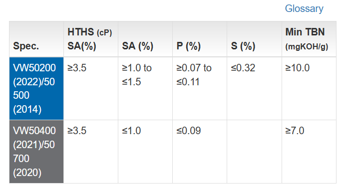

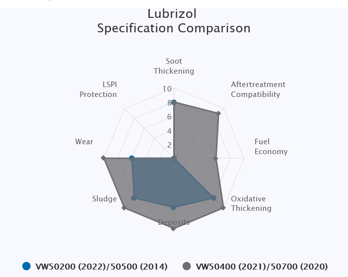

Az 504/507-es specifikáció is 21 éves már, és a 2019-es modellévtől gyártott autókban már kevés motorhoz ez az ajánlás, a többség esetében leváltották az 508/509-re
"VW-504.00
A 2004-es modellévtől gyártásba kerülő, meghosszabbított szervízciklusú VW/Audi benzinmotorokhoz alkalmazható motorolajok osztálya. Az osztály követelményei csak SAE 5W-30 viszkozitásosztályú, 3.5 mPas HTHS értékű teljesen szintetikus motorolajjal teljesíthetőek. Az alkalmazható olajcsereciklus max. 30 ezer km/2 év. (A fedélzeti kijelzés szerint). Jelenleg a legkorszerűbb VW benzines minősítés mely már alkalmazható a nagyteljesítményű (210 LE feletti) motorokban is.VW-507.00
Meghosszabbított csereperiódusú előírás VW PDE-TDI és az új generációs TDI motorokhoz. (PID) VW/Audi motorokhoz alkalmazható motorolajok osztálya. Az osztály követelményei csak SAE 5W-30 viszkozitásosztályú, 3.5 mPas HTHS értékű teljesen szintetikus motorolajjal teljesíthetőek. Ez az osztály 2004-2-ik hete óta van érvényben. Az alkalmazható olajcsereciklus 30 ezer km/2 év. (A fedélzeti kijelzés szerint)."Forrás: [link]
"VW-502.00
Általános benzines és dízel jóváhagyás néhány feltöltött, korábbi tervezésű motorhoz. Az 1997 márciusa után gyártott benzin és dízelmotorokhoz alkalmazható motorolajok osztálya. A tesztek követelményei szigorúbbak az 500 00 osztály követelményeinél, elsősorban az olajiszap képződési hajlam vizsgálatánál. A fentiekben felsorolt osztályú motorolajokkal érvényes olajcsereciklusok a következőek: Benzinmotoroknál: 15 ezer km Az 1994-es modellévtől gyártott, Golf/Vento és Passat TDI és 55 kW turbódízel motoroknál: 15 ezer km Egyéb dízelmotoroknál: 7500 km" -
d4d
focvis #15080 üzenetére
Ha ez igaz, akkor nagyon sokáig húzta ez az 502-es szabvány,
"A VW 502 00 olajspecifikáció az egyik legszélesebb körben alkalmazott motorolaj-specifikáció amelyet a Volkswagen a legtöbb benzines motorjához javasolt a 1990-es évektől egészen 2019-ig. Különösen ajánlott olyan VW benzines motorokhoz, amelyek nagy igénybevételnek vannak kitéve. Az OEM által jóváhagyott VW 502 00 specifikációjú motorolajok kompatibilisek a Volkswagen fix 15 000 kilométeres vagy évente egyszer esedékes olajcsere-intervallumaival."

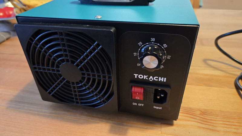

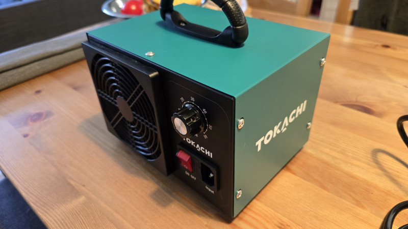

120W a ráírt teljesítmény. Mivel 3 lap van benne és általában nem szoktak 13,3333 g/h-s lapokat gyártani ezért élek a gyanúval, hogy a 40g/h-t nem tudja.
A legrosszabb esetben 15-öt tudnia kell... Ózon mérőt nem vettem, mert az horror... Cserébe 17K volt és nem 50K. A feladatát ellátja. A többit meglátjuk. -

Én ezt választottam, 10 g/h, 98 W. De az az érdekes, hogy a germicid lámpáról sehol nem tesznek utalást, meglepődtem, mikor szétcsavaroztam.

Speci szerint 40g/h
Egy videó kommentjei között olvastam, hogy amolyan ökölszabályként vehető, hogy 100 W-onként tudnak ezek 10 g-ot termelni, és ha megnézed, az olcsóbbakra mind ilyen nagy számokat írnak, a drágábbaknál pedig már helyes ez az állítás. Kb. mint amikor a kis tenyérnyi hangszórókra hazudják, hogy 300 W.

Jó tipp még mellé tenném alternatívának a Motul 8100 X-MAX 0W40-et az is 502.00*-ás.
*: Valószínűleg, amúgy tudja a 504.00-át is csak nincs rá minősítettve.

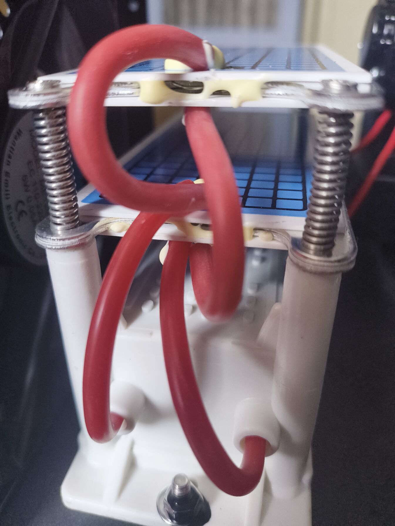

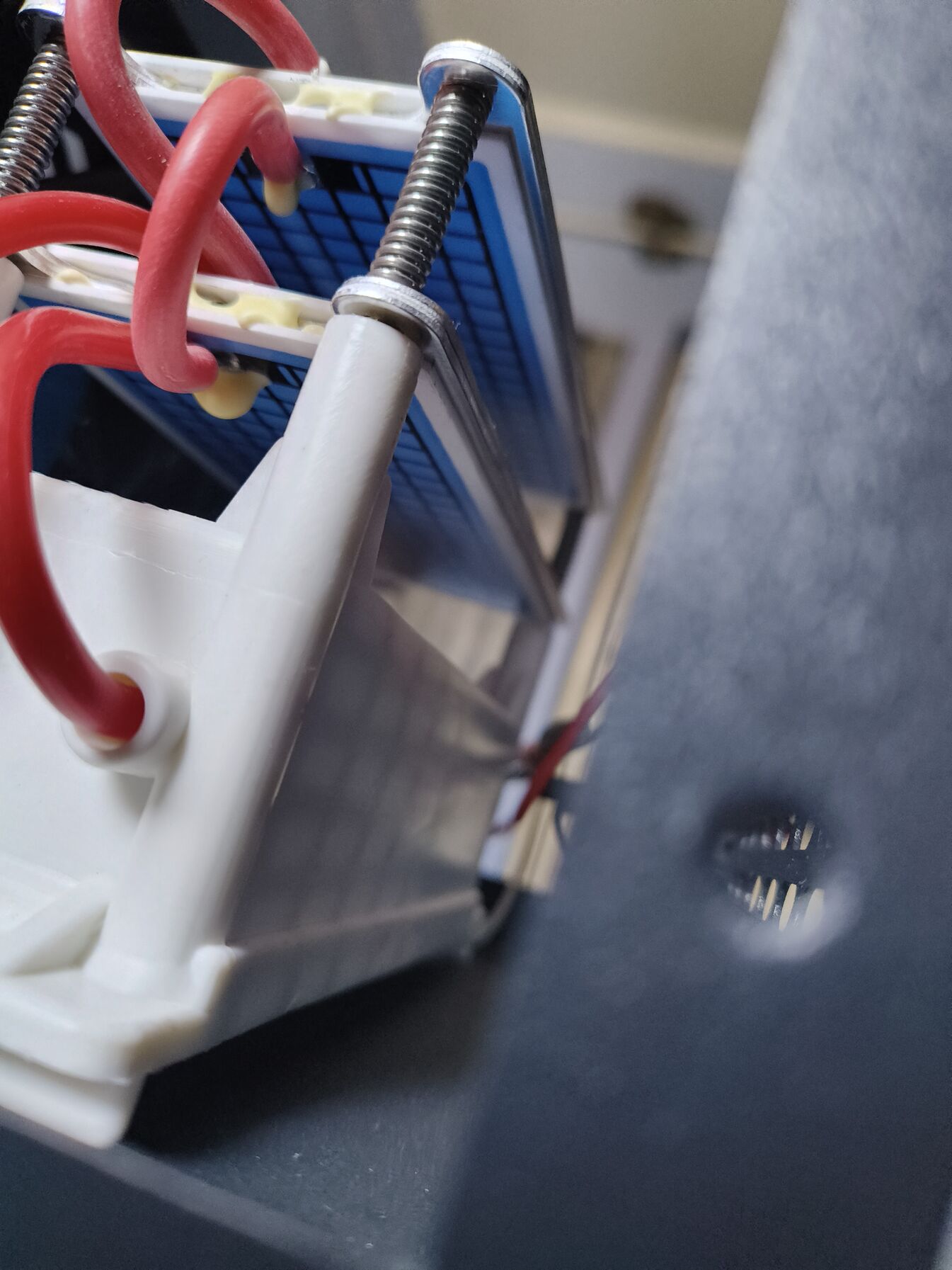

Igen, látszatra szinte ugyanaz a belseje (ózonlap, ózon generátor), csak mindössze annyi a különbség, hogy a Dedra-val ellentétben a 4db ózonlap helyett csak 2db van benne (amennyiben jól látom).
Ennek ellenére papírforma szerint ugyan annyi ózont termel, mint a Dedra (annyi pént mindenképpen megért).

Kösz srácok! Közben megcsíptem az autóhoz adott saját kézikönyvét is, befotóztam, eltér az angol nyelvűtől, de itt is jelen van mindkét szabvány mindenféle üzemanyagra vonatkozó megjegyzés nélkül.
Plusz még két szervizzel beszéltem, ők is azt mondták mehet az 504 is, de nem kerülök hátrányba az 502vel azért mért régebbi spec csak évente cseréljem.Most ha az 502-nél maradnék, variálhatok a viszkozitással 5W helyett 0W40? Motul Xmax, Mobil1 FS stb
d4d
Kedves norrberth mi ez az Etka?
Másik topicban a VW-s kolléga csatolt be képet is a gyári programból és tényleg csak az 502 van feltüntetve. Kérdeztem mi az oka hogy a kézikönyvben szerepel alternatívaként az 504 is. Röviden. Akár használható is lehetne, de nem a legoptimálisabb és amíg elérhető az 502, addig nem tüntetik fel az 504-et.
Idézet a hivatalos instrukcióból,
"A Volkswagen az új minősítésű anyagok használatát régebbi motorgenerációkhoz nem ajánlja."
(Itt megint tévedett "a sose volt gyári beszállító a mann" kolléga, mert ő teljesen elutasította az 502-t, hogy az biztosan nem jó.)
d4d
Amúgy ha jól értelmezem, ha megfelelő minőségű üzemanyaggal járok (ez az EN 228 egy eus szabvány, Mo-n tudják a kutak) akkor mehet az 504-es is? Na most ha ez így lesz már csak kívancsiságból is visszahívok 1-2 szervizt holnap.. hogy akkor miért "erőltetik" csak az 502est.
Külön rákeresve is azt látom, hogy az 504 visszafele kompatibilis az 502-vel szóval még, ha csak az lenne az előírás, akkor is használhatónak kellene lenni.
Pár hónapja egy 2005/2006-os ötös golfba tettünk 504/507-es Eneost. Régi 1.4es 75LE, nem tsi.

Simán elő fordulhat benzinnél, hogy az 502.00 is megengedett az 504.00 mellett. Nálam is a 2016-os CHHB-ba megengedett az 502.00. Lánc és okoskerekek miatt mondjuk nem raknám bele, de hivatalosan nem kellene baja legyen.
Sokszor van olyan, hogy a gyári minőséget már nem tudja az adott gép, szerszám, de utángyártottra még megengedett. Aztán vagy már a lenyomatot kiszedik vagy jöhet a kicsiszolás. A nem tájékozott user meg örül, hogy juhé gyárit kaptam csak kivan csiszolva....

A viszkozitásig még nem jutottam el, egyelőre a szabvány legyen 100%.
Octaviaba emlékeim szerint 507-es előírás volt megadva, én akkor nem láttam ilyet teljesitő 5W40-es olajat csak 0W30/5W30. A csere intervallumot nem tartom be, de a gyári olaj előírással nem szeretnék variálni.
Qru
A viszkozitás egy dolog a (szulfátos) hamutartalom meg egy másik... A turbó miatt jobb ha 5W40-et kap a 1.6 TDI, ha csak nem vmi leszedált nagypapa stílusban van használva.
502.00 elég régi szabvány meglepő... A literes UP-ba én (is) inkább 0W40-et raknék az 5W40 helyett. Castrol EDGE 0W40 vagy Mobil FS 0W40 pl ezek mind 502.00-ás olajok.

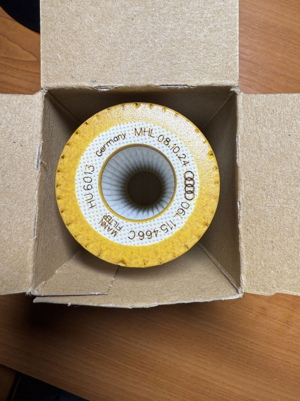

Olajszűrő ~12000
Levegő ~ 24000
Pollen (aktiv szenesnél jobb mindenféle szart szűr pluszban) ~ 31000Azért ez picit meredek, hozzáteszem, hogy a levegő és pollenszűrő csak ebben a típusban (vagy a skodás megfelelőjében) van jelen, teljesen egyedi cuccok, nem közös más vw csoportos típussal, pl a poloval. Nem is volt raktáron nekik ellentétben az olajszűrővel amiből 200+ db volt kéznél.
Szóba került az ezer éves polom mondom hát ott is a mann volt a beszállitó úgy tudom. Itt rögtön megakasztott, hogy a mann sose volt beszállitója a Volkswagennek, max légszűrőbe de olajban nem. Legalábbis belátható időtartamra visszanézve. Ok mondom mi az helyzet azzal, igaz e hogy a gyári szűrő átesik egy plusz minőség ellenőrzésen. Azt mondja ez igaz, de hogy ez ilyen szúrópróbaszerűen működik. Tehát egyszer csak megjelennek a gyártó oldaláról váratlanul és elkezdenek ellenőrizgetni ott dolgokat. Viszont ami még érdekesebb állítása volt, egyébként dolgozott szűrő gyárban konkrétan mann szűrőket is gyártottak nálunk Magyarországon.. szóval azt mondta hogy az se igaz, hogy az utángyártott mann (be lehet helyettesíteni más márkával is) és a gyártó számára készült "gyári" szűrők ugyanazon a gyártósoron készülnének. Vagy más a gyártósor a gyáron belül vagy konkrétan más gyárban készülnek az "original" szűrők. Olajszűrő témában elvileg az Ufi (olaszok) szállít a VW számára gyári alkatrészt.
Az gyári olaj a Shelltől jön jelenleg, az stimmel.Másik amire büszke volt itt a cikkszámos témában ugye hogy nem adhatja ki, hogy ők közvetlen a VW felügyelete alatt állnak vagy hogy mondjam, szóval ha feljebb megyünk a ranglétrán akkor neki a főnöke az tényleg a VW csoport feje. Nem minden márkakereskedés van ilyen státuszban az itthoni kereskedések között.
