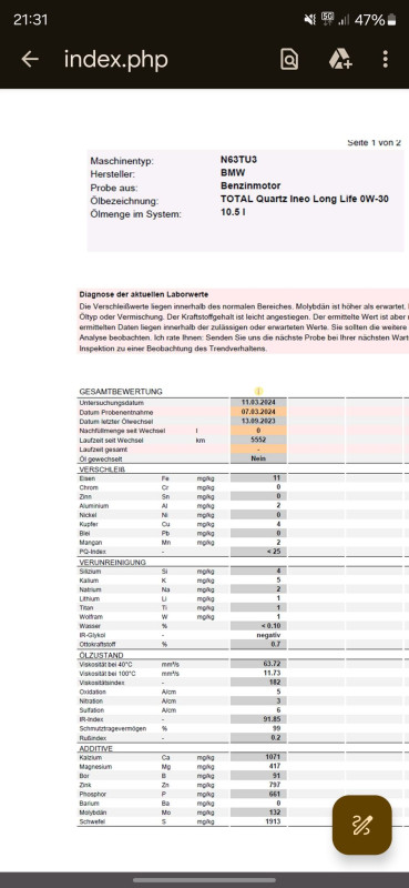

Oroszoknál vannak voltak jó kis használt olaj analízisek, egy ottani hosszú hideg időszakos , rövid távos olaj, 4-5 ezer alatt (ami nem feltétlen csak ovijárat, de sok rövidtáv), a legmodernebb legjobb olajak is kifinganak. Na azzal menjél még 10-20 ezer km-ert vagy másfél-2 évet. Garantált 100 ezer körül az olajfogyasztás. -
