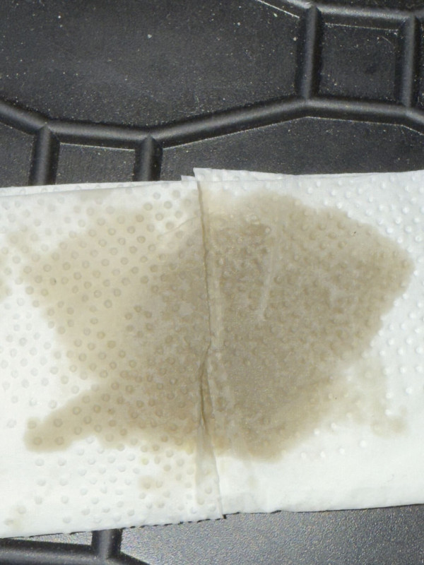

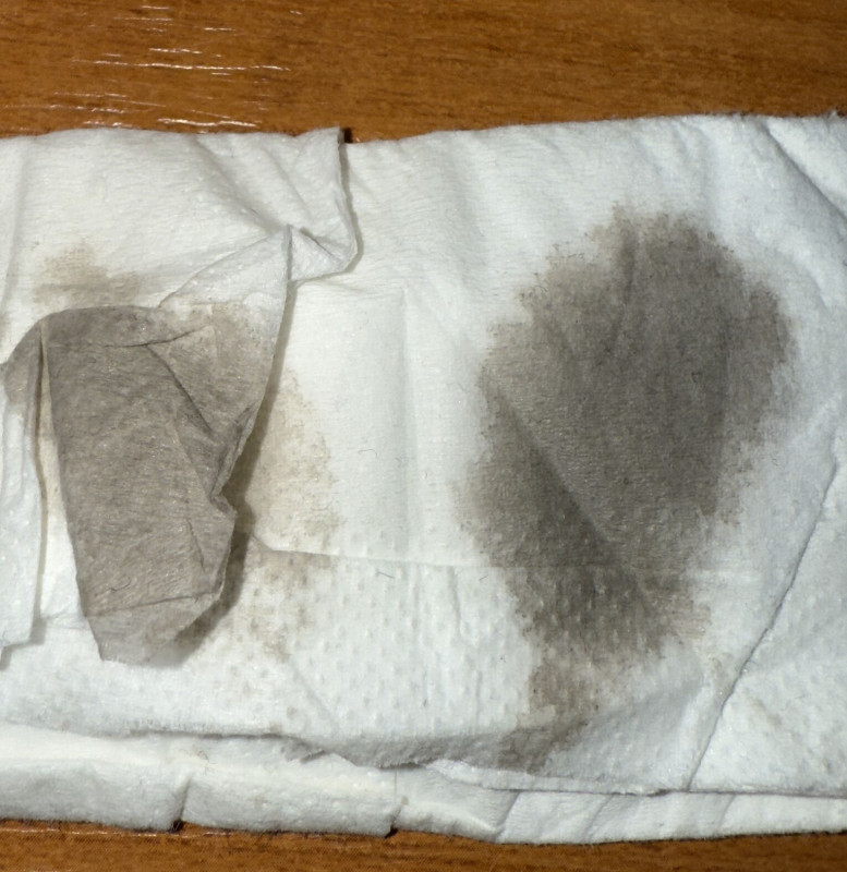

Én kocsiban az olaj 5800km után, tdi 150 ló crbc, előző tulaj is 10 ezrenként csere, én 8 ezer, most van benne 294 ezer km. Gyári, turbó, egr, injektorok, sosem volt pucolva, cserélve semmi:
Néztem egy b8 passatot, 150 ló crlb, 2900 van az olajban, gari idő alatt 30 ezrenként, utána 15-20 ezrenként olajcsere. Szintén minden gyári bontatlan, 226 ezer km:
Azért dízelnél is árulkodik az olaj, ha odavan figyelve a motorra. Nem azt mondom a második egy szar autó, de én ezért cserélek gyakran, meg hajtom meg közben a kocsit pályán, gyorsforgalmin ha van rá lehetőség. Pedig napi szinten városban is használom pár-pár kilómétert, a hosszabb utak mellett. -
