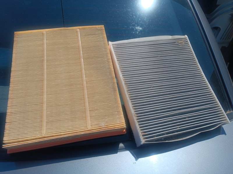

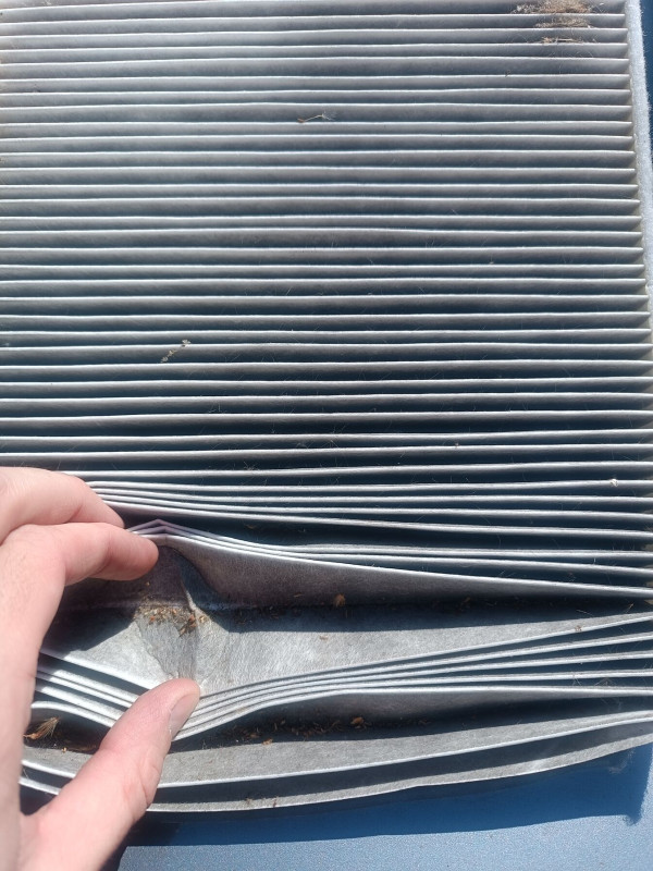

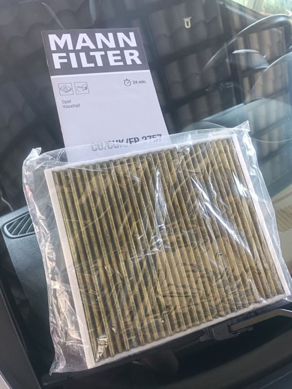

Levegőszűrő (Mann Filter C30130) és pollenszűrő (Mann Filter FP2757) cserés délelőttöt tartottam. Szerencsére korábbi rendelésekből be vagyok tárazva.

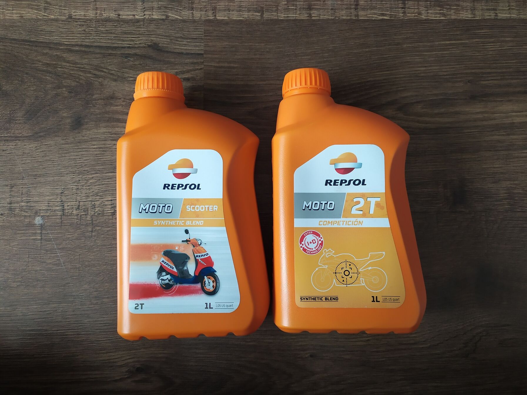

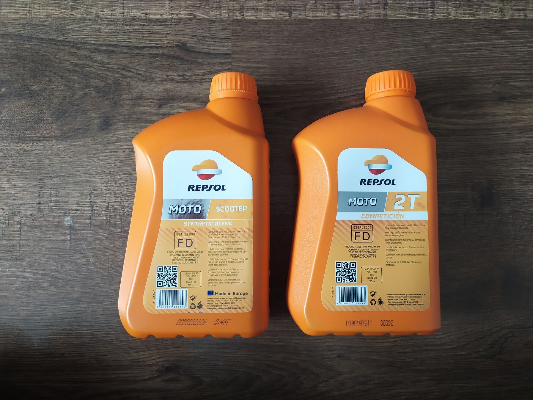

#5869 tboldi: Több Minarelli/Piaggio blokkos robogóba is Repsol Competition vagy Scooter szintetikus 2T olajat használtam. Szerintem az egyik legjobb. Nincs lerakódás, kenés tökéletes, és árban sem vészes.
