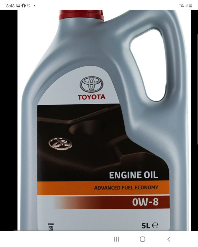

2020.július utáni Yaris Hybrid/Mazda2 Hybrid 0W-8 ám
