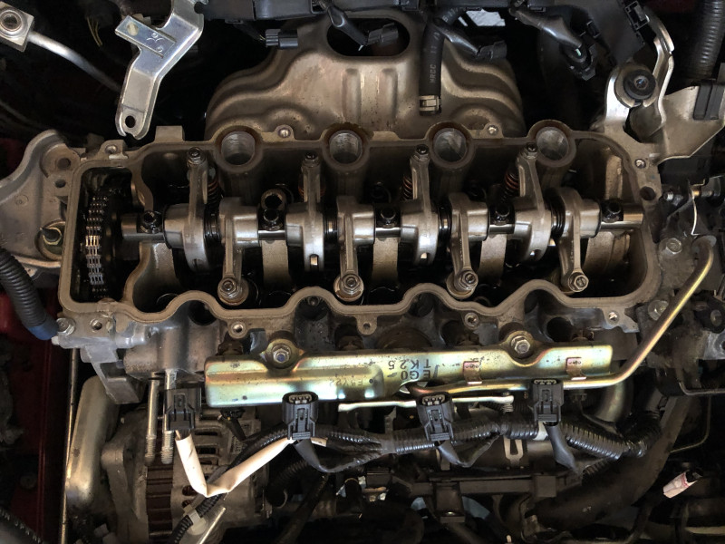

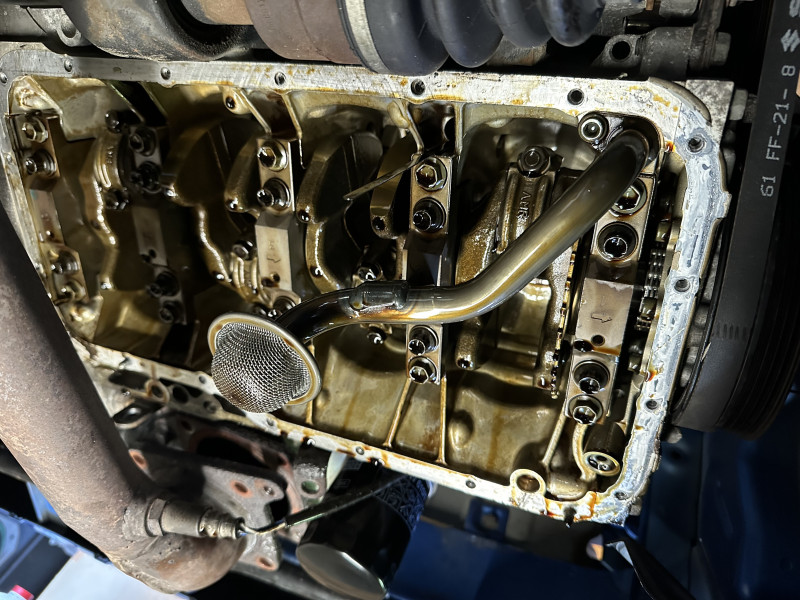

Egyébként csak azért vettük le a teknőt, mert 21 év után elfáradt a gyári szilikon, kezdett szivárogni kifelé az olaj, apám meg nem akarta, hogy a főnöke térkövén nyomot hagyjon.

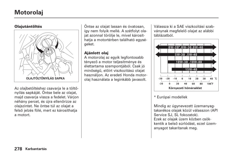

Az a baj, hogy a tévhiteknek megágyaznak az autógyártók is (főleg a japánok) ezzel az idejétmúlt és értelmetlen ábrával.
A Hondáéban is van hasonló, de náluk teljesen mást jelent az 5W30 vagy a >30°C.
És ha már Honda, alsó képem nincs róla, csak felső, de így nézett ki 2018-ban a szelephézag ellenőrzésekor. Tőlem csak 0W20-at vagy 30-at kapott, nem hiszem, hogy nagyon másképp nézne ki most.

Így kell kinéznie egy jó olajjal használt, jól karbantartott motor aljának.
Ez egy akkora tévhit, hogy nem bírja az 5w-30 meg még alacsonyabb viszkozotású olajok…. Dízel golfom alja is ilyen volt, csak ugye szürkés dízel miatt. Sokat pályáztam vele kánikulában 5w-30 al 120+ os olajhővel csapatva. Kutya baja nem volt…. Mindenki azt mondta olajcserénél ilyen szép olajat nem nagyon láttak még dízelben, meg aminek semmi nem odavaló szaga. -

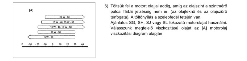

Linkeltem ugye egy reddites szösszenetet, az ottaniak szerint nem jó az 5W30 a Suzuki M13A-ba 30°C felett, csak a 10W40 (💪), de sajnos apám WagonR-ének senki nem szólt erről. 258k km-t már legyűrt a vékonyabbal, egy részét nyilván nagy kánikulában tette meg, mégis kutya baja.

Így van, ez egy tök jól sikerült motor, mai viszonylatban egyátalán nem vészes a fenntartása. Erre a pár dologra figyelni kell, de 100-200k kilóméterenként. Nekem szerencsére pont gari lejártakor kapott gyári új vízpumpa egységet, 1 gramm víz sem fogy. De ha hirtelen mindent is rendbe kell rakni, utána megint évekig minden rendben. Félrementek itt az infók nagyon.
