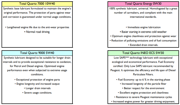

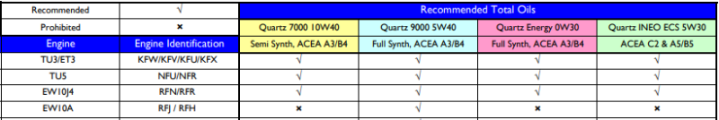

Hüvelykujj szabájnak én mindig az alábbi táblázatot szoktam nézni TU és EW motorok esetén.
Ha megvan a gyári leírás akkor az alapján kell bele olajat tenni ha meg nincs akkor a Total Lubadvisorra éri meg hallgatni ennél a motorcsaládnál mert az ő mérnökeik ültek ott 40 évvel ezelőtt amikor ezt a motorcsaládot kifejlesztették.
Én a nyakamat rámerem tenni, hogy ez a motor mindenben egyezik a Fiatodban és bármelyik pözsóban főleg mert annyira faék mint egy wartburg nem tudsz rajta egyszerűen mit módosítani. Nem egyet szedtem már szét ezt kutatom nézem, lesem, ezekkel a motorokkal kelek fekszek évek óta és konkrétan egyszerűbbek mint egy 1200-es zsiguli motorja. Egy szó mint száz: nem kell túlgondolni.

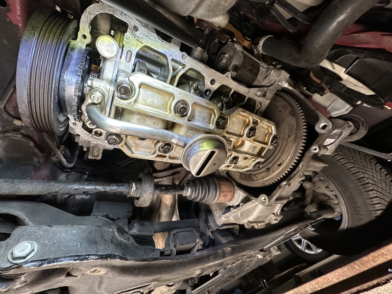

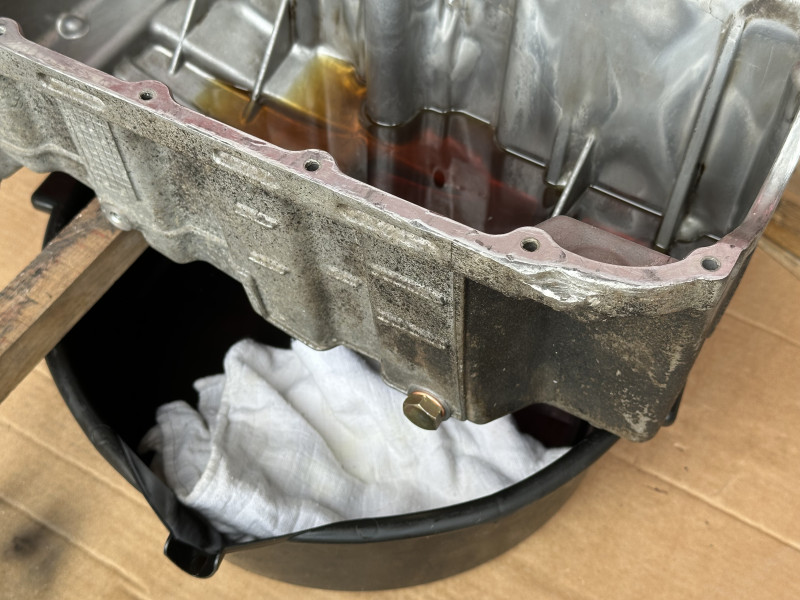

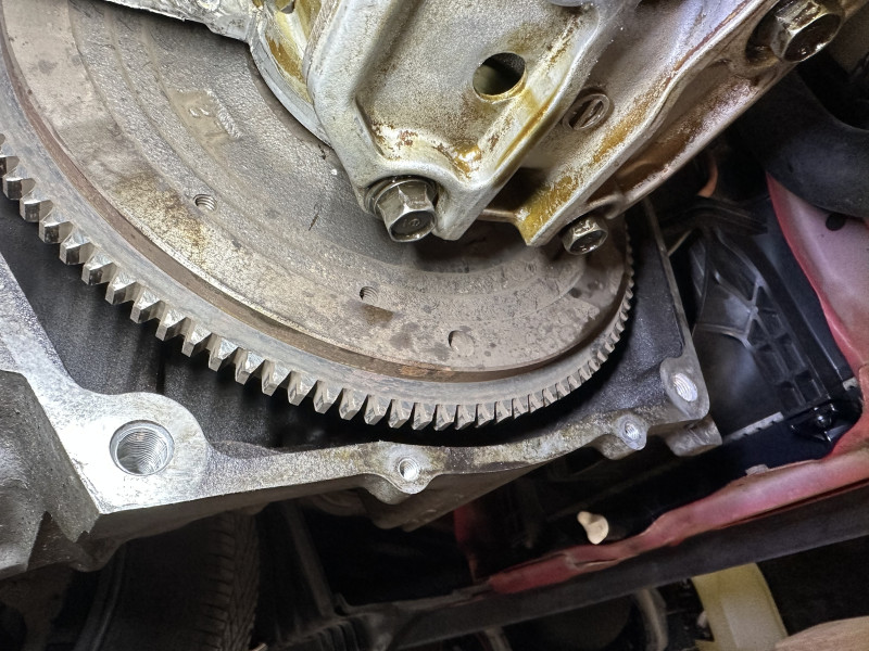

Garázsnapló #3
(Még egy negyedik lesz szerintem, mire teljesen végzek.)
Teknő kimosva, új menet belevágva és letesztelve, újra kimosva, szilikonozva és visszacsavarozva. Az összes sallangot is visszaszereltem, az új Dayco szíj is felkerült, már csak annyi van hátra, hogy a szilikon kikeményedése után öntsek bele olajat.
Ezt ~1 óra várakozás után fotóztam, a rongy fehér maradt, úgyhogy remélem, később üzemi körülmények között sem lesz inkontinens.
tboldi
Amúgy egész tiszta, ide nem kell öblítő.
Apám nagyjából felitatta az olajat, hogy kisebb eséllyel csöpögjön a nyakunkba szilikonvakarászás közben, ezek után készült a kép, de előtte sem volt sehol trutymólerakódás a teknő alatt.
Ahogy írtam, illetve fotóztam, a váltó felől ereszt valami. Lehet, hogy a váltó maga, de a kuplung sem kizárható - bár ebben ez esetben furcsa lenne, hogy a DOT4 nem mart meg semmi festett felületet a közelében. 🤔Remélem azért, hogy a szilikon megfelelően kitölti a feszegetéstől keletkezett sérüléséket a peremen a szíjtárcsától jobbra és balra.

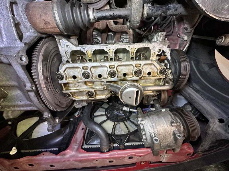

Garázsnapló #2
14:00 körül kezdtük a mai etapot, egy vékony kaparóval viszonylag hamar sikerült behatolni, de további 4 órányi küzdés kellett, hogy végre sikerüljön leszedni az egészet.
A tervem az lett volna, hogy takarítás és menetjavítás után visszatesszük friss szilikonnal, úgy is kell neki 24h a megkeményedéshez, aztán vasárnap mehet bele az új olaj. Természetesen a teknő mosása közben kezdett el esni az eső, úgyhogy abbahagytuk.
És kiderült, hogy nem is a főtengelyszimmering ereszt, hanem a váltó, a harang belseje olajsáros, a lendkerék motor felőli oldala viszont tiszta.

#16201
Néha az segít, ha japánra fordítod a keresőszavakat.
ホンダ フィット GD1 オイル漏れ - ezzel találtam.
