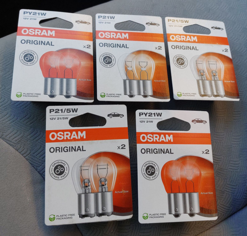

Én ma komplett hátsó izzósort cseréltem a swiftben, nagyon hasítanak. Egyenként megtisztítva, mert dobozból kivéve nem voltak tökéletesek, plusz gumikesztűvel dolgoztam végig. A régi beporosodott, összefogdosott, ujjlenyomatos, idő rágta szarokat kihajítottam mindet.
Kiégett az egyik két izzószálas P21/5W-s égő, azon belül a féklámpa szála adta meg magát, de ha már kiszereltem a komplett hátsó lámpákat (2-2 csavar fogja őket), akkor kicseréltem mindegyiket. Össz 8db izzó. Az index izzók amúgy is "megfakultak" már, az a narancs bevonat részben eltűnt, lekopott róluk, épp ideje volt azokat is rendbe tenni. A 25 éves csavarok helyett is vadonatújakat kaptak. Úgy volt, hogy ha kell magukat a lámpatesteket is szétszedem és kitakarítom, de egyrészt nem lehet roncsolás nélkül szétszedni, másrészt szerencsére nem is kellett. Annyira zárt az egész, hogy gyakorlatilag pormentes volt mindkettő.
Alza reklámszöveg is le lett tesztelve rendesen. Sikerült pont éjfél előtt rendelni 5-10 perccel, hajnali 5 óra 40 vhánykor már a boxban átvehető volt a csomag. Maradt tartalékba is.
Most olyan szépen borostyánsárgán villog az index, ahogy elő van írva.
