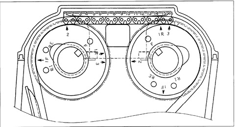

szerintem ez lesz az, a két vez. tengelyen a 2 és 3-as jelre kell esnie 8 láncemnek az első és utolsó csapjának. vagy nem tudom, én kevesellem h ekkora szakaszon kellene csak nézni??

igen igazad van, csak ha azt nézzük ebben a motorban egy primitív mechanikus feszítő van amin nagyon nem tud mi elromlani, maximum valami hatására megszorul vagy bármi. Szerintem kiveszem kicsit megjáratom, visszacsattintom a helyére azt ha nem jó kicserélem. láncnyúlás ellenőrzéshez mik a jelek? nem találom a szervizkönyvbe meg angolból se vagyok a legjobb :/
