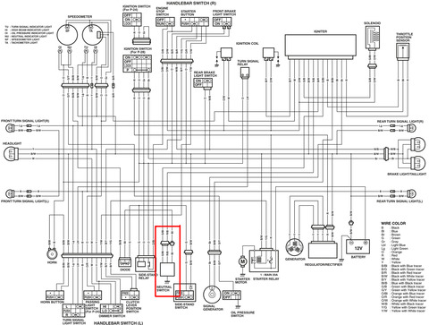

Persu, más témában kérdezhetek?
A 2007-es GS500-amon a sebességváltó "üresjelző" kapcsolója 3 kontaktussal rendelkezik: a 0 ugye a visszajelző lámpához megy, a 2. és 3. fokozathoz tartozó pogácsák meg közvetlenül az ECU-ba. Ha minden igaz, akkor ez egy környezetvédelmi tiltás, mert ebben a 2 fokozatban kellemesen döglötten viselkedik a motor, nem lehet leforgatni (illetve le lehet, de annyira kelletlenül viselkedik, hogy az már szinte fáj). Amint felkapcsolok negyedikbe, azonnal "megjön az erő", virgoncan forog egész 10 ezerig. Ha jól tudom, akkor ez valamiféle környezetvédelmi tiltás, ebben a 2 fokozatban simán visszaveszi az előgyújtást.
Szóval ha ezt kikötöm (széthúzom a stekkert) lehet valami hátrányom belőle? Árthat esetleg a motornak? A környezetvédelmen kívül van más célja? Városban nemigen járok, de országúti kanyargászás, vagy kisebb sebességről kezdett előzés közben pöttyet zavaró így a motor gyengesége ebben a 2 fokozatban. (Érdekes, hogy 1.-ben nincs bekötve, sőt érintkező sem tartozik ehhez a fokozathoz.)
