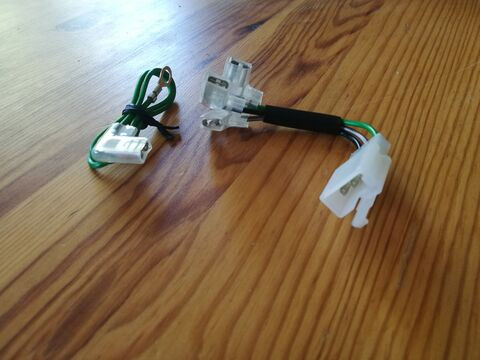

Vagy potizol már ha van a relén... gyári hondan nem hiszem, vagy a KOSO relét tudom mondani én is azzal oldottam meg, mivel nem akarok spamelni megint...
ha visszanézed a Hsz-eim lesz egy aránylag részletes, röviden az említett relé inkább egy digit. időzítő univerzális bármivel tudod utána a motort használni.Olyannyira megoldod otthon, hogy több energia volt kibontani a gyári csomagolást mint bekötni.
És nem is egy vagyon, szállítással volt a relé 5380 és 2 nap.

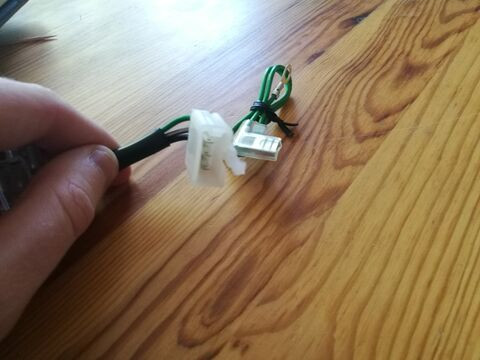

Jó régen voltam itt is (hálistennek semmi baja a biciklinek, 2006, 600RR)
Most viszont voltam TÜVön, gond van az indexemmel (gyorsan villog)
A fickó a relét mondta, hogy azzal lesz a gond. Nem gyári az index, mert azt két éve kicserélték a szervízben, mert már elég halovány volt, gondolom az új az ledes.
Na mármost az a kérdés, hogy mennyire tudom megoldani a gondot itthon, nagyobb bontás nélkül?
Műszakilag nem igazán vagyok a topon.
Itt van egy video róla: PC37 relay
Azonkívül, hogy indexek gyárira való cseréje, létezik valami megoldás? Relécsere?
Nem igazán szeretnék szervízbe menni, otthagyni, kifizetni egy vagyont a semmiért.

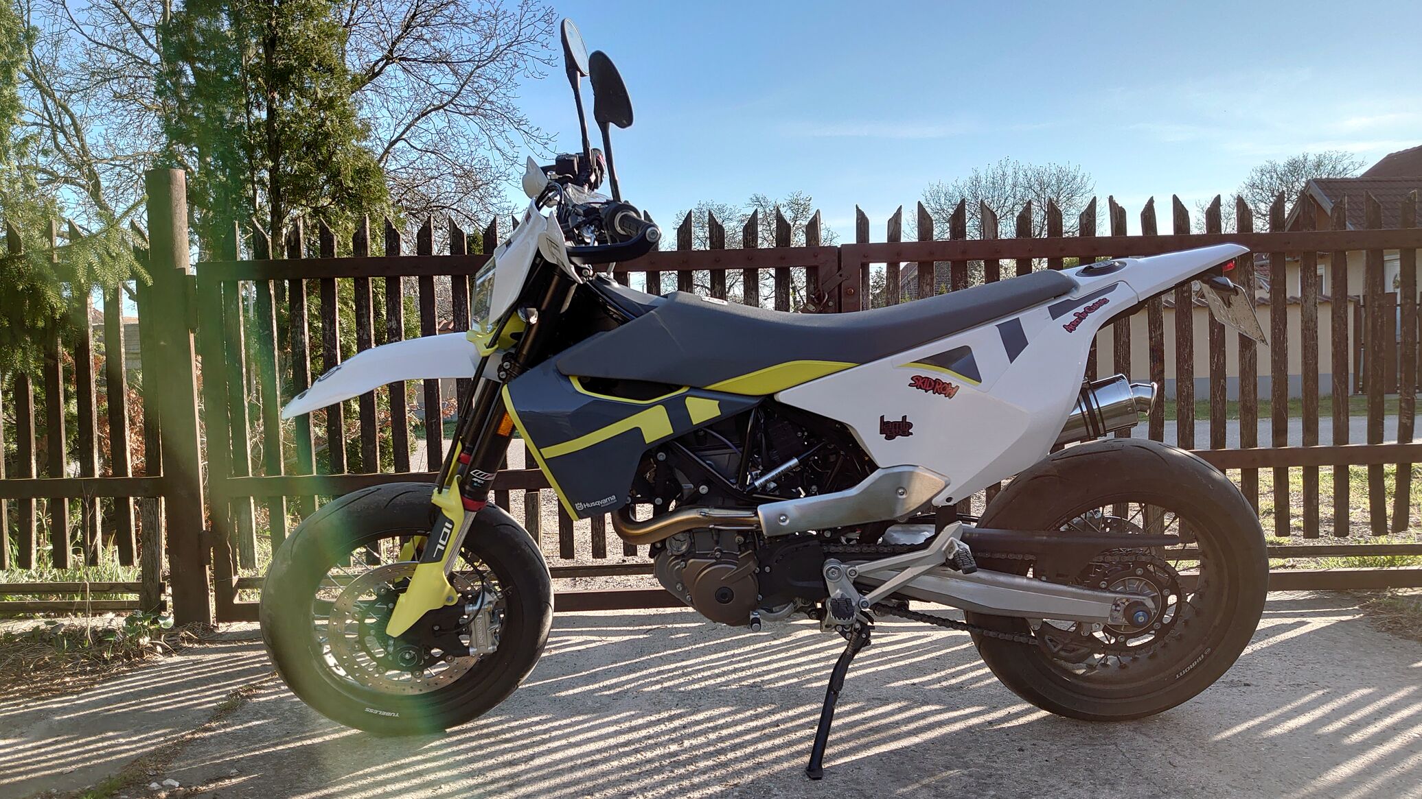

na gyorslátogatás a barátságos vidéki lakatosnál és fent van a dominator gp1 a huskyn.
mit is mondhatnék.csináltam videót de nem rakom be mert sem a hangot nemadja vissza sem a hangerőt.
A gyári dob rettenetesen halk semmi. motorhang van nemkipufogó hang.
Ennek a hangja a mellékeltlightos DB killerrel rossz csattogós és nem halk. Nagyon nem.
db killer nélkül szép öblös mély. hangerő szinte nem változik a db killertől csak a hangja.
hangerő: az én arcbőröm sokmindent elbír de ez már szerintem is gáz. Alapjárat és óvakodva elindulással felkel az utca. Ha elforgatom szerintem a szomszéd község is....
Nemtudom... lehetkidobott pénz volt mert ezzel lehet hogy nincs pofám közlekedni.... Ez rettenetesen kurvahangos

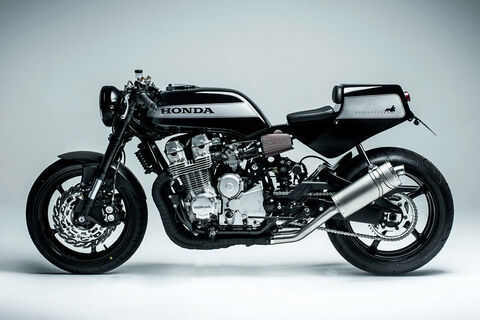

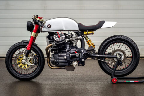

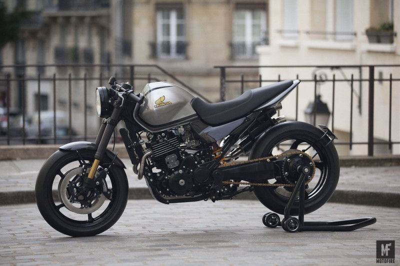

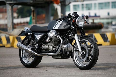

Egyhengereseknel barmelyik RFVC blokkos honda egyhengeres, meg az endurok is, dominator pl. suzukitol az xf 650 es tarsai, yamahanal sr 250, 500, srx600
2 hengereseknel CX500, GL500 nagy favorit. Bmw regi boxerei, a Virago 1100, 920, 750, , esetleg tr1, elso generacios 600, 750 monster, de akar st2, ss bol, ezek a leggyakoribb atepitesek.
3 hengereseknel bmw k sorozat sorharom
4 hengereseknel bmw k sornegy, japan legolajos sornegyek cb750, xjr750, gs750 -

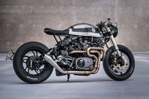

igazsag szerint ha magadnak epited, olyan blokk-ot valassz ami bejon hangra. altalaban ezek regi leg/olaj huteses blokkok, karbantartas mellett eleg jol birjak a strapat. en cx 500-at faragnek at
ha ujban gondolkodsz, yamahanal van xsr szeria, esetleg husq vit/swarzplein, azok szerintem nemrosszak. esetles suzi sv
foleg az xsr900, yamaha racing yellow-ban az nalam bakancslistas gep -

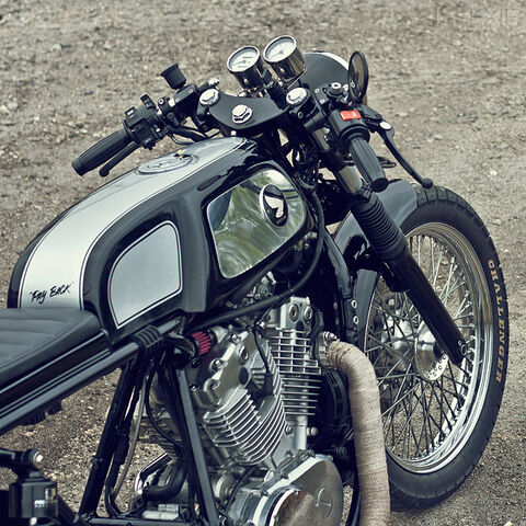

Elég régóta gondolkodom már egy Cafe Racer-be , nagyon tetszik.. Általában, mi az, ami jó alany / alapnak , melyik, mely motorok jók ennek?

két hét után a véleményem SMről
Nincs kényelmetlen motor csak puha segg
nincs olyan hogy kevés szélvédelem csak gyenge kar meg derék
Simán ingázok vele 150 km egy nap, már nem is veszem észre hogy nem valami kényelmes dolgon ülök.
nyilván nem így éreztem az első pár napban. de elindulok én ezzel bárhova.
és szeretem én az euró sokat. az én csuklómmal (túl vagyok 1600kmn tehát bejáratós üzem off ) 7literrel elvan.
Akiknek nincs meg a csuklóm. bármilyen motor 10liter felett evett. Az autóm 20 liter körül.

Ok ez jobb ha itt lesz hasznos infó:
ScootershopGyőr teljesen fogalmatlan de olcsón árulják ami kellett. Van minden gyári csati a reléhez van nekik néma és hang jelzéses is én utóbbit vettem. A csatik:
Van hozzá 2 fajta bekötési ábra is, ha másfajta kell a Louis weboldaláról letölthető ezeknek a reléknek a teljes leírása. (Tanítás is benne van angolul)Alap esetben nem kell tanítani a relét a hátrányod ebből annyi lesz, hogy ha kimegy az indexből valamelyik izzó vagy beszarik az egyik LED nem fog gyorsabban villogni az indexed mivel ez a relé terhelés független, ha betanítod fogja tudni ha nem akkor szimplán 3 indexszel fog motorozni amíg fel nem tűnik. (Betanítást egyik nap még megcsinálom megírom most mégse volt kedvem türelmem.)
A hangja nem bántó de biztosan észrevehető.
Itt a relé várható, hogy felhívnak, hogy csipogós vagy nem csipogósat akarsz. Újra: Univerzális ha nem tanítod is jó akár full LED akár full alacsony fogyasztású égő szetthez vagy ezek keverékéhez is: pl elől égős hátul ledes index.
