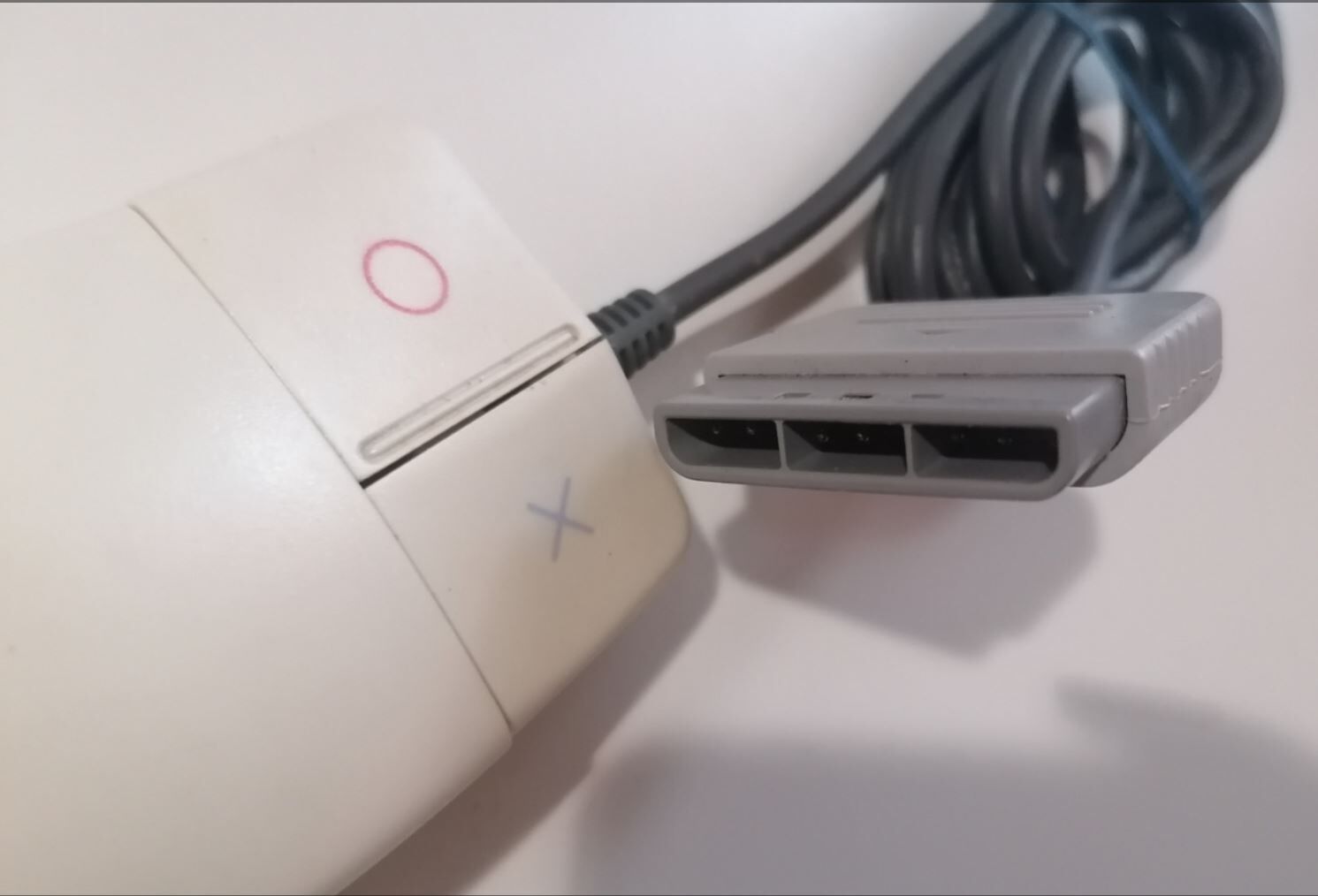

quailstorm
PlayStation 1 egér, Quake 2 támogatja.
Ha neked nem kell, linkeld be olyannak, akinek már van PlayStationje.
