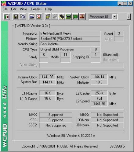

Nekem egy gyárilag lockmentes 1 GHz-es sapkás rézbánya P3-asom van, de az is csak 1,13-at megy alapfeszen, +fesszel talán megfutná az 1200-at is, de nem volt szívem kitesztelni, mennyi is az a + fesz, szóval igen 1,5 GHz majdhogynem hihetetlen egy ilyen procitól, gyengébben sikerült Tuák sem feltétlen mentek ennyit.

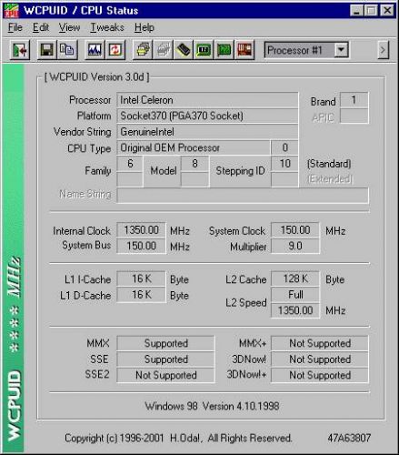

-------------------------------Az említett 900mhz Celeron érdekessége volt, hogy bár Coppermine volt, de volt rajta kupak (fémsapka), mint a Tualatinon.
900 és 1100 mhz között nem volt hajlandó a tuningra (nem jutottam el vele a windows.ig), afölött meg ment vagy 1500 mhz-t (max fsb-n amin az akkori alaplapon tudott, azt hiszem egy MSI Inel 815 Tualatin ready volt)
A tuning kép mentésem már nincs meg róla, elkallódott, a CPU-t meg elcseréltem egy Tualatin 1000A-ra.
Biztos Coppermine volt, mert ezért tudtam elcserélni a Tualatinra.

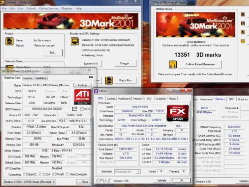

Más : járt nálam egy gép javításra, a video már retro benne, valami X1300 PCIe Asus, gyorsan lemértem 3DM2001- el :
A proci 3.5 GHz-es FX, úgyhogy ki kellett hajtania a kártyát, akkor ennyit tud ?

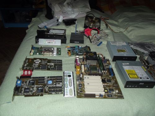

Sziasztok, nem irtam par napja.
Sikerult alkotnom kicsit ma.
Bar elobb egy rossz hir magamnak, emlitetem 2db P3 komplett mukodo konfigot tudok szerezni rokontol, el is mentem hetvegen. Aztan montak nem reg kiraktak mind kettot lomtalanitaskor, (hat itt nekem meg allt az utom egy pillanatra
) montak szolhattam volna elobb is. Es meg fajditottak kicsit a szivem hogy alig tettek le fure cigok mar fel is kaptak es vittek.
Sajnalom oket foleg a ramokat mert emlekszem sok 128as volt benne.
Na hogy jo is legyen: Meg talaltam a P2 alaplapom hibajat. Ugy nez ki en csinaltam, mert mikor front panel tuskeket zartam szisszent egyet, es emlekszem fust szag is volt, szal nem kicsit zartam rovidre.
Ossze forrasztottam, remelem jo lesz sokaig. (Errol kernek velemenyeket tippeket hosszu tavra.)
Utana tovabbi kutakodas a neten, nagy sokara meg talaltam a front panel tuske leirast, hat e nelkul sose kapcsoltam volna be. Mivel nem hosszaban van a 2 tuske ami zar hanem keresztben.
Es igy mar elindult.
Tettem bele elemet masodik inditasra es akkor mar popec lett, rambol is utana mar latja mind a 256mbot (1db van, ezen kivul egy 512 van de azzal nem indul)
Szal csupaszon all a rendszer, eleg furgecske, tetszik.
Most szedem ossze az alkatreszeket, meg ganyezni kene egy hazat is. Dos/win98 paros lesz
Varok otleteket tippeket mire figyeljek. -

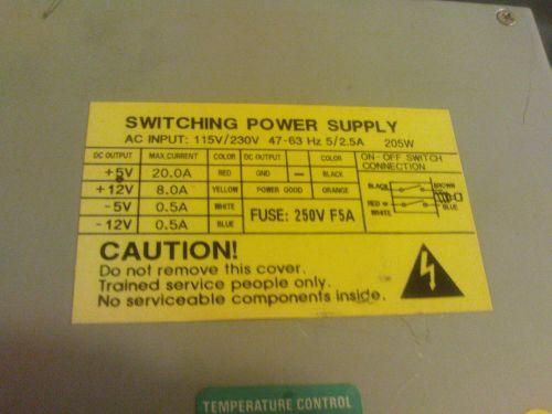

gban: Így külsőre elég nehéz bármit is mondani egy AT-és tápról, gyakran a semmitmondó címke ellenére márkás vagy márkásról másolt egész korrekt belek is voltak benne, szóval egy nóném AT-és táp azért nem egy kategória egy nóném ATX-essel.
