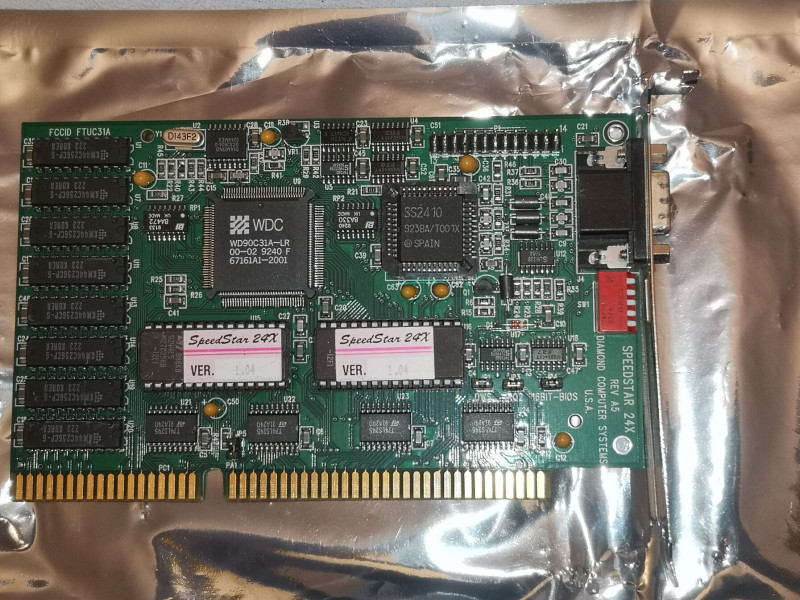

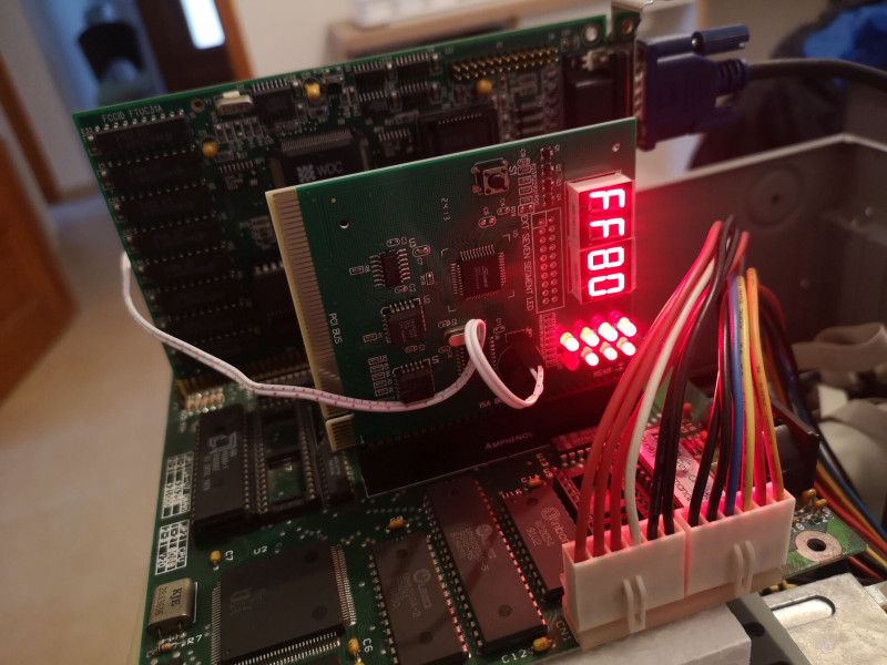

Megpróbáltam egy ISA-s Diamond Speedstar 24x-el. POST kód kártyával, speakerrel.
Ezzel se adott képet. Viszont mutatott aktivitást a LED-eken és folyamatos hosszú sípolásokat lehetett hallani.

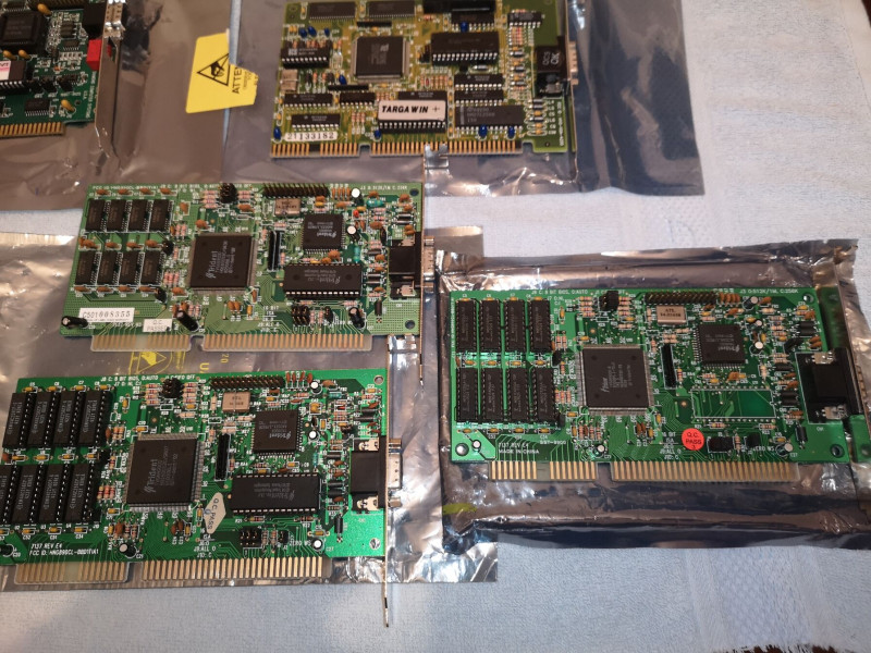

Utána erőt vettem magamon és elkezdtem keresni más ISA VGA-t. Találtam még két Tridentet és egy ET4000-et:

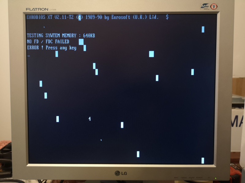

Ezzel van kép:
De valami nem az igazi:
Gombnyomásra tovább megy, gondolom próbálna bootolni, clear screent csinál és az is tele van szeméttel. Turbo gomb hatással van a RAM teszt sebességére, de a szemetelésen nem változtat. -

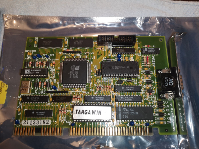

Kaptam egy ilyen lapot:
Próbáltam indítani, 8 bit ISA busz-ra és 8 bit BIOS-ra jumperelt Trdient 8900D-vel. A VGA működik egy 386 lap 8 bites ISA csatlakozójában. Ezzel a lappal viszont se kép se hang.
A C28-at én törtem le, mert zárlatos volt (+12V-ot szűri), mennie kéne, más hibát nem látok.
Leírást nem találok hozzá. Főleg a DIP kapcsoló, ami kérdéses (VGA-hoz beállítani). -

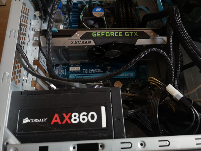

Frissen telepített Windows 98 SE "modern" gépen ezt produkálja:
Induláskor nem jön be a tálca, hanem hibaüzenet ablak jelenik meg.msgsrv32 caused an invalid page fault in module kernel32.dll
Minden gyári, csak a patchmem.exe-t futtattam telepítéskor, mert sok a RAM és anélkül azt írta kevés.
Telepítés végén amikor eszközöket keres, kékhalálozik, aztán reset után folytatja és a végén magától újraindul, akkor írja a fenti üzenetet.Van erre megoldás?
