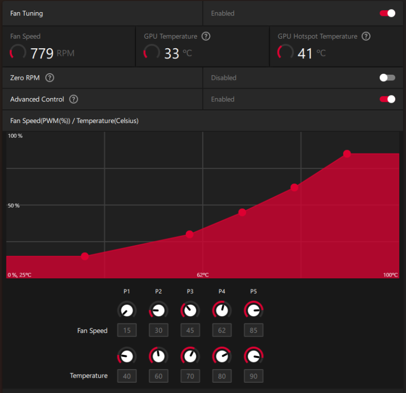

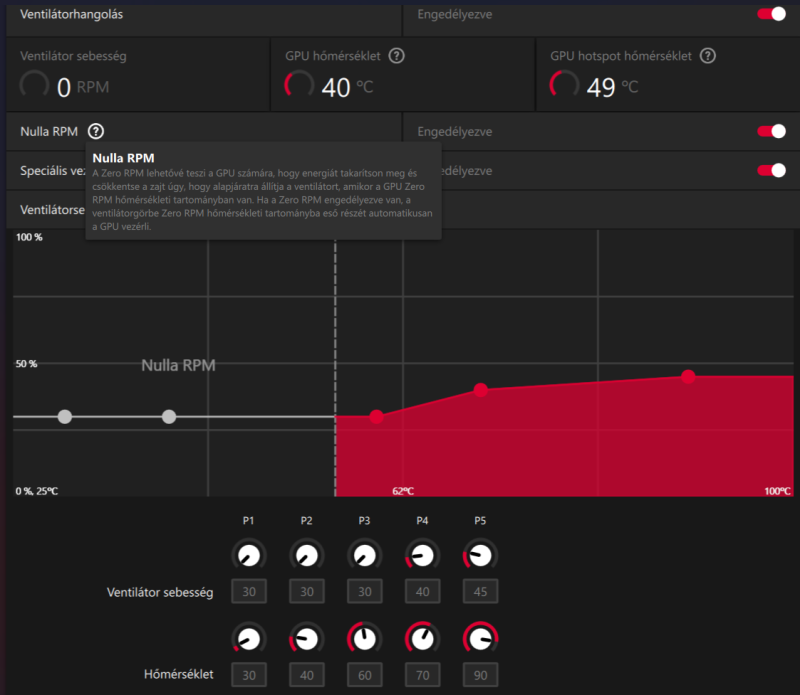

Ez nem baj, attól hogy 1140 mv van állítva az adrenalinban még nem jelenti azt hogy annyin is fog menni a játék, az adrenalin másként kezeli mint az MPT. Mondjuk MPT - ben ne is állíts feszt ha adrenalinban beállítod. Jól van ez így. Amennyiben meg MPT - ben állítod, az adrenalin automatikusan beállítja ugyanazt ha egyedin van és hozzá a max. órajelet amit te persze felülbírálhatsz, de az akkor agresszívabb lesz fesz terén mint adrenalinban. Ha neked jó az 53 fok hagyd úgy, csak szerintem játéknál sokszor fog így kapcsolni, mert 65 - ről gyorsan lemegy odáig, 53 - ról meg vissza 65 - re. Én azt csinálnám hogy külön játékprofilt állítanék mindegyikhez, és akkor automatikusan azt használná, amikor meg kilépsz visszaállna globálisra és maradna a 0 rpm ha csak netezel.
Askformore
Ha leveszem 40-re, akkor terhelés után még jóideig hűti a kártyát, ami pont nem az, amit szeretnék a zero rpm-mel. Én is azt próbálom elkerülni, hogy ki-be kapcsolgasson folyamatosan a venti, ne menjen, ha nem muszáj. Így idle sose fog elindulni két monitorral sem, játék után pedig addig megy, ameddig visszahűti egy általános 50-53 fokos hőmérsékletre, majd stop. Szerintem ez így jó. Már csak abban kellene biztosnak lennem, hogy a valóban nem írta felül az adrenalinos UV-met az MPT, amikor rányomtam a write SPPT gombra. A HWinfo nekem sosem azt a feszt írta ki mint amit Adrenalinban látok, jelen esetben 1140mv. Ezt egy játék alatt mértem:
kolopele
Miért lenne erős? Nekem amikor INNO kártyám volt (igaz nVidia), gyárilag úgy működött hogy bekapcsolt 63 foknál, és csak 33 foknál kapcsolt ki, így lényegében állandóan forgott 60 fps mellett is, és ez a legjobb a ventiknek, nem az hogy bekapcsol-kikapcsol. Itt nem az a lényeg hogy hány fokig vannak el a kártyák, el vannak azok 90-95 fokig is hot spot terén, a ventik nem szeretik ha sűrűn kapcsolgatniuk kell, nem csapágy barát.
Askformore: Pontosan, akkor már nem is kell válaszolnom. Mondjuk én továbbra is azt vallom 40 - re nyugodtan le lehet tenni azt a Stop beállítást, de te tudod. -
Askformore

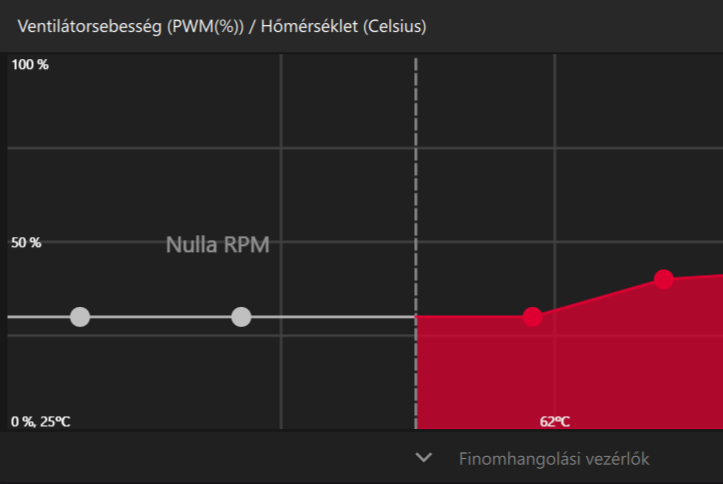

Oké, leteszteltem és amit az Adrenalin mutat, mint ZERO RPM határvonal, azzal nem kell foglalkozni, a valóság az, amit MPT-ben állítottam. Végül 68 fokra raktam a startot és 53-ra a stopot, 68-nál indul csak el a venti, addig áll, majd 53-ra hűti vissza és ismét megáll. 60-65 fokra melegszik a kártya 2 monitorral, ezért a kb 68 fokos start, hogy ne kerregjen 20 másodpercenként.
Askformore
Az MPT az Adrenaliban tologatja a ZERO RPM határvonalát aszerint, hogy a STOP TEMP-et mire állítom MPT-ben:
64 fokos STOP-nál 64 fokra tette a szaggatott vonalat, most pedig 53-ra.
Ezalapján a STOP TEMP kicsit megtévesztő megfogalmazás, mert a ZERO RPM intervallumát jelenti, hogy hány foknál kapcsoljon BE. Akkor már csak azt nem tudom, hogy a START TEMP mit jelent, ha a STOP TEMP jelenti a START-ot.
Lehet én nem értem csak, kérlek valaki világosítson fel. -
tobias88888
40 az azért erős, bőven el vannak ezek a kártyák 50 felett is, nekem 55nél kapcsol be. Jelenleg amúgy a Fan Control messze a legjobb amit tudtok használni, ráadásul ingyenes is.
kolopele
Nem, a Stop Temp azt jelenti hány foknál álljon le a venti. Amit te beállítottál a lehető legrosszabb, mert 65 - nél bekapcsol és 64 - nél ki, azaz ki-be kapcsolgat így. A Stop ne legyen több mint 40, én a 6600 - asoknál 38 - at állítottam. Ebben az esetben 65 - nél bekapcsol, és csak 38 foknál kapcsol ki, addig az általam beállított ventifordulattal dolgozik. A restart meg kötelező
Askformore
Feltettem az MPT-t, load bios, és a ZERO RPM alatt átírtam az értékeket, Write SPPT, de nem igazán működik egyelőre, ugyanúgy bekapcsol 60 fok környékén a venti.
Adrenalin egyénire van állítva, rendszergazdaként futtatom az MPT-t.
A Start Tempet értem, 65 foknál elindul a venti. Na de a Stop Temp ezesetben mit jelent? Hogyan kell értelmezni azt, hogy "mikor álljon le"? 65 fok alatt álljon le, ahogyan a Start Tempből is következik.. szóval oda milyen értéket írjak?
KösziUpdate: restart után működni látszik

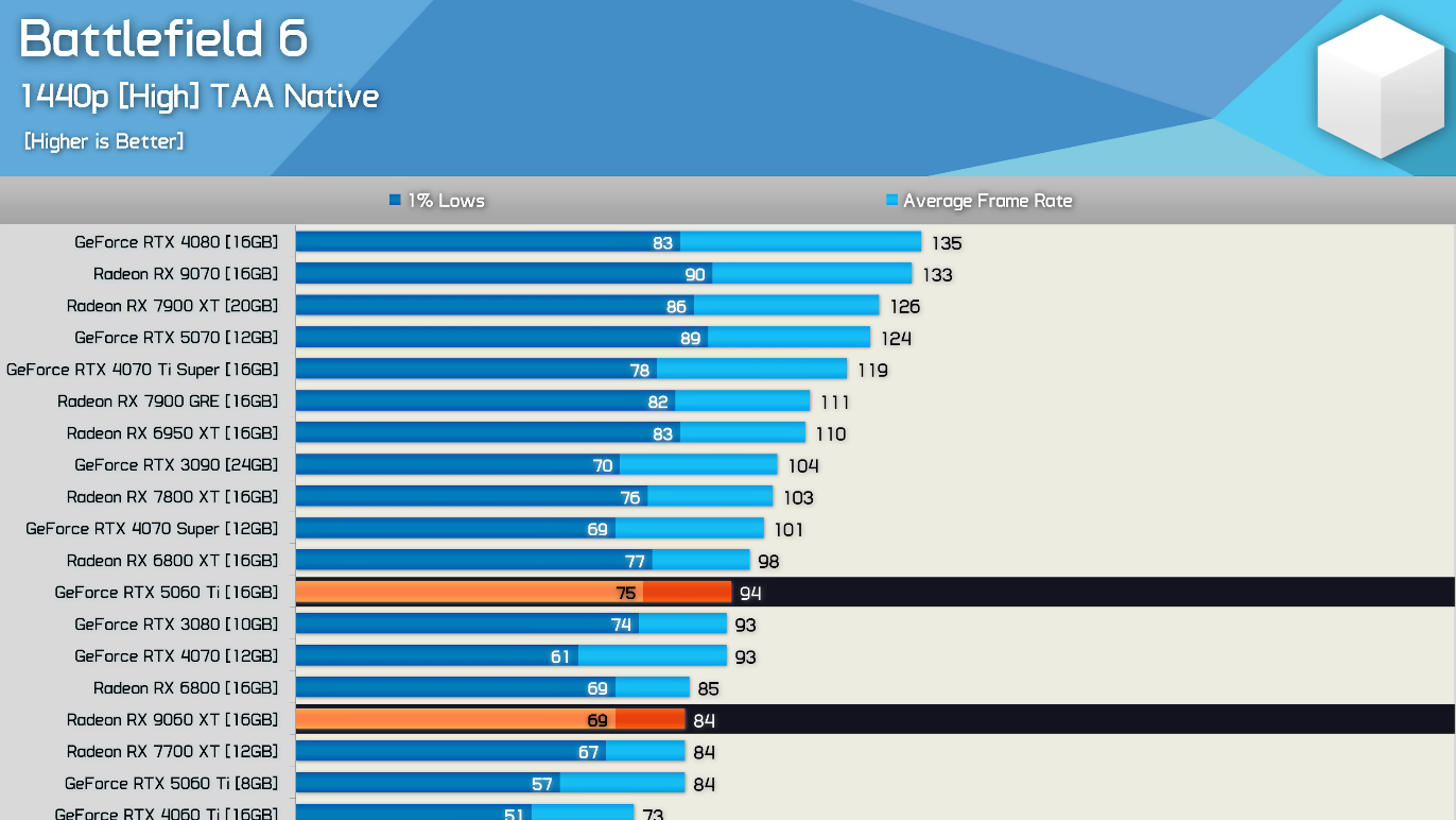

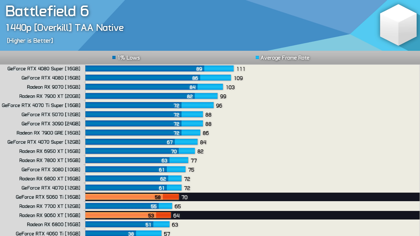

Úgy látom ezen a téren még mindig képzavar van. Nem a natívtól jobb az fsr (vagy dlss) hanem a taa-tól. Még eleinte natív mellett csak az volt és az valóban hányadékul néz ki, hiába a natív felbontás és a felskálázás valóban jobban nézett ki. De már van fsr native aa ( és a dlss-nek), ami a legjobb képminőséget adja manapság. Mondjuk a két játékkal nem játszotam még, de gondolom azoknál is létezik ez az opció.

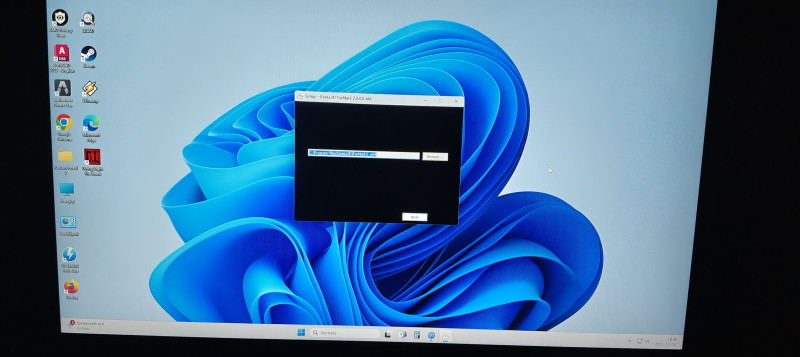

Érdeklődnék hogy RX 6800 biosát felül lehet írni a sajátjával?Ha igen akkor miként?
amdvbflash-el próbáltam amdvbflash win -el és cmd vel is de nem sikerült.

Helló!
Segíiséget kérnék ,sajnos eddig nem találtam megoldást.
XFX Swft RX6800 al lenne problémám ,hogy 1200MHZ -en megy csak 2100 helyett.
Adrenalinban is csak 1200 mhz-et mutat és az MSI afterburneren is.Manuálisan vissza tudom állítani adrenalinba 2100 -ra ,de akkor sem tökéletes.Furán aligh melegszik (Max 50 fok)és nem is nagy a fogyasztása.
Pár napja vettem a kártyát ,tegnapig semmi baja nem volt.GPUZ-re ránéztem és fura adatokat muatott,ezért leállítottam a gépet és a bios switchet átkapcsoltam és abban a helyzetben is ugynazat mutatta.Ezután vissza switch most normális adatokat mutat jobb oldali állásban (de csk 1200MHZ a 2105 helyett),bal oldaliban csökkentett értékeket.
DDU , régebbi driver telepítés ,friss windows telepítés megvolt,semmi nem változott.
Gpu bios -al lehet gond ,szerintem .Újra kellene ,vagyis felül kellene írni ami rajta van.Próbáltam ,amdvbflash win-el ,de nem engedi mert azt írja hogy ugyanaz a bios már rajta van.Most csinálok először gpu bios flash-t ,nem nagyon értek hozzá. -

Askformore
Köszi, megnéztem, de sajnos nem magyarázza el, hogy mi ez az egész, csak beírta, hogy 54 az egyik értékhez, és jó lett neki. Az nem derül ki, miért pont 54. Megpróbáltam többféle képpen, de nálam nem jó sajnos. Az sem tiszta, hogy melyik monitoron kell ezt megcsinálni a kettőből.. szóval egy 20 perc próbálgatás után inkább elengedtem, de azért köszönöm a tippet!

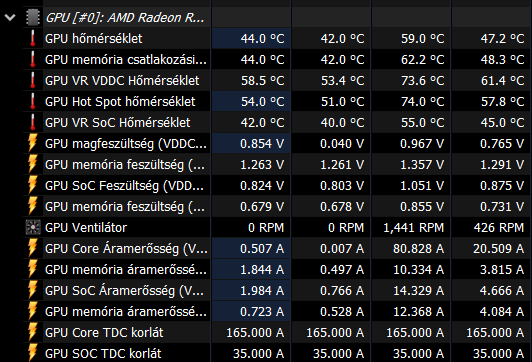

Nekem 6750XT-m van, megnéztem, nekem is maxon megy a VRAM órajel 2 monitorral, de nem kapcsol be a venti.
Találtam egy videót, amivel kiküszöbölhető a dolog. Nem próbáltam, de a tagnak nagyon jó VGA-s videói vannak (érdemes követni), szóval szerintem megoldhatja a problémád. -
kolopele
Nagy tévedésben vagy. Az MPT miatt nem kell semmiféle reinstall, elég az MPT - t alapra állítani. Azt meg eleve honnan tudod hogy a 9xxx széria esetén nincs ez a vram maxon járatás két monitornál? Én nem tudom, pont ezért nem is írok le ilyet, te tapasztaltad esetleg hogy az új széria esetén már nem csinálja? Na meg megint jön egy totál ide nem illő 280 ezer forintos ajánlás, amit nem kért senki.
kolopele
Csak ott írd át ahol a ventiket lehet állítani. Tehát mondjuk 70-80 foknál kapcsoljanak be, 40 - nél ki. Két 6600 - as van a gyerekeknek, pont így vannak beállítva, az Adrenalinban meg be van állítva az alulfesz, sőt én a ventiket is lejjebb hangoltam ott, sosem állítódik el vagy vissza alapértelmezettre, kivéve ha valami váratlan rendszerhiba történik (pl. egy áramkimaradás). Az MPT - re viszont az sincs hatással, csak az Adrenalint kell visszaállítani.
RetepNyaraB
Ha nem nyúlsz máshoz, akkor nem szól bele. De előfordult régebben, hogy összeakadt a kettő, bár inkább az újabb (6600) sorozat esetében.
Askformore
kolopele
Az AMD a hot spot alapján kezeli a ventiket, tehát tudsz azon segíteni hogy hány fokon kapcsoljanak be. Felteszed az More Power Tool programot, és beállítod hogy ne kapcsoljanak be a ventik csak 70 foknál mondjuk, és azt is megadhatod hogy hány foknál kapcsoljanak ki. Mivel mint írtam is ez a hot spot érték, így nyugodtan lehet ennyin (akár 80 - on is), ami fontos hogy az adrenalinban állítsd át alapértelmezettről egyedire a beállítást. A ventiket hagyhatod gyárin is, akkor sem fognak bekapcsolni csak akkor ha eléri a kártya azt a hőfokot amit beállítottál a MPT - ben.
smc
Igaz, megnéztem most én is, nálam is eléri egy idő után, kb 56 fok felett kapcsol be.
Én általában egy monitorral használom, de most leteszteltem. :S -

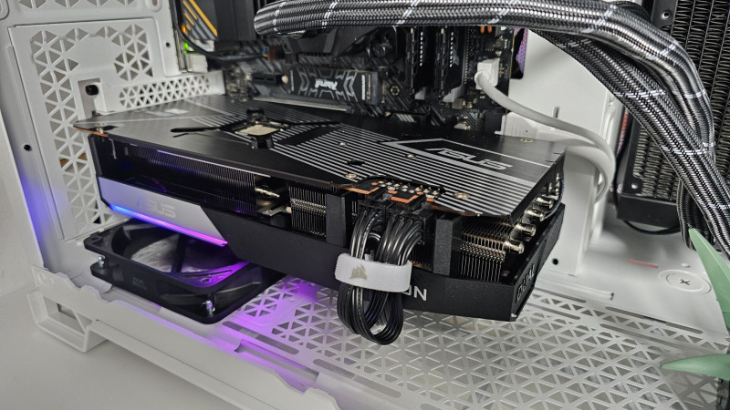

Végül betettem egy 140-es ventit a VGA alá rásegítsének, felülre pedig 2db 120-asat kifújásra. Érdekes, mert játék közben 8-10 fokkal jobb így a hotspot, de idle zero RPM módban nem hűt annyit a kártyán a 140-es venti, hogy abszolút ne induljon be a VGA venti. Mondjuk sokkal jobb a helyzet, mint tegnap, mert akkor 20 másodpercenként felpörgött, most így sokkal ritkábban.
RetepNyaraB
Ezt egy próbával el lehet dönteni. Mármint melyikkel jársz jobban, vagy van-e érzékelhető különbség.
Askformore
Vagy befelé vezetem hogy fűtse a házat, vagy kifelé vezetem, hogy meleg levegővel hűtsem a procit. Choose your destiny.
RetepNyaraB
Két monitor, pörgeti a ramot. Melegedni fog. Én mondjuk az aio-t se befelé vezetném, hogy fűtse a házat, de nem hiszem, hogy ez megoldaná a vga-t. Kár, hogy magas az alapfordulata, mert az lenne a megoldás ebben az esetben.
Askformore
Szerk: Teljesen mindegy, alátettem egy 240-es és egy 120-as ventit egyszerre és így is eléri a 60 fokos hotspotot zero rpm-nél, szóval gondolom akkor ez ilyen.
Askformore
Abban segítsetek még légyszi hogy az alsó ventit hova tegyem, melyik részét hűtse a VGA-nak, mert ez így nem oldotta meg a helyzetet, vagyis később éri el a 60 fokos hotspotot és ritkábban pörög fel a vga, de felpörög.
