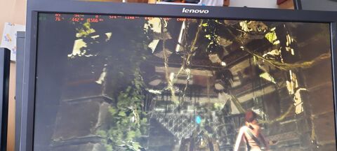

FX: vasárnap updateltük cimbim gépét, a Sapphire RX 550 hazajött, beledobtuk a friss szerzemény Asus Phoenix GTX 1660 GDDR5 6 GB-t (egy ventis kis cukorfalat ez is), meg pihenőre küldtem az FX4300-át és bedobtam a saját FX8320e-m (semmi OC, FX8350 gyári hűtője van rajta, meg a lap se túl acélos - Asrock 970 Extreme 3).
F1 2018, Farming Simulator 18 elsőprően jó megyen 1440p-n, max grafikával.

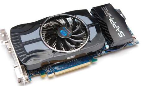

Üdv Mindenkinek !
Ha valakinél esetleg van elfekvőben egy Sapphire Vapor-X hűtőblokk/dög VGA, ne tartsa magában és dobjon meg egy priviel.
Sajnos, a HD4870-em kiesett a tesztsorból még műltkor, mert elkezdett felforrni a GPU, azt szétszedésnél meg lett a baja, a GPU hűtőblokk egyik menetes furata széjjel van cseszerintve, de úgy hogy még át se tudom nyomni nagyobb menetre.

PCIe VGA hiányom volt, mert a Bulldozerhez adnom kellett valamit (GT710).
Most ezt sikerült a közelben viszonylag olcsón megcsípni:
Úgy látom, el van tömődve szösszel a hőleadó felületek bejárata és már elkezdte benyomni a port a piros áttetsző felület és a borda közé is (piros rész jobb felső sarkánál).
Szóval ő is törődést igényel, de valahogy első látásra megtetszett.

Ez a kártya még modern gépben is megállja a helyét, ahogy nézem a GPUz- t.
Tesla C2075, SEMMI BIOS mod nem volt szükséges hozzá, felraktam egy drivert, beírtam egyetlen egy parancsot hogy WDDM-be legyen a driver és megy.
De persze ez csak a kezdet, mivel shader unlock is lesz meg rendes quadrot faragok belőle.
Dx12-őt is tud, persze csak a maga nvidia csalós módján dx11 módban. -
