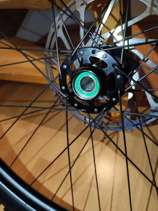

Mi a neve magyarul annak az izének, ami innen hiányzik, és hol tudok szerezni egy olyat? Vadiúj bringa, hányattatott szállítás, kiesett a dobozból szerintem. Nukeproof Neutron V2 agy. Értelemszerűen enélkül lötyög a kerék a villában, kb 1 centi hiányzik.

Megjött végre a csere-Karoom. Köcsög DPD tegnap nem csöngetett be, ma meg elvitte a csomagot a szomszédos kerületben lévő csomagpontra, miközben egy másik csomagot meg kiszállított, nem is értem, miért olyan nehéz feladat ez. Szóval mehettem el érte.
Ezt a készüléket direktben a Hammerhead küldte, a szériaszáma magasabb a bikeinn-esénél, gyanítom hogy ez frissebb gyártás lehet, bár az 73%-os akkuval érkezett, ez meg 59%-ossal. De amúgy ezen is a 2022 februári firmware volt, szóval gondolom mindegyiken az van. Bontatlan dobozt küldtek, és mivel a tartót, az adaptert és a kábelt nem küldtem vissza (a supportot kérdeztem, azt mondta tartsam meg), így most van tartalék belőlük. Ennek végre nem nehéz benyomni a gombját, és mindig érzékel. Holnap kipróbálom, nagyon remélem, hogy ennek már nem lesz baja.
chubby2o6
A kulcsszó a Nukeprof Neutron V2 end caps [link] , itt már megtalálod a tiedhez valót.

Nincs abba a védő műanyagba szorulva, ami a keréknél volt? Velem például ez történt, kellett keresnem egy kiütőszerszámot, annyira összegyógyult a csomagolással.

Nem volt védő műanyag a dobozban...

Reklamáltam, küldenek egy párt, de gondoltam amíg ideér addig is használnám a bringát...

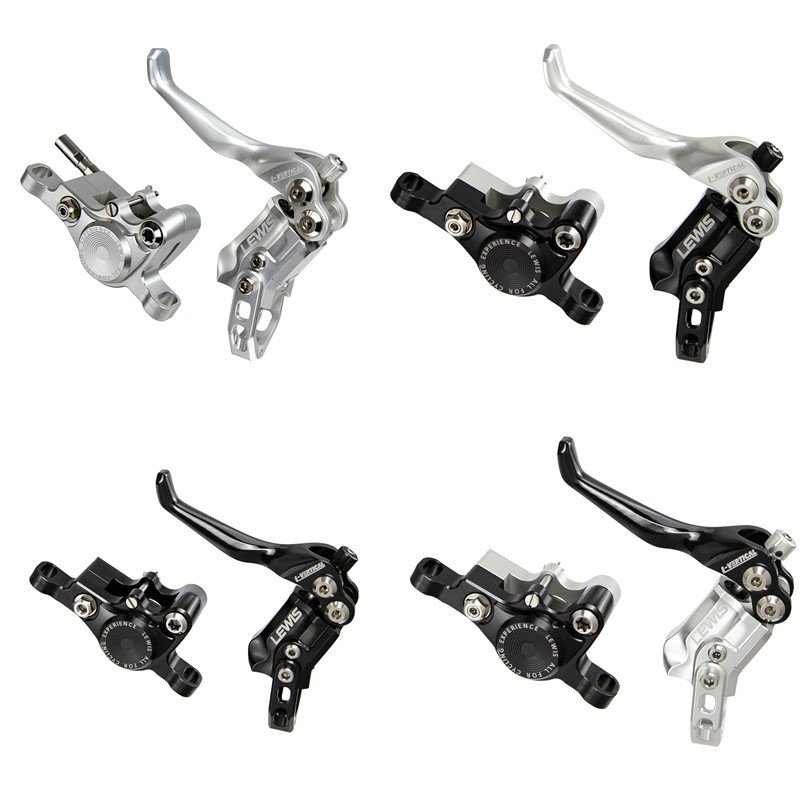

Trickstuff Piccola klón Kínából. Negyedáron...
https://www.lewisbike.com/disc-brakes-lv2.html
Ha valaki rendelne, írjon PM üzit nekem, mert simán beszállnék +1 szettel! (nulla gyakorlatom van vámos+áfás rendelésekkel, bevallom töredelmesen...)

semmiho...reméljük ez a Lewis mondjuk legalább egy Carl és nem Jerry. ...mondjuk a honlap elég igényes. [link]

Ennek mi a selling pointja egy ugyanennyibe kerülő 4 dugattyús XT szetthez képest?

Egész igényesnek néz ki, ahogy láttam a honlapjukon van valami 4 dugattyús fékjük is, az sem néz ki rosszul. [link]

#266123 Hasaggymeg: első és egyetlen eladott fék árából vettek egy stock weboldal design sablont. Most én vagyok a szkeptikus . Szerintem a webdesign gyakran semmit nem mond el a termék minőségéről, jó példa erre a gagyi weboldalas Wolfpack, zavar az oldaluk, de simán rendelnék tőlük gumit, ha olcsóbb lenne . Féket és hajtást kb. 50 helyen el lehet szúrni, így nem mernék ennyire ismeretlen márkától venni.

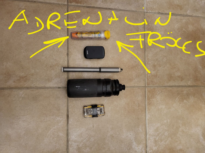

Na nálam a fröccs nincs, helyette van sokkoló, medvespray, pár energiaszelet, pár gyorskötöző. Végül lehet mégsem cipelek többet, mint te, a medvespray kb akkora lehet, mint a fröccsöd .

Még egy légycsapót is berakhatsz. Jobb megelőzni.
Merida Big.Nine 6000, Mitas Kratos/Scylla
Hasaggymeg
Jó kis medvespray az akkor, én csak nagyobbakat láttam.

De igen, ampullást amit le kell törni, felkell szívni fecskendőbe, vigyázni a mennyiségre, felrakni rá a tűt és szépen beszúrni magadnak csupasz comboldalba (nem akár ruhán keresztül is mint a másikat), izomba, a kellő mélységbe...vagyis ha nem igyexel 3x meghalsz amíg végre összejön.

Van belőle 150ml, 225ml, 370ml, 400ml, a 150 és 225ml mezzseb-kompatibilis, a nagyok már nem férnek semmilyen zsebbe. Enyém most ekkora, kb. mint egy dezodor spray, csak ennek nagyobb a feje.

Felbosszantani a medvét jó lehet. ...mondjuk a nyugalom amit áraszt a hurcolása gondolom megfizethetetlen. Dezodorról jut eszembe, lehet be kellene fújd magad vele előre, biztos ami biztos alapon.

jjeahh: Enyém most ekkora, kb. mint egy dezodor spray, csak ennek nagyobb a feje.

Sajnos nem áraszt semmilyen nyugalmat . 150ml talán már elég, ha nem 1 tonnás ideges medvét kell lefújni, de állítólag 225ml-től felfele a tuti, lehetőleg 10m hatótávolsággal. Én mondjuk annak ellenére, hogy már nagyon gyakran találkozok medvével, nem tőlük félek, hanem a pásztor kutyáktól, arra meg bármelyik spray bőven elég.

Trickstuffot ismerem jól, 5+ éve használok egy szettet. Megbízható, 4-dugattyús fékekkel vetekedő fékerő ( [link] ), szuperkönnyű (a 2 fék nekem ~320g), csapágyazott forgáspontok, jó adagolhatóság. A féknyeregben a dugattyú nemesacél, nem sérülékeny kerámia. 100% szervizelhető minden pontja. Minden. Ellentétben sajnos a Shimano fékekkel (kellett kidobnom XTR fékkart már...).
Ha ennek csak 3/4-ét tudja a kínai koppintás, már megérheti.
