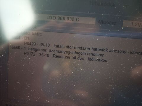

Udv!
Adott egy vw polo 2004 1.2 awy gep.jelenleg azt produkalja, hogy ir egy ilyet:
16556/P0172 - System Too Rich, Bank 1Gyakran bedadog az auto, illetve 3ezer fole nem megy es 120 a max sebesseg.en uzemanyag szivattyura gondolok elso korben.szerintetek helyes a gyanum? vcds tud nyomast merni vagy orat szerezzek es azzal merjem?
uzemanyagszuro 3 honapja cserelve.

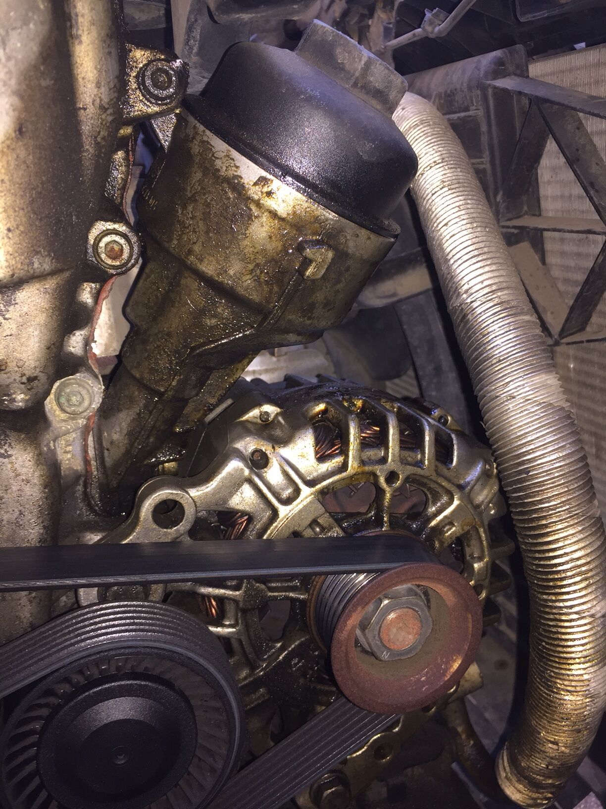

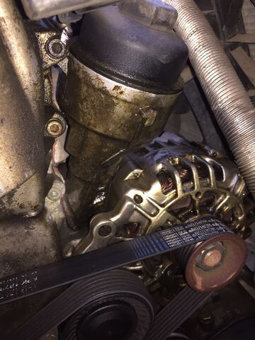

i-sti
Nem vagyok autószerelő, ezekre gondolok:
1) Ha túlhúzták akkor lehet megrepedt a műanyag fedél és valahol kijön az olaj.
2) Ha túlhúzták valamikor és most csak a normál értékre húzták lehet, hogy már nem szorul meg eléggé a fedél.
3) Egyáltalán nem húztak meg az adott értékre.
4) Rosszul felrakott gumigyűrű.
5) Jól felrakott de gyári-hibás gumigyűrű.
6) Mikor szedték ki a régi szűrőt, kifolyt az olaj és most lecsordogált a generátorra. -
vwn9
friss újonc
i-sti #175955 üzenetére
Köszönöm válaszod.
Első autóm, ami nem régen került hozzám, ezért úgy voltam vele, hogy az ilyenkor szokás, minden kopó-kötelező cserés alkatrészeket csak had' csinálja/cserélje a szerelő. (Mielőtt szerelőhöz kellene vinnem bármit is, előtte szeretek tájékozódni a javítandó terület természetéről.)
Akkor az is lehet, hogy az olajszűrőház fedele nem lett megfelelően visszatéve? Mert biztos, hogy innen szivárog, ennyit a laikus szememmel is látok. Gondolom egy 3hónapja történt olajcsere és 1500km után, nem szokott csak úgy a fedél lelazulni vagy a tömítés elfáradni. -
vwn9
friss újonc
A segítségeteket szeretném kérni, mi állhat eme hiba hátterében...
Egy 2006-os Polo 9n 1.2 12szelepes 47Kw 64Le motorról van szó, motorkód: BME
Az olajcsere nem rég történt meg, viszont a néhai olaj ellenőrzések során feltűnt, valahol szökik az olaj.
Majd észrevettem, hogy a generátor burkolatán egy kisebb olaj tócsa is összegyűlt.
Remélem csak tömítés...
Képeket csatolok. Köszönöm előre is a tippeket! -
