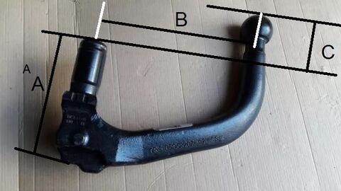

Facebookon nézz körül, hátha lesz bontott gyári levehető horog.
macilaci78
ahenobarbus #170146 üzenetére
1999-es B5 Passat kombi, AJM motor, 1,9 PD TDI. A levehető vonóhorog a csomagtartóban van. Mit mérjek le?

Üdv.
Adott egy VW Passat B5-s, 1999, 1.8 benzin-gáz, kombi.
Van szerelve egy ORIS vontatóhorog az autó alá, de a levehető horog hiányzik.
Valakinek van ilyenje hogy a megmérje/lefényképezze, hátha horogra akad egy horog a bontókban (bocs).
Előre is köszönöm.uff, ocs.

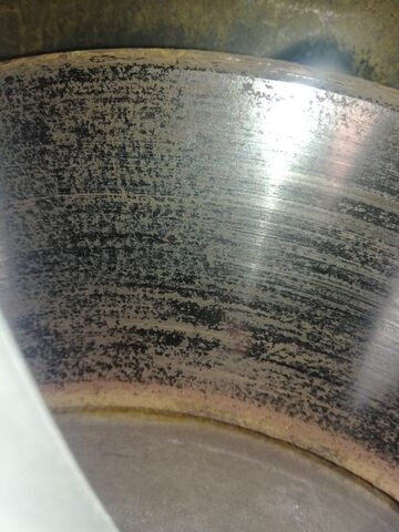

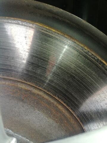

molnarpeter
98bja #170113 üzenetére
Ez szerintem csak simán rozsdás, mert sokat állt. Szerintem első körben menj ki egy elhagyatottabb útszakaszra, tapasztald ki, milyen erővel lehet maximum nyomni a pedált, hogy az ABS még ne aktiválódjon, és így csinálj 100->20 fékezéseket, közte némi hűtő célzatú egyenletes gurulással. Kezdésnek mondjuk 5 ilyen ciklus, utána sokkal jobban néz majd ki valószínűleg. Ha nem segít, bőven elég picit megcsiszolni a betéteket és a tárcsákat, de egyszerűbb simán használni. Új autók átadása előtt is hasonlóan csinálják, ha látszik némi rozsda, nem cserélnek semmit. Ha pikkelyszerűen válnának fel a rozsdás darabok, akkor lenne gond, bár akkor is csak felszabályzásra vinném, ha elég vastag.

98bja
Pár napja írtam guminyomással kapcsolatban. Tegnap megnéztük hidegen, másik kútnál, 2,3 volt mind a 4-ben, szóval akkor tényleg az volt a baj, hogy forró volt, napon állt.
Van viszont egy másik, aggasztóbb dolog. Az autó múlt hét péntek óta van nálunk. (2017 decemberi, 46e km)
A fékek nem igazán tetszenek. Kb másfél hónapig állt az autó, úgy tudom felületi rozsda ezalatt az idő alatt keletkezhet rajta, de ez le is jön egy idő után, ezért nem tulajdonítottunk neki nagy jelentőséget vásárláskor. (És bíztunk a márkakereskedésben, ami nagyon nagy hiba volt) Beletettünk már 400km-t azóta, volt benne 2 hosszabb út is, de még mindig nagyon rondán néznek ki a tárcsák. Csatolok róla képeket is.
Így néz ki az első tárcsa:
És így a hátsóAlacsony sebességű fékezéskor egyébként halk, surlódó hangot is hallok.
Mivel egyáltalán nem értek hozzá, kérlek nyugtassatok meg, vagy mondjátok meg hogy mi lehet a baj, mert nem tudok tőle nyugodni. Köszi! -
