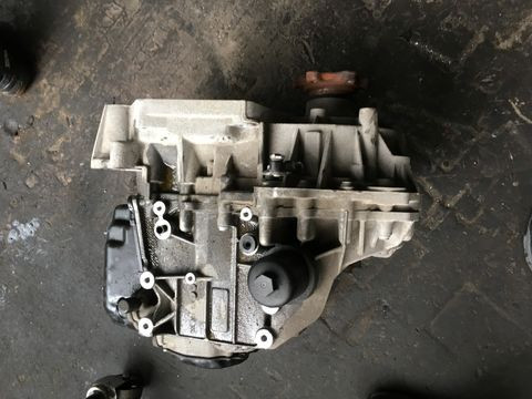

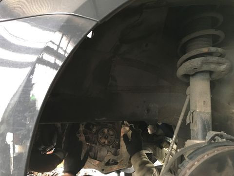

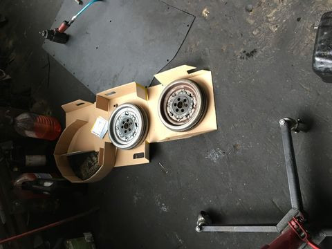

Rég jártam erre, és most hogy látom a "fejed" eszembe jutott, hogy utólag még nem köszöntem meg a segítséged. Ezúton is köszönöm a DSG kuplungcserés nyűglődésem során a támogatásod. Az utolsó cikkszám amit megbeszéltünk jó lett.
A csere március 12-én megtörtént, azóta is köszöni a gép rendben van.
Nem tudom mennyire placebo, de csere után ismét szinte észrevehetetlen ahogy vált az autó simább lett a váltás, a gázlevétel után a gázadás "reakciódeje csökkent" coasting funkció aktív, tehát gázelvét után valamit gondolom szétkapcsol magában a váltó, és a fordulatszám leesik alapjáratra -> üresben gurulok (erről ha van időd pár gondolatot írhatnál, hogy működik mert nem igazán tudom elképzelni) utána ha gázt adok akkor sokkal egyenletesebben veszi fel a motor a váltó fordulatát, és rántás nélkül kezd el újra húzni. És megszűnt az alapjárati rattrattratt hang is.Viszont mikor levettük a váltót, és ott helyben megcsavargattam a kettős tömegűt kb ugyanakkora játéka volt mint a gyári újnak. (jelenleg a garázsban pihen a régi, gondolom a fejemre kenhetem mert nem igazán javítható dolgok ezek).
A folyamat számunkra nem volt túl egyszerű, a leemelés még csak csak, kibuktattuk, de visszarakni 3 ember kellett, és marha sok türelem, hogy a bölcsőbe mindig megakadt... Érezni lehetett az egész konstrukción, hogy ezt ha szereled akkor úgy tedd, hogy a motorral együtt engedd ki a kaszniból, mi persze csak a váltót kaptuk le.
