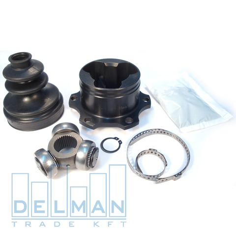

Pár kérdésem lenne, hátha valaki találkozott, szerelt, vagy esetleg hallott hasonló jelenségekről....
Az autóm egy Audi A4 B5 1995-ös 1z motorkódú 90 lovas 1.9tdi
Az egyik probléma 5. fokozatban 90-110 között iszonyatosan ráz az autó utánna kisimul...ezt mi okozhatja?
A másik, hogy komplett tárcsák, betétek, dot4 fékfojadék cserélve lett ABS-es autó természetesen az nem megy benne...és fékezéskor beesik a pedál,fék fog de folyamatosan esik be a pedál...ötlet?
A másik kérdésem egy másik autóról lenne:
Seat Alhambra 1998-as AFN 1.9tdi 90 lovas.
Egyszer izzít egyszer nem...van hogy csak 10-15. próbálkozásra indul az autó.
Erre valakinek ötlet?
Nagyon szépen köszönöm előre is a válaszokat!
