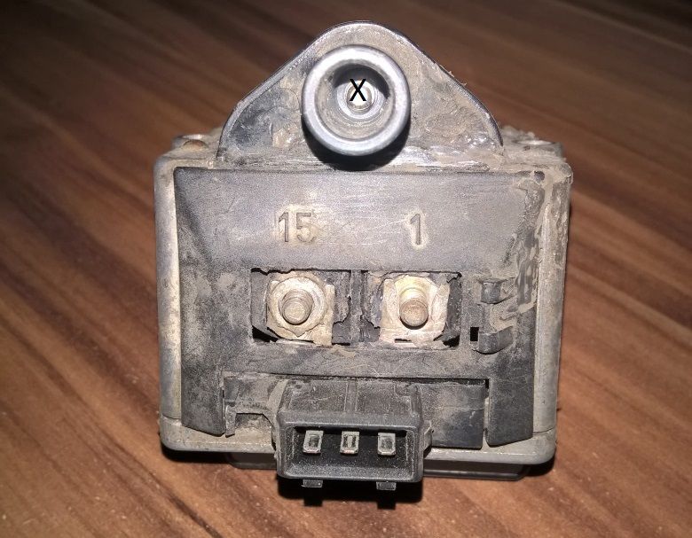

Cane
Lehet, hogy behányt a gyújtótrafó a golf3 benzines kocsiban. Ezzel kapcsolatban lenne egy fontos kérdésem amiatt, hogy kizárjam/megerősítsem a Telefunken/BERU hűtőbordás "kocka" gyújtótrafó hibáját hibát:
Multiméterrel kimértem a csatlakozási pontokat: 1 valamint 15 és X jelzésűt:
-Az 1 és 15-re kötve a multiméter szakadásvizsgálattal hanggal jelez, hogy van kontakt. (1+15re jelez)
-az X-re kötve valamint az 1 vagy a 15-re kötve nem jelez a szakadásvizsgálat. (X+1re, X+15re nem jelez)
Előfordulhat, hogy szakadás vagy zárlat van?
Ha van valakinek ötlete, az jól jönne. Előre is köszönöm.

Mágus2
Közösségépítő
Vegyél egy másik trafót. Ennek annyi, Gyakori hiba ezekén a trafóknál.

Cane
Köszi a gyors választ! A "mérések" szerint akkor ez behányt, ugye?

Mágus2
Közösségépítő
Kuka. Gondolom nem indul az autó és nem ad szikrát.
Cane
Az volt a furcsa hogy menet közben egyszercsak rántott egyet a vas, leálltam a forgalomban, úgy vontattak haza. Megnéztük itthon és valóban nem adja a szikrát. Mért a jóbarátom multiméterrel és mindenki renben volt, ez a gyújtótrafó viszont roppant gyanús lett. Azt nem tudom bontós vagy új legyen? Az új kb 10 rugó, bontottból is max kb 4-et adnék. Ezen agyalok.

mazacar
Csakis ujat..
Tanulj a hibamon...en bontott termosztathazat szereltettem be..1 honapot birt...10k volt szerelessel..majd 1 honap utan 15k a zsir uj, szerelessel..

Cane
Akkor új lesz.
Mágus2 és mazacar köszönöm a segítséget!

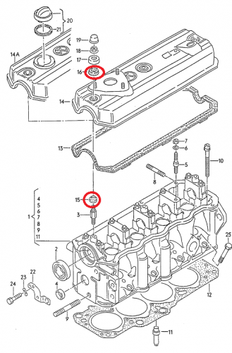

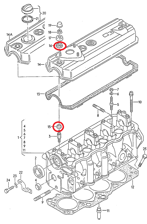

tresh
Mági valami ötlet az alábbi hatalmas problémámra?
Szóval a képen látható szelepfedél rögzítő csavar tömítéseit cseréltem! Egységes nyomatékkal lehúzva nem szénné tépve össze vissza. Mégis a legelső lefogatási pontnál szivárog egy picit (engem idegesít). Lehet hogy a fém alátét nem szorítja rendesen hozzá a gumit? Esetleg tegyek alá még egy alátétet ? Gyári gumik vannak benne. Az alany 1.9 tdi afn a4
Mágus2
Közösségépítő
Van egy olyan érrzésem, hogy a problémát az okozza, hogy valaki ezt már 1x megtépte és behajtotta a szelepfedelet. Az új gumi rugalmas, elvileg tömíteni kellene, hacsak nincs alatta behajtva a lemez. Vedd le, kalapáld ki és tedd vissza. Egyenes a lemez a tömítés alatt, vagy befelé görbül? Ha egyenes és annak ellenére is könnyezik mellette, akkor nem húztad meg eléggé, vagy túl nagy a karter nyomás, ami a szellőztető szelep hibájára utal.
tresh
Köszi mester úr! Kicsit jobb idő lesz akkor neki állok és szétkapom úgy is most jön lassan a tavaszi karbantartás
