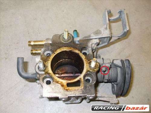

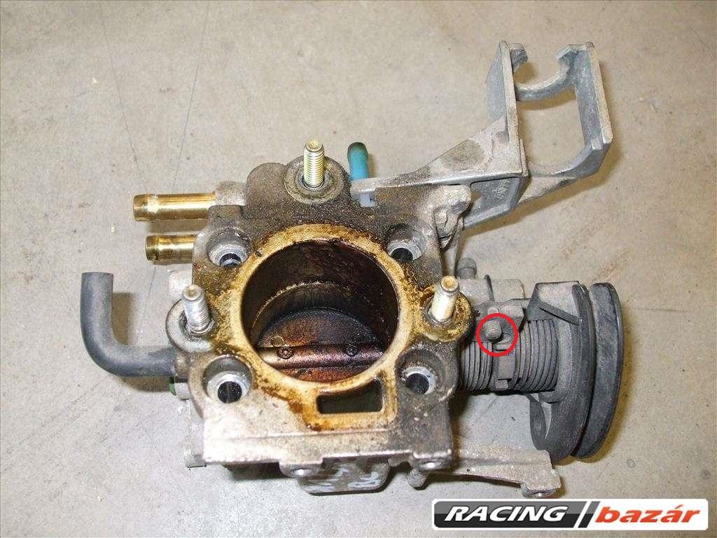

tehát ha be van tekerve csontig, (a léptetőmotor kinyúlási szakaszához hozzáadódik ez a távolság is) akkor korábban kezd beavatkozni és tovább beavatkozik az alapjárat beállításába, ha meg ki van tekerve koppra, akkor meg alig szól bele az alapjáratba.. jól mondom?
melyik állapot a jobb? vagy milyen motor jellegnél kell merre állítani?
ma ráadtam a gyújtást és hallottam egy időszakos kopogást a motor felől, felnyitottam, és az alapjárati motor ment ki-be..
(kb fél cm-es mozgás) normális ez? eddig nem figyeltem, és nem is tűnt fel.. -
