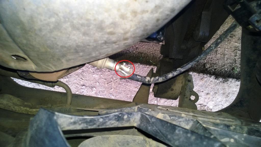

Findzs
#33140
Nagyon sok embertől hallok panaszt,hogy hiába cserélik le a dobot 1-2 év alatt már szemmel láthatóan kezd tönkremenni. Sőt, azt mondják,ha az ember gyári dobot vesz,az sem bírja addig,mint anno az,amivel kigurult a gyárból. Én most cseréltem a Zafirán,gyárira,még a kipufogós is hülyének nézett,hogy ennyi pénzt költöttem rá. Szóval majd meglátjuk
(Egyébként,a gyári cuccok,a flexicső,középdob és hátsó dob is most lett cserélve,13 év után...) -
Findzs
nekem 6 éves volt az első g astrám mikor cserélni kellett a gyári dobot, bosalt vettem rá mert azt dicsérték, nem volt olcsó, utána még 2 évig volt meg a kocsi mielőtt eladtam de alá alá nézve egy egy kerékcsere alkalmával vagy a csápon a szerelőnél már láttam jeleit a dob hanyatlásának
miért nem tudják megcsinálni úgy a dobokat, hogy a víz kifolyhasson? mert akkor sose kéne cserélni?
