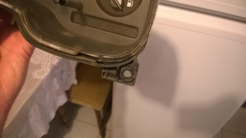

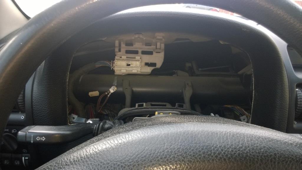

Azért a kókányolásból mára is kijutott vagyis inkább más kókányolásának a javításából. Kiszedtem az óracsoportot és természetesen már volt hozzányúlva. Az egyik fület az imádság tartotta. Csak tudnám minek kezd el valaki szerelni ha hülye hozzá.
Itt az óracsoport hűlt helye:
Itt pedig a már megragasztott fül:
