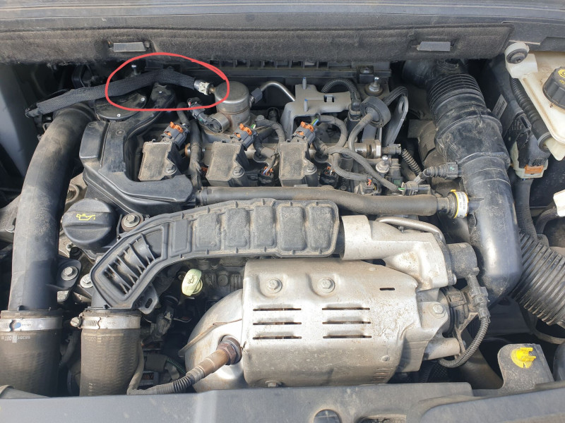

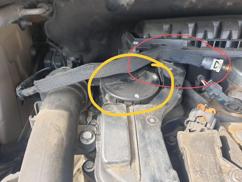

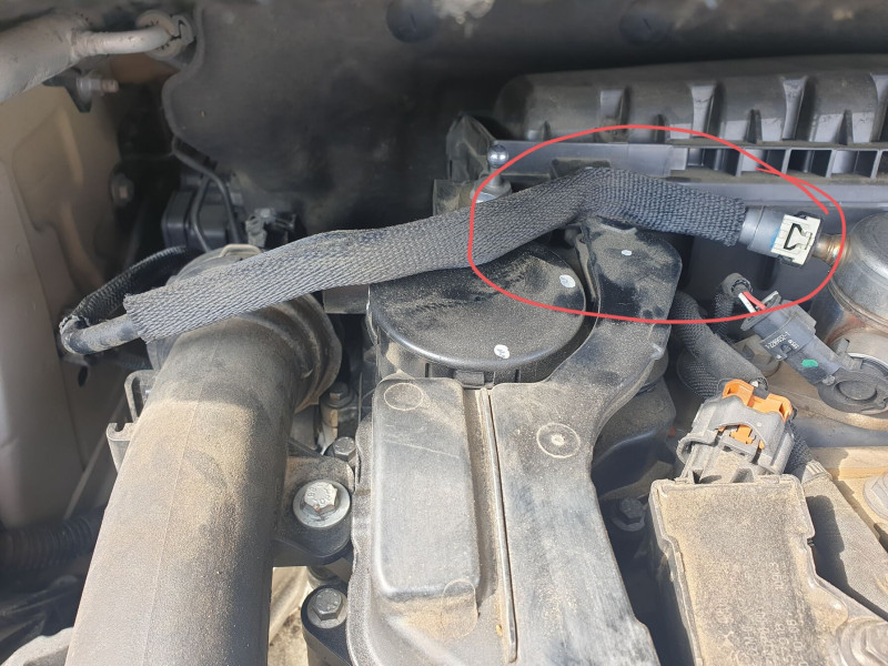

Készítettem fényképeket és bekarikáztam a képeken a csövet, ahonnan a levegő hangot hallom.
Viszont úgy tűnik, hogy nem ez lesz gondolom, mert leszedtem a csövet és üzemanyag volt benne, tehát akkor az nem vákum cső. Úgyhogy most akkor a régebben már leírt tünetek alapján lenne szükségem valami jó tippre, hiszen az üzemanyag ellátás elvileg jó volt, azzal nem volt probléma.
Mi okozhatja ezt, hogy az első gyorsításnál még jó az üzemanyag és a levegő aránya és szuper módon gyorsul, majd utána a következőknél már nem és irtózatosan erőtlenül és lomhán pörög csak fel?Előre is köszönöm szépen, ha valaki tud még adni jó ötletet, hogy mit nézzek, ellenőriztek, mozgassak, stb.!
(Azért pedig plussz köszönet, ha valmi képen megjelöli nekem, hogy pontosan hol van, amit meg kellene piszkálni!) -

MC Pite
#8098
Köszönöm szépen a választ!
Akkor elképzelhető, hogy az a (motorral szemben állva) bal oldalt felül levő cső, ahonnan a levegő hangot hallom az okozhatja a problémát? Illetve az is lehetséges, hogy jól tippeltem és a megkerülő szelep csinálhatja, hogy nem zár vissza és azért csak elsőre jó?
Nagyon örülnék, ha csak ennyi lenne a probléma!
Ha lefejtem róla azt a textilt és körbe tekerem szigetelő szalaggal, akkor - amennyiben megszűnik a sziszegés - elképzelhető, hogy meg is javulna?
(Egyedül csak az furcsa számomra, hogy ez a "sziszegő" cső éppen a motor túlsó oldalán van a turbóhoz képest. Bár ez lehetséges, hogy semmit sem számít.) -

Gondban vagyok, remélem tudtok valami jó tippet adni ...
Van egy 2020 -ban gyártott és vásárolt C4 SpaceTourer -ünk, aminek a motorja egy 1199 köbcentis PureTech 96 KW -os példány. (A műszaki adatlapja szerint HN05 a motorkódja.)
Tegnapelőtt délután hazafelé a munkából (ami 50 km távolságra van otthonról) egyszer csak minden előjel nélkül "elfáradt" és elment az "ereje". (Alig, csak nagyon nehezen gyorsult. A dombokon kész kínszenvedés volt felmenni vele.) Viszont (ekkor még) semmi hibát nem jelzett, csak érezni lehetett, hogy van valami gond vele.
Amikor találtam egy alkalmas helyet, akkor félre álltam és belestem a motortérbe, de nem láttam semmi feltűnőt. Annyit érzékeltem, hogy egy kicsi levegő hang hallatszott az autóval szemben állva a motor bal oldalán felül egy (feltételezhetően) vákuum csőnél. (Sajnos nem tudom, hogy az "normális"-e, mert bekapcsolt motornál eddig még soha nem jártam a motortérben.)
Megmozgattam kicsit azt a csövet, ettől változott a "levegő hang" valamelyest (hol erősödött, hol halkult kicsit, de megszüntetni nem tudtam) , illetve a turbó és a levegő csöveken az elektromos kábeleket is, majd beültem.
Meglepetésemre az autóban ismét volt erő, de csak rövid ideig, amikor az első nagyobb gyorsítás után ismét szükség lett volna az erőre, addigra már nem volt.
Hazaérve teszteltem kicsit: megmozgattam a motortérben dolgokat, beültem és utána ment, mint az ökör, majd amikor lassítottam és újra gyorsítani akartam volna, akkor sajnos már ismét a "csiga üzemmódban" volt.
Viszont ezt megcsináltam 3 alkalommal egymás után: sz@r volt, megálltam meg mozgattam, jó lett de csak egyszer (az elő intenzívebb gyorsításnál), majd kezdtem elölről az egészet, mert ismét besz@rt.
Aztán el kellett menni este boltba és úgy tűnt mintha nem ment volna el belőle az erő akkor, ha és amennyiben eleve csak kicsi gázzal gyorsítottam és nem engedtem a fordulatot sem 2000 fölé. (Mivel szinte sík terepen lakom, ezzel így nem derült ki teljesen egyértelműen, hogy ilyenkor besz@rt-e vagy nem, de érzetre jónak tűnt.)
Aztán a boltból hazafelé egy lejtőn lefelé gurulva (amikor nem is nyomtam a gázt) az autó "észbe kapott" és kiírta sárga alapon, hogy hibás a motor és kérte, hogy vigyem szervízbe. (Illetve megjelent a sárga motor piktogram a kijelzőn.) Ezt azóta minden beindításnál egyből kiírja, tehát meg is jegyezte magának.
Tegnap felhívtam a szervízt, ahova hordjuk 15.000 Km -enként a kötelező szervízre. (Illetve ahol egyébként vásároltuk is.) Csak jövő csütörtökre kaptunk időpontot és azt kérték, hogy addig csak nagyon szükséges esetben használjuk az autót.
Félek, hogy nagyon lehúzós lesz ez a történet, mert 3 hónapja járt le a garancia.
Tegnap volt pont 1 hónapja a 105.000 Km -es átvizsgálás (az sem volt olcsó), akkor még nem találtak semmi problémát. (Vagy legalábbis nem szóltak, hogy lenne valami.)
Most nincsen nálam a szervízkönyv, de 1 vagy 2 éve (talán 80.000 km környékén) az egyik ilyen átvizsgálás után cserélték garanciában a vezérmű szíjat, mert azt mondták, hogy elkezdett tönkre menni és gond lehetne vele.
Amiben segítségre lenne szükségem az az, hogy találkozott-e már valaki ilyen hibajelenséggel ennél a fajta motornál? Ha igen, akkor mi okozta? Hogyan javítható? Megoldható-e esetleg házilag? Amennyiben nem, akkor van-e esetleg valami jó tipp, hogy mit lenne érdemes otthoni körülmények között megnézni / leellenőrizni?
Sajnos mivel ez az autó eddig garanciális volt, egyáltalán nem tudom, hogy mi micsoda és merre van benne, de egy fényképes vagy robbantott ábrás útmutatás alapján szívesen "megismerkedem" vele, hogy ismét a régi és megbízható formáját hozza és közben ne kelljen egy kisebb vagyont a szervizben hagyni valami olyasmi miatt, ami esetleg lehetséges, hogy olcsóbban vagy egyszerűben is orvosolható lenne.
A régi még szívó autóimmal szerzett tapasztalat és a motorokkal kapcsolatos álltalános ismereteim alapján én arra tippelek, hogy vagy az a sziszegés lehet egy repedt vákuumcső és az zavar meg valamit a vezérlésben vagy valami elektronikus hiba lehet, mint a légmennyiség, a nyomás vagy a hőmérséklet mérő, esetleg a turbó bypass marad nyitva vagy a turbó karakterisztikája nem áll vissza, ha esetleg változtatható (ezt sajnos nem tudom, hogy milyen van benne). Viszont mivel ilyen motorral még nem volt soha dolgom, ezért ezek részemről egyelőre csak nagyon gyenge tippelgetések. (Ráadásul sajnos az adott alkatrészeket sem feltétlenül ismerem fel magamtól.)
Ha tudnátok adni támpontokat, hogy mihez nyúljak, mit nézzek meg, mit próbáljak, azért nagyon hálás lennék!
Elnézést kérek, hogy ilyen hosszú lett! Köszönöm, hogy elolvastátok!
Előre is nagyon szépen köszönök minden segítő hozzászólást!
Üdv.:
Laci -

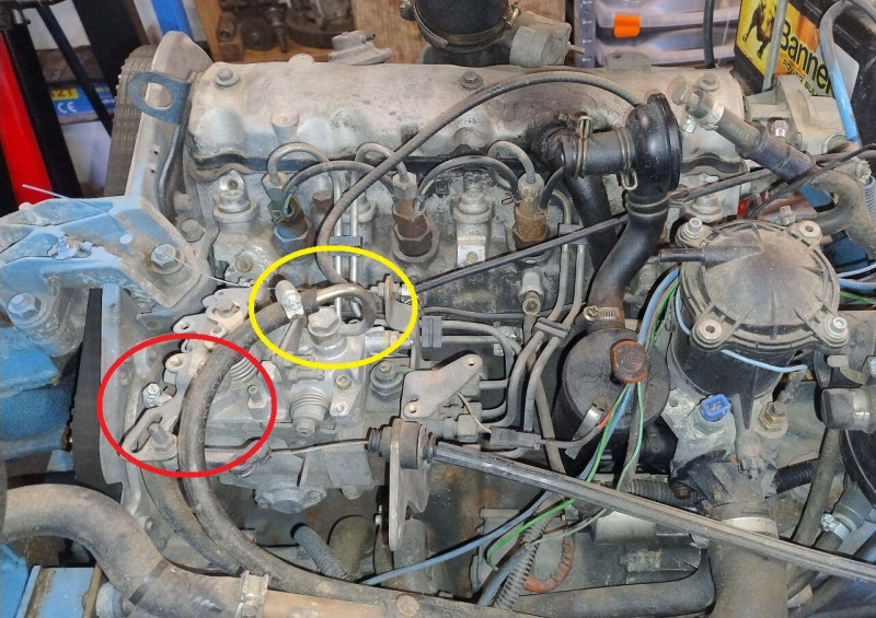

Hálp miii... Épülget egy kis traktorom (igazából már készen van, működik) és át akartam helyezni az üzemanyagtankot, mert rossz helyen volt és a hűtőradiátor nem fért be a végleges helyére. Ehhez természetesen lekötöttem a betáp és visszafolyó csöveket a pumpáról, de én hülye nem fényképeztem le, hogy melyik cső hová ment...
Egy talán BX, 205, 309 érából származó 1.9d XUD9 motor Bosch egységéről van szó. Meg tudná valaki esetleg mondani/erősíteni, hogy melyik csatlakozási pont a tankba visszatérő ág? Én arra jutottam ezen fotó alapján és a légtelenítési logika alapján is, hogy a citromsárgával bekarikázott lehet talán a tankba visszatérő ág a pirossal karikázott pedig a tank --> kézi pumpa --> üzemanyag szűrő --> betáp ág, de kérnék megerősítést/cáfolatot. Köszönöm!

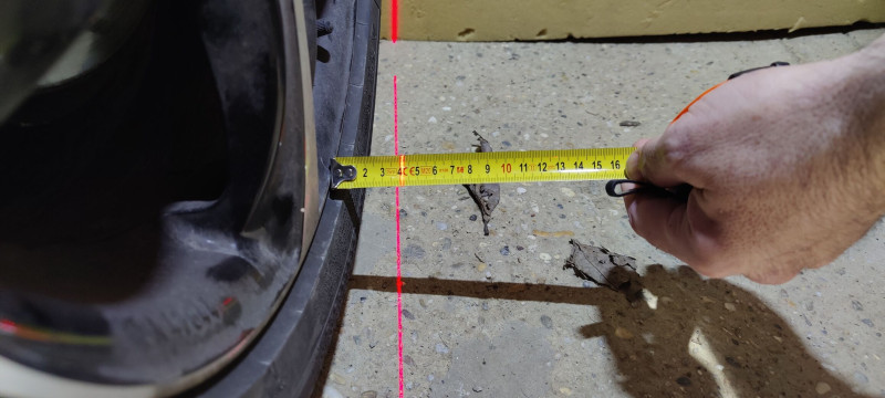

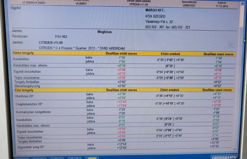

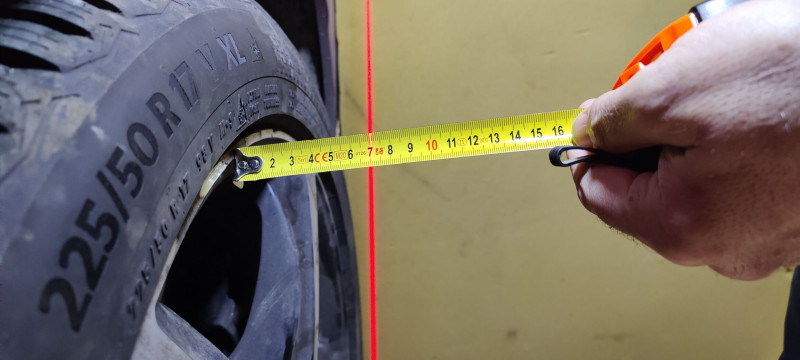

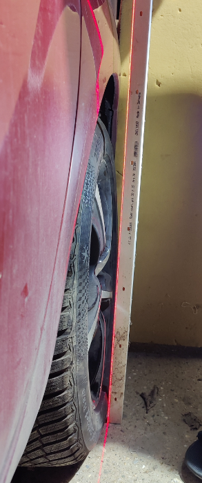

Jó ez, hogy bemérem, mert azért 18 óta elég sokat lkláttam ezeket, és bizony van ami látszik a régi képeket visszanézve. Még semmit se mondtak, mert nem jutottam oda, de van még a barnáról 2019 júniusi, szemre hibátlan állapotról mérésem, és aszerint a hátsó kerékdőlés gyári értéke -0.30°-tól +0.30°--ig mehet, és már ekkor is -1.38°meg -1.54° volt, tehát amit szemmel ki se szúrtam, már az is kívül volt a határértéken:
És itt egy kép a mérés(2018 december) után 3 hónappal, (2019 február) szóval ez is dől, de látványosan másképp áll, mondhatni szemmel fel se tűnik, hogy nem oké, mert 1.5°alatt hogy is tűnne fel szemmel, és a gép szerint már ez se jó:
Szóval ha már szemmel látható, az elég gáz, plusz nem is az a kérdés, hogy kell-e dőlnie, mert a gélp szerint nem, hanem hogy a 17-es kerékkel 40 centin kell-e 3 centit dőlnie, ami különösebb matematikai számítások nélkül is egy elég nagy szám, mert az bizony 7.5°, és az elég sok a +- 0.30°-hoz képest..
És itt egy 19-es felnivel készült fotó, nem dől látványosan semerre, tlaán azt mondom látszik, hog ypőicit terpeszt, de ez teljesen más, mint ami most van...
Szóval a 225/50R17-es se oszt meg szoroz, pláne, hogy ez egy merev híd, ami két szilenttel és a két hátsó rugóval kapcsolódik a karosszériához, azaz a rárakott tömegnek, vagy a felpakolt felniknek semmi köze a dőléshez, az úgy áll, ahogy a tengely egyenes, vagy éppen dől, max ha annyira el lenne gyengülve, hogy a tehelés hatására dől, akkor változhat, de akkor már elég nagy a baj. Bárhogy nézem, a barna is dőlt már a gyári felnivel és a gyári kerékmérettel, a fényképezés pillanatában 170 ezernél, a futóműállításkor legfeljebb 180 ezernél, a pirosnál a mosós képnél szintén 175 volt, és nem volt dőlés, a peres gumival max felgyorsítottam a folyamatot, de ez itt 23 október, és akkor még nem látszik semmi:
De most a szerelő alánézett, a híd két oldalsó nyúlványa, ami a hátsó kerékagyakhoz mennek ki, azok szépen rozsdásodnak, és már repedés is volt., ennél a felújított hídnál ugyanaz a terület volt problémás, és valami hegesztésnyom látszik, ami végül le lett festve.Hétfőn viszem az 500km-t futott újszerű hidat, akkor mérünk és fotózunk mindent, viszek két 110centis 40X40-es zártszelvényt, amit a kerékagyak helyére felcsavcarozunk, mérem alul és felül, az 1m-en mérhető különbségből meg rögtön lehet fokot számolni. Nem kell lkáter pontosságúnak lennie, ott lesz a régi, a felújított és az új, 10 perc alatt minden kiderül.
Mint mondanak a futóműbeállításnál?
Jó hogy ezeket beméred; de futóműállításon a gép pont erre való, és megmondja a gyárihoz képest az eltérést. Mert mindig dől befelé, a kérdés mennyit, meddig jó.
szerk: 225/50R17 is kicsit befolyásolhatja, még ha az átmérő meg is egyezik.
Rick4
Na megjött a "felújított" hidam ennyire volt felújított:
a lézer ugye a tuti függőleges érték, a felni alsó felénél 40mm van:
a felső felénél meg 70mm...
Jövő héten le lesz szedve, és bekerül egy 500km-t futott újszerű gyári híd...A "felújított" híd 100K volt, a két SNR kerékagy 60K, a szerelés 60K...

Megmértem lézer szintezővel, így már elég látványos, ha alul hozzáér a fehér kábelcsatorna a gumihoz, és beigazítom, hogy párhuzamos legyen a piros szintező jellel, akkor felül 5 centi van, tudom, hogy kicsit meg van rogyva alul a gumi, de azért látható, ez így nem oké. Alánézve nem látaszik semmi, se rozsda, se elhajlás, se semmi.
Rick4

A szokásos egybe hátsó hidas cucc. Itt igazából a lényeg az lenne, hogy kik ezek a szadaiak, és ha felújítanak egy hidat, az mit takar pontosan? Én nem ismerek senkit sem ebben a témában.
Rick4
Steve_Brown
#8014
Nekem is gondom van a hátsó kerékdőléssel, ez híd lesz vagy csonkállvány?
2023 június 175 ezer km
2026 február, 242ezer km:
És bár a felső képen az egy 19-es szett, az alsó meg 17-es, de ugyanúgy 7.5" széles a felni, és ugyanúgy 225-ös gumi van rajta. Szerintem szemmel látható, hogy alul dől befelé.
