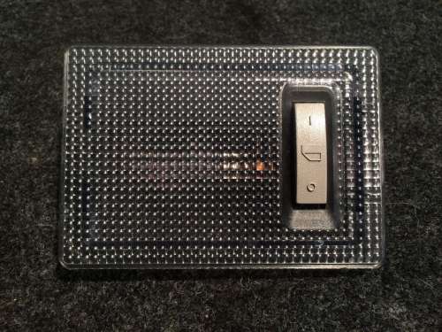

Sziasztok! Opel Astra H belső világítást szeretném kicserélni ledesre, hogy pattan ki a helyéről?
