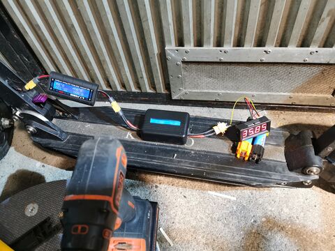

Ha egy feszmérőd van tudod, mennyi. Ha kettő, sose lehetsz biztos benne.
(Ezért kell egy precíziós, lásd harmadik. Multiméter szinten mér, az bejön.)
Ui: vettem egy harmadik hibás S1-et, lesz mit forrasztani. Ja és először látok
olyan akkut, amit BMS hiba vitt az örök vadászmezőkre. 19V jön ki belőle, de
egy (pontatlan) RC feszmérőnyi terhelésre omlik össze 15V, meg 10V-ra. Ám
ennek a 29V alatti tartománynak nem szabadna megjelennie. Korrodált félig,
noha biztos nem ment bele víz, a szigetelése rendben volt: szétmarta magát.Amúgy vezérlő csere után életre kel, forog a motor, de durva csapágy hangja
van, szóval 1377 km alatt azért szét lehet hajtani... (Lehet ebből is vmi dupla
motoros "gyorsasági" cucc lesz... Most már ráállok az akku építésre is.)
A korrodált akku ingyen volt, ha 1-2 cella menthető, már megérte...
Szerk: és még valami: pneumatikus hátsó kerék van benne. Jópofa, tényleg!

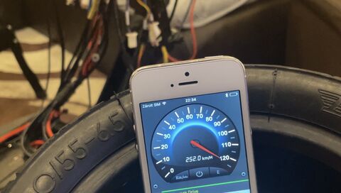

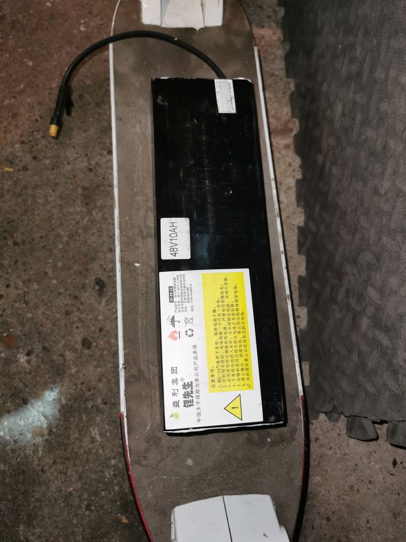

Amúgy a konkrét cél, hogy 30 km/h fölött menjen síkon.
Mivel a "csöves" teszt bebizonyította, hogy menni fog, tesztelném 2 motorral.Szerk: tegnap kikaptam 2x6Ah 36V akkut, oda beraktam ezt a 10Ah 48V-osat.
Praktikusan nem veszítettem semmit, sőt, ez 50 Wh-val többet is tud.Nincs is teljesen feltöltve, de így is 42 km/h a vége a levegőben forgatva.
(Mondjuk ekkora tempónál már kezd csalni az óra, majd kimérem, miért...) -

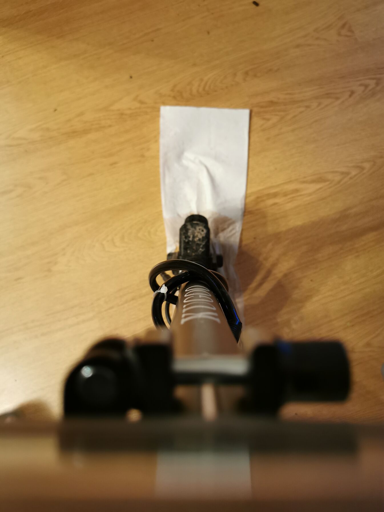

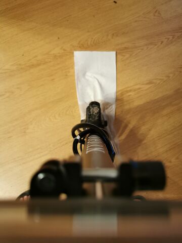

Eldenisa #7355 üzenetére
Jogos, nem írtad, hogy hátsó kerék, csak hogy kerék, én asszociáltam arra
az előzményekből, mea culpa. Az első az ugye a motor. De az is kerék...A képeken én semmit nem látok. Ha a motor nincs jól összerakva, akkor azt
érzed a levegőben (nagyobb fokozaton) forgatva, konkrétan remegni kezd tőle
az egész hóbelevanc. Nekem is ilyen kis remegős az "új" Pro motorom, noha
azt (még) nem szedtem szét, tehát nem is rakhattam össze rosszul.Amúgy nem szabadna dőlnie. Ott is csapágyon áll a tengely, maga a tengely
meg fixen áll a villában (most attól tekintsünk el, hogy mekkora fos az a villa).Szerk: úgy már jártam, hogy meglazult a 6 csavarból 1-2, és azért kezdett a
cucc nem teljesen egyenletesen futni, még vmi kopogó hangja is lett akkor... -
