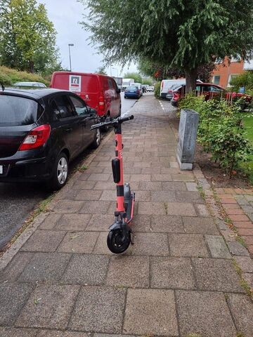

WasingtonDCben, ahol életünkben először rollereztünk, szabály van a kölcsönzősökre, hogy csak lezárva (játékkábel) teheted le, úgy, hogy ha nincs mellette 1,5 méter gyalogosnak, akkor kapod a büntit. Plusz vannak NO-GO zónák a műemlékek körül, ahol simán lekapcsol a hajtás.
PociAti
Pedig Stockholmban több roller szolgáltató létezik (voi., Lime, Tier, Bird, Bolt, Link) látszólag jól kiépített infrastruktúrával. Twitchen néztem embereket, elég sokat használták ezeket a bérrollereket.
Hogyan vonatkozik rájuk ez az új szabályozás? Ezekkel a cégekkel most jól kicsesztek? -
