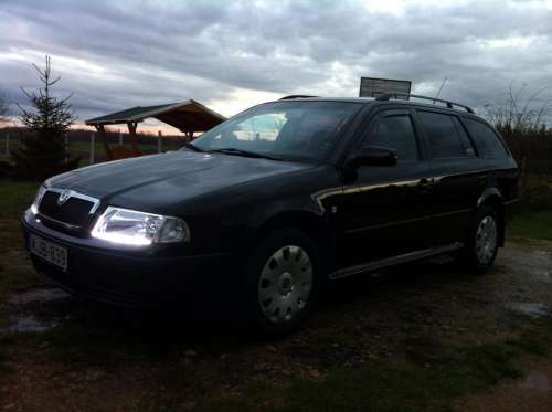

2008as 1.8tsi szögleteslámpás octavia. Fékolaj cserélve, hátsó fékek be voltak rágódva, cserélve. Még mindig nem az igaz a fékerőm. Egyszerűen nem értem a dolgot. Régebb, kisebb focusunk fékje hozzá képest, mint a horgony. Mi a bánatot csináljak? Létezik, hogy gyárilag nem túl acélos féket raktak bele?

Fakeolaj csere után a pumpa meg volt járatva vcds-sel, vagy kivitted a gépet nedves focipályára telitalpazni?

Jogos a kérdés. Az ABS modulból ki kell nyomni a levegőt, de csak akkor lehet teljesen, ha bekapcsol a pumpa, vagy VCDS, vagy fű+padlófék többször, utána légtelenítés.
bajnokpityu Olyan lekvárba lépős a pedál? Ezaz, a nagy pedálút. Az ABS kockában levegő maradt, mert bár átnyomták rajta az olajat, de nem nyitották ki a szelepeit, azt csak működés közben lehet. Szóval levegős. A hosszú pedálút oka, hogy a segge szinte nem fékez semmit, ezeknél már nincs hátul fékerő elosztó, azt is az ABS modul csinálja, ha levegős, akkor rossz hatásfokkal.

Nem volt megjáratva, mert egyeztetve a szakikkal, ha teljesen leengedik az összes olajat, akkor a pumpán belül is új olaj lesz. Ezt ketten is mondták
Leengedés, feltöltés után rendesen légtelenitették, nem levegős a fék. csak szimplán gyengének érzem, és nagynak a pedálutat.
Lekvárba lépős? ezt kevéssé értem most
Növelem a pedálnyomást,akkor növekszik a fékerő, nincs plató, vagy olyan, hogy beragadva marad.

bajnokpityu
oké, akkor most a télire felkészitéssel együtt kötelezem a szerelőt, hogy nyomassa is ki a kockát.
normálisan hol fog ezeknek a pedálja? gondolom 2-3cm körül már kéne valaminek történnie?
ez jóval lentebb kezd el határozottabban fékezni.
Mágus2:akkor lekváros. Egyszer már mondtad, csak aki szerelőket a környéken találtam, ketten mondták, hogy jó ez így. egymástól függetlenül. DE akkor mégse jó ez így. Köszönöm a megoldást.

Lekvárba lépős nálam azt jelenti, hogy a pedálút első 1/3-án nem harap a fék, csak olyan, mintha rágógumiba léptél volna, 2/3-tól már erősen fékez, fél állástól meg nem nagyon lehet túl nyomni, ha jó a rendszer. A fékasszisztens akkor engedi a padló közelébe a pedált, ha vész fékezel, de olyankor minden nem rögzített tárgy és élőlény a szélvédőn köt ki.
Rendes esetben szinte rögtön erős a fék és emiatt jól adagolható is.
ßrainiac G4-től van, a régebbi ABS modult nem lehet bekapcsolni és diagal légteleníteni, ott elég a sima légtelenítés is.Új arc?
