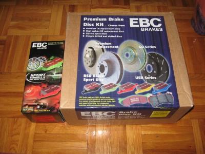

Nem is meséltem, hétvégén bekerültek a fékek, csapágyak, a jobb oldalon a kerékagy a tartóval is.
Egyik oldalon megszivatott a gömbcsukló anyája(az anyáját!!!) a másik oldalon sikerült beleszakjtanom a kerékagyba azt a 6-os acélcsavart ami a féktárcsát hivatott rögzíteni. ("+!%!%%/=
) Ezt egy 5-ös fútóval átfúrtam, majd egy CR-V thorx fejet beleütöttem, hogy majd kitekerem vele a csavar maradékát. Ez is beletört
.Ezután teljes nyugalommal megérkezett apósom, aki a segítségemre sietve egy reszelő végét leköszörűlte, és kiütötte a beszorult thorx fejét a másik oldalra, és beletörte a reszelője végét.
Ezt 3 fúrófejjel sikeresen kifúrtuk és kénytelen voltam 6-os menetvágóval kitolni a csavar meg a reszelő maradványait. Ez a művelet kb a fél napomat elvette, de az egészet elb@szta.
Jelentem a műtét sikerült, kapott a gép új geometriát és a fék olyan sima mint még soha semmi remegés, vibráció, csak még nem fog rendesen.

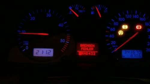

Nem voltam ott amikor a szervizben csinálták a fékolaj cserét, de előtte nem volt baja a féknek. Nem vettem észre hogy szorulna valamelyik hátsó fék, illetve volt fékpadon is az autó. A kézifékkel sincs baj, ugyanott fog mint eddig, azon nem vettem észre eltérést. Egyébként az ABS pumpából hova kerül a levegő? Fékezgessek még párat, ez megoldja a problémámat, vagy elvigyem egy olyan szervizbe ahol normálisan meg tudják csinálni?

Kerülhetett levegő az ABS pumpába, de csak akkor ha a csere közben kiürült a kiegyenlítő tartály, ebben az esetben mindig vcds segjtségével kell légteleníteni, van valahol egy cseh nyelvű utasjtásom, ha gondolod lefordítom neked.
Ha nem ürül ki a tartály és nem olyan jó olajcsere után a fék, mint előtte, akkor vagy az ABS szelepeit kell kicsit átmozgatni ami csak akkor lehetséges ha dolgozik az ABS pumpa, vagy szorul valamelyik féknyereg és ez a nagyobb baj.
Ha valahol szorul a fékhenger az valamelyik hátsó lesz, mert az csavarodik és kinyomódik egyszerre. Egy nagy meneten forog a henger a hátsó nyeregben, a kézifékkötéllel ezt a menetet csavarod meg, ha felhúzod a kart. Az ABS gyorsan változtatja a nyomást a nyeregben, ez ideig-óráig megoldja a dolgot.
A kézifék milyen? Nem kezdett az is fejjebb fogni,a csara után, most meg megint jó lett?. Ezek a gondok fékbetét csere után szoktak jelentkezni. Nekem is szorult a bal hátsó, de megmozgattam, azóta jó.

Egy kis tanácsot szeretnék kérni tőled. Beszéltünk már róla hogy novemberben fékolaj csere után megváltozott a fékpedál keménysége. Nézte egy szerelő, de azt mondta nem levegős a fék. A tanácsodra a hóban párszor megtapostam hogy működjön az ABS , de nem lett jobb a fék. Később vettem gyári fékolajat és lecseréltük arra haverral, de a légtelenítésnél csak a jobb hátsó féknél volt egy nagyon pici levegő. A csere után megint csak nem javult a helyzet Sőt, hogy feltettem a 16-os kerekeket a fékhatás csökkent, már azon gondolkodtam hogy szétcseszték a főfék munkahengert a szervizben. Most hétvégén öt személlyel mentünk és érezhető volt a gyenge fékhatás. Az egyik kanyarban viszont nagyot kellett fékeznem, csak úgy dolgozott az ABS. Ezek után keményebb lett a pedál és jobb lett a fékhatás, van is boldogság hogy nem a főfékhenger a ludas. A kérdésem az lenne hogy ezek szerint az ABS pumpánál lehetett levegős a rendszer, illetve az ott lévő levegő most hova kerülhetett? Elvigyem az autót egy olyan helyre ahol tudják működtetni az ABS-t és úgy tudnak légteleníteni? Nem tudom hogy maradhatott e még levegő a rendszerben, de jobban érezném magam ha tutira tudnám hogy tökéletes a fékem....
