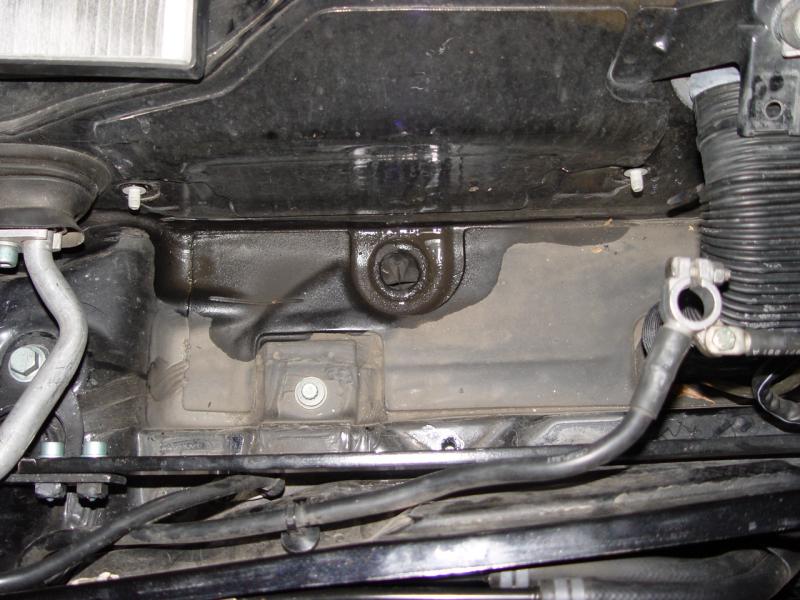

latyak17 #40256 üzenetére
Hmmm...Nem tűnik lelakottnak...viszont ha 5 év alatt tényleg csak 20k km-t ment, akkor én azoknak a légrugóknak az állapotát megnézném. Tartok tőle hogy azért nincs sok oldalsó kép, mert valami sunnyogó apáca van. HD képek nélkül sajnos még az én szarrágó szemem sem lát többet
A lengőkarokat, és a vezérlést ellenőrizni kell, a váltóval együtt. Fingom sincs h amilyen állapotban lehet a kompresszora 12 évesen, vagcom diagot kell neki nyomni és meghallgatózni közben. A klíma kompresszorral is szokott hiba lenni.(USA fórumok szerint)
