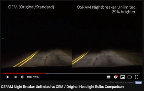

Segítsetek! 2015 GTI-be milyen kanyar fény izzó mehet bele? H7 ok. De csak halogén vagy mehet LED vagy Xenon hatású is? Milyen márka? Milyen fényerő? Itt állok az Auchan pultnál és nézek mint a hülye 🤤

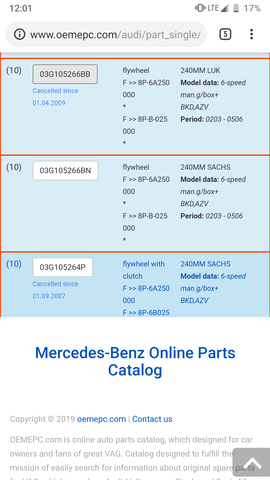

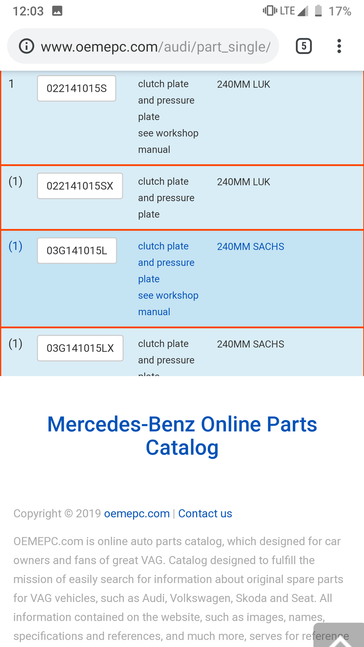

Sziasztok Kettőstömegű csere előtt állok szóval kéne némi segítség véletlenül se rosszat rendeljek.
Autó: Audi A3 Sportback 2004 (BKD) / wauzzz8p15a061178 /
Kinézet kuplung készletek tárcsa , kinyomó , lendkerék , szerkezet minden egyben szeretném cserélni.
SachS : 2290 601 009 [link]
LUK : 600 0017 00 [link]
Nem tudom melyik márkát érdemes vagy hogy jók-e az autóhoz elviekben jó hozzá.Gondoltam azért rá kérdezek mert külföldről jön és macerás lenne postával bajlódni hogy cseréljék.
