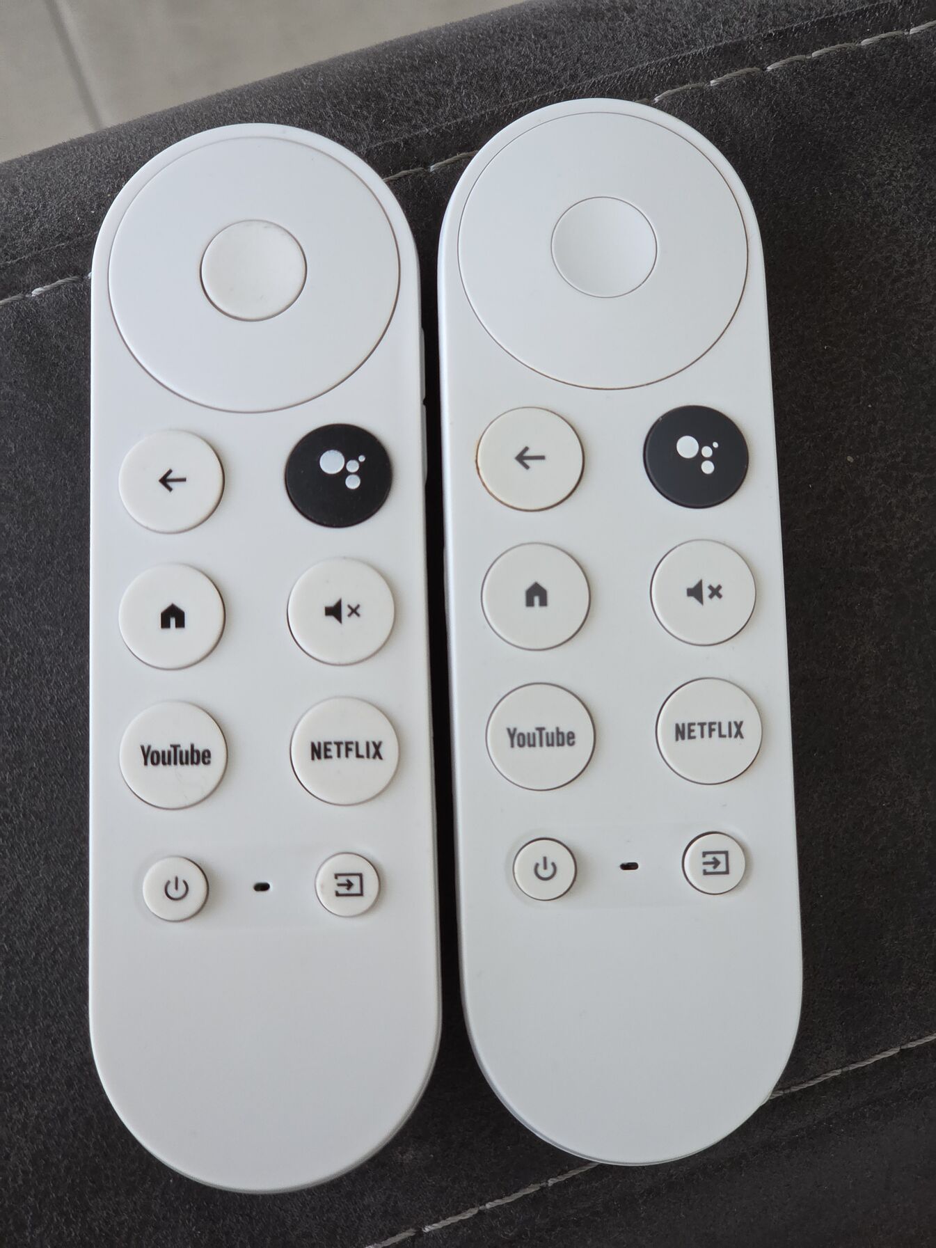

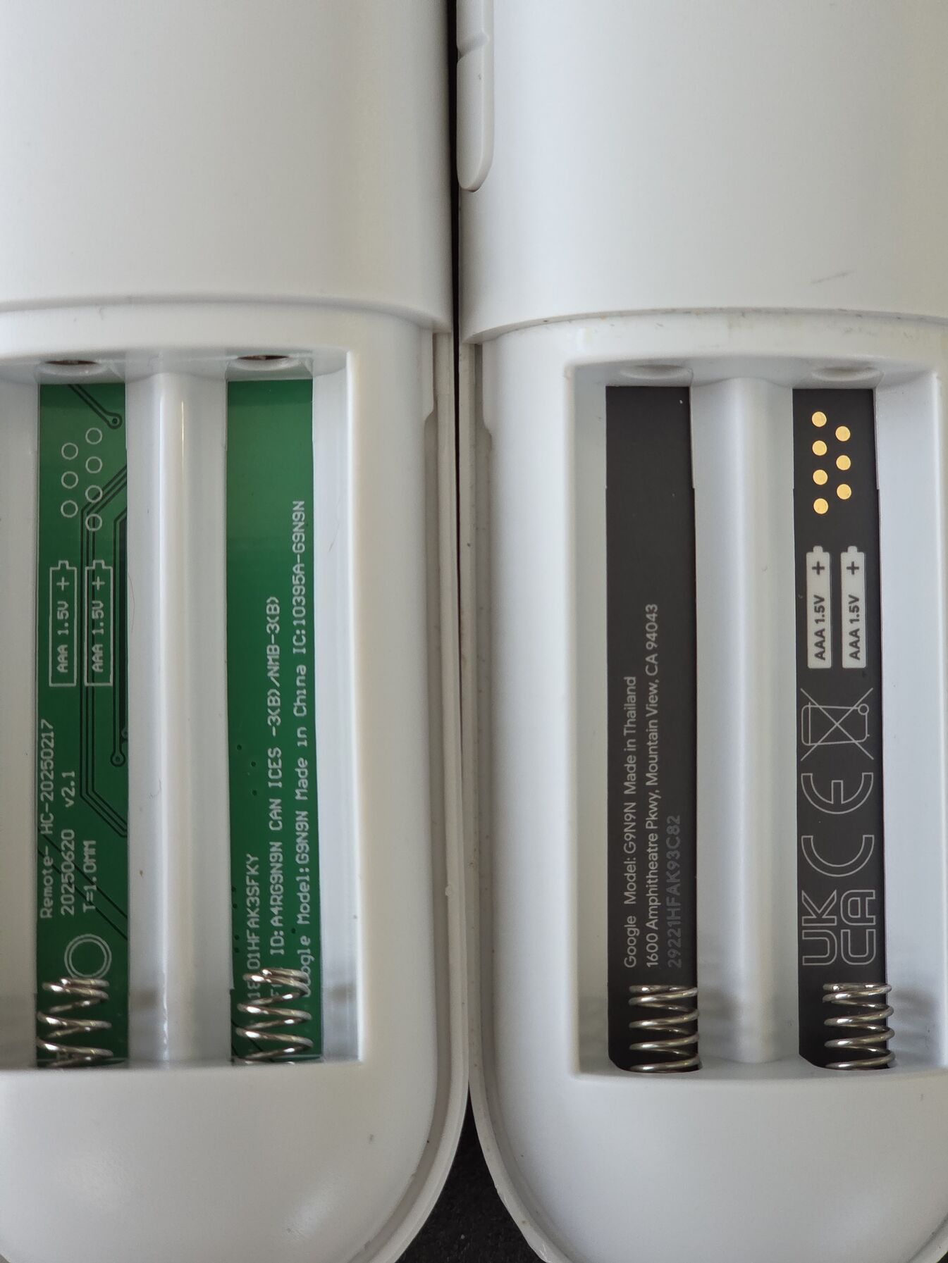

Gyári eredeti nem gagyi távirányító hol kapható hozzá ? Mindenhol utángyártott nyavaját árulnak hozzá

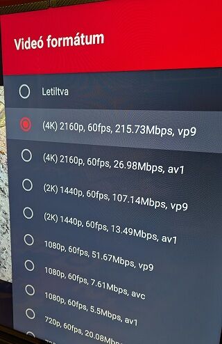

Találtam egy Chromecast killer videó-t.
Én a gyári Youtube app helyett SmartTube-ot használok és ez kiírja a videó minőségét.
Jelen esetleg 4K@60fps mellett 216 Mbps-t jelent (2K 1440p-ben 107 Mbps a minősége).
Ezt a magas bitrátát nem bírja a Chromecast + SmartTube, leáll, pufferel folyamatosan vagy kiírja, hogy megtelt a memória.
TCL C835 android-os tv-m ugyan ezt csinálja.Akinek van Youtube Premium az tesztelje már, hogy a gyári Youtube app hogy kezeli ezt a magas minőséget?
