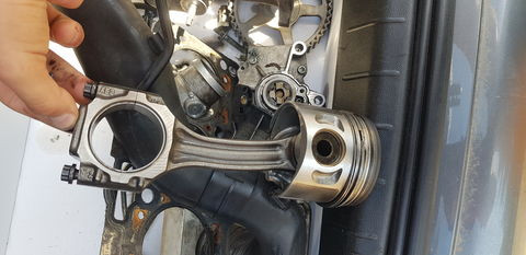

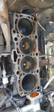

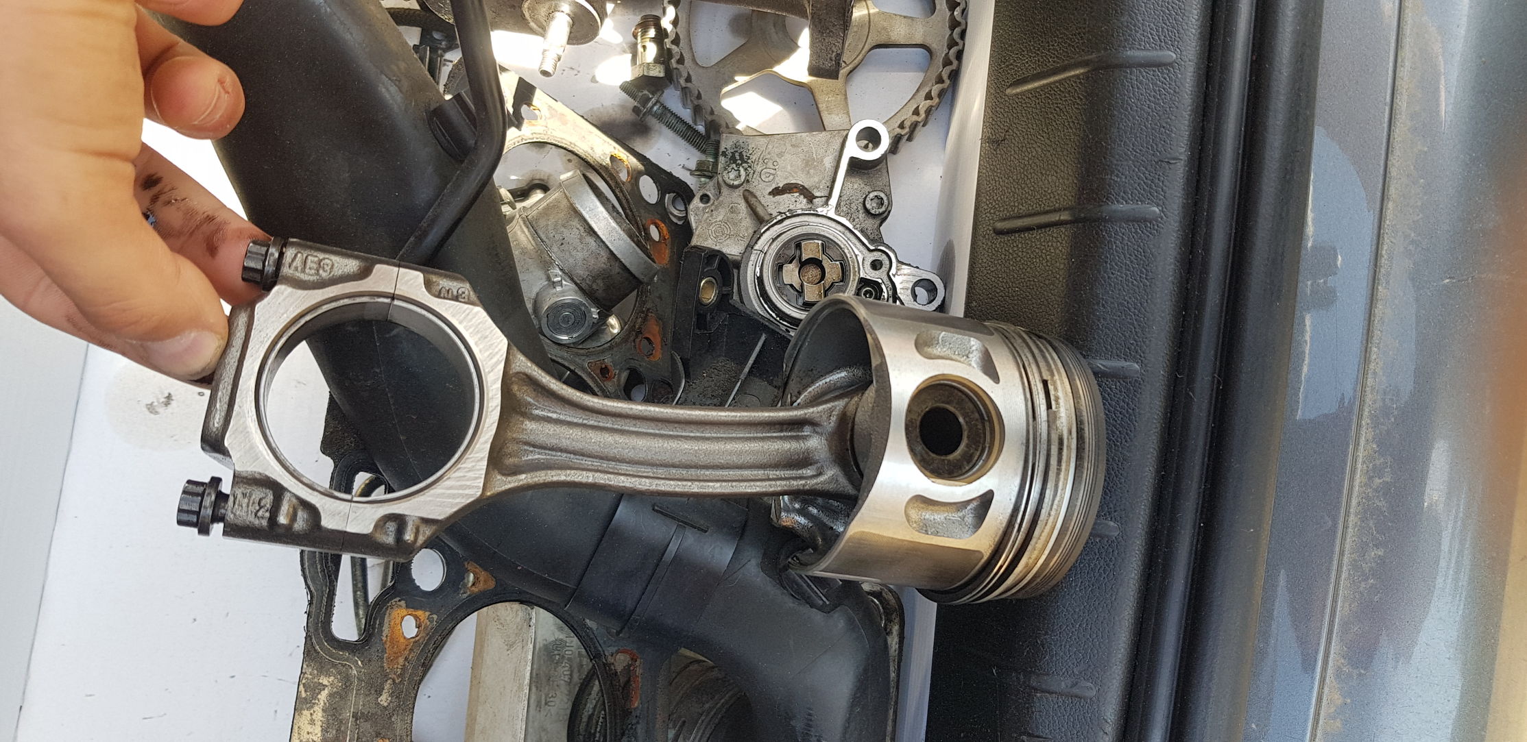

Mágus: Sajna nem hiszem, ha egy héttel előbb lett volna akkor tuti.
Elvileg kb semmit.Mindent tudok az előéletéről.
Nálam sem kapott sokat őszintén.
Ezt lett vele: 4.henger.Másik 3 is kapott de az nem ilyen mértékben.
Maga a persely is kuka lett, mert kitört belőle egy darabka.Cirka 1500km van a motorban.

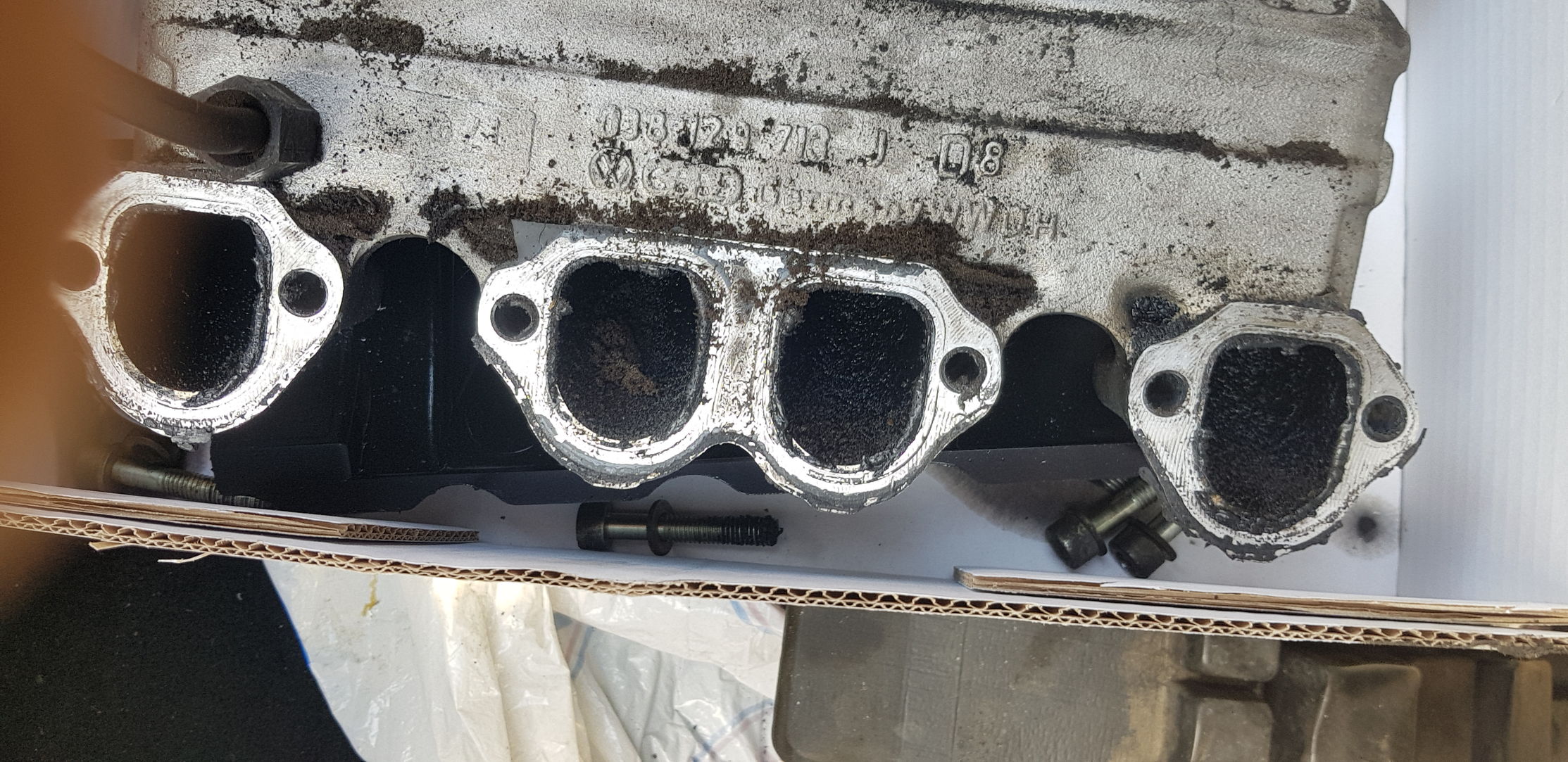

Néztem az olajfogyasztást, nem láttam eddig.Menni megy ahogy kell, de letilt 3ezer fölött.
Először átkábelezem majd.Utána geo tisztítás.Szívócsonk ilyen volt:
Motorblokk felülről:
diablo1984
Winchester95 #158130 üzenetére
170 ezernèl dugó, gyűrű hajtókarok miegymás? Mit kapott az az autó ezelőtt? 4-500 ezret is elment az a blokk, mègha megfőzted sem indokolná, kivève ha megragadt! Azèrt nagy tankcsapdára futottál....jó lett az összerakorr blokk? Nekem felújítás után is csípte az olajat, nem tudni mièrt, kapott akkor új turbót is, de nem az ette, ugyanúgy megmaradt az olajfogyasztás. De ment mint a disznó, üzembiztos volt(igaz kuka motorral is pöccröff volt, tiltani sem tiltott).

Akkor lekormoltad. Turbó ki, kipucolni és utána rendesen használni. Ha csak 2000-ig fogod forgatni, megint le fog ragadni. 25.-én jösz? Megmutatom az üzemszerű használatot.
Ez nem vákuumcső probléma.

1500km-t tettem bele, úgy hogy max 2ezerig forgattam a motort, mivel bejáratós.(Hosszú táv, rövid táv is volt benne).
Nem mesélted, de szerintem pontosan úgy mint ahogy fentebb írtam.Csak 10x annyi km-t ment vele.Igen, erre én is gondoltam, ezt nem kérdeztem anno.
(Mondjuk milyen szerelő az, akitől kérdezni kell, nem igaz?)Szerinted a vákuumcsövek nem lehetnek hibásak?
Már nem akarom "kikormolni" tanultam az esetből. Lehet hogy a porlasztó hibája volt anno, de szerintem túltöltött a turbó, átégett a hf tömítés, aztán kapott mindent, és a termosztát sem volt szerintem a helyzet magaslatán.Anno volt hogy nem volt fűtés, és nem érte el a 90fokot sem, vagy ha igen, akkor pár perc múlva lejjebb is ment egy picivel a mutató.
Elviszem majd a szerelőhöz, bízom a vákumcsövek cseréjében.

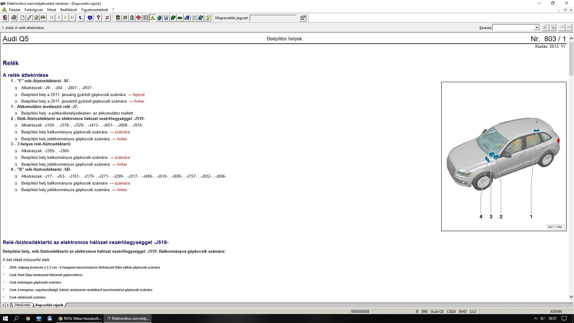

Mágus2 #158124 üzenetére
Melyik lehet akkor a főrelé? Kíváncsi vagyok, most már nagyon rá
Ezen a 4 helyen vannak összesen. Már gyakorlatilag mindent megnéztem és nem tudom, hogy mit hívnak annak. A betárolt hibakód alapján jutottam el az ECM reléhez amit J271/J317 néven emleget. Az elsában sikerült beazonosítanom, hogy erre célzott. Én már arra is gondoltam, hogy a magyar fordítás lehet a baj. Már meg is rendeltem a csere alkatrészt.
Volt olyan, hogy indítózott, de nem indult. De már csak annyi volt, hogy amint benyomtad a kulcsot, csak kivillant a "karácsonyfa" és 5 hibát irt ki a kijelzőre.

Két lehetőség van. Lekormolod, mert nem tudsz vele járni, vagy valami gond van a motorral, ami miatt több korom képződik a kelleténél. Az első az esélyesebb. Meséltem, hogy kormolta le a régi skodám új tulaja a 3hónapos turbót egy hónap alatt?
Van egy 3.lehetőség is, de ahhoz komolyabb szaktudás kell, hogy igazolni tudd. Aki pucolta a turbót, állított rajta valamit? Ellenőrizte a vákuum labdáját?

Winchester95
diablo1984 #158127 üzenetére
Hengerfej, kompletten, teljes motorblokk kompletten(értsd, dugattyúk, hajtókarok, csapágyak, főtengely, vez tengely, minden).

Doki16 Az nem a főrelé, csak a motorvezérlőt látja el árammal.
Jó, hogy meglett a gond, ne felejtsd el a másik relét kicserélni, amit felcseréltél. Ettől még indítóznia kellett volna, csak nem kellett beindulnia.

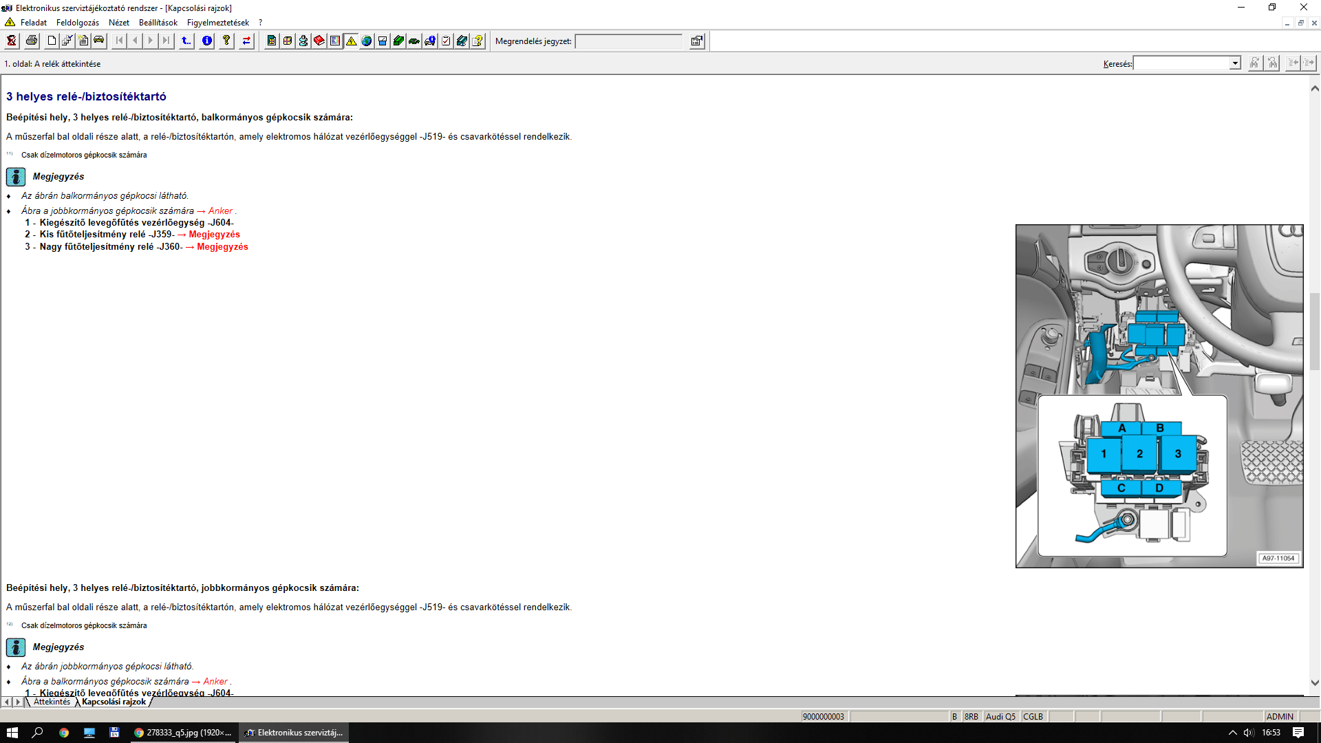

Doki16
Folytatódik a Q5 nem indulás sztorija. Ígértem, hogy megírom a fejleményeket hátha másnak is lesz ilyen hibája. Csütörtökön már odáig fajult a dolog, hogy 20 próbálkozásból jó ha egyszer elindult. Még aznap felcsaptam az ELSA-t és kikerestem a relé rajzokat. Meg is lett egy "D" nevű relé a motorvezérlő alatt. Elvileg ez látja el árammal a motorvezérlőt. Azt hozzáteszem, hogy nálam a dobozban a "D" relén kívűl semmi nem volt, így könnyen megtaláltam
Szétszedtem az esőelvezetőt, ki az ablakmosó betöltőt és már ott is volt a központi elektronika doboza. Kivettem belőle az ECM-et és meglett a 8K0951253 cikkszámú általános munkarelé. Annyira passzentosan volt összerakva, hogy nem tudtam szétszedni finom, hogy megnézzem valóban szét van-e égve benne minden. Nem lényeg mert a múltkori szerelés alkalmával kiderült, hogy a kormány alatti 2-es relé pont ugyanaz. Felcseréltem őket, fűtés most úgysem kell alapon, jövőhetén meg majd berendelem az újat. Gyújtás ráad, ezaz semmi hibakód nincs a központi kijelzőn. Előtte fél percen kersztül csak hibákat írt megállás nélkül. Összeraktam mindent (nem egyszerű Audit szerelni). VCDS-el hibatároló kiolvas majd lement, végül minden hiba törlés. Indítom a kocsit és éljen indul
Gyors egy olvasás, nincs semmi hiba. A hónapok óta benne lévő energiamenedzsment is eltűnt. Mentem vele egy jó tempós 30 kilométert, többször indítottam és hibátlanul teszi a dolgát. Lekopogom, nagyon remélem, hogy ennyi volt a baja neki. Maradjon is így és működjön még sokáig.
Köszönöm mindenkinek aki segítettBocsi ha hosszú lett

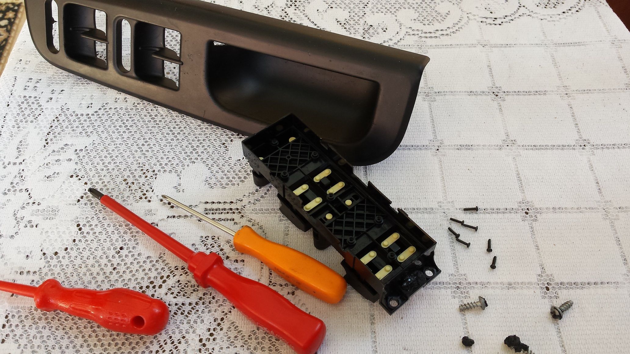

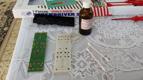

(#158104) K Norbi
Szuper !
norrberth

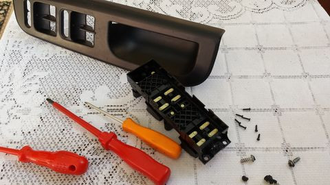

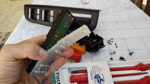

Megtakarítottam a panelt és a gombokat belülről.
Fasza lett! Kicsit hozzáérek működik.
Köszönet még egyszer molnarpeter-nekVan 1 csavar a VW címke alatt is.
