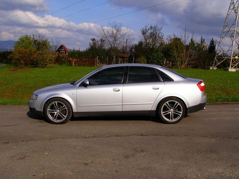

Unokatesóm ezt az autót nézte ki magának.
Valaki látta már?Tippek,ötletek ezzel,vagy B4 Audival (beniz 1.6, 1.8)
Csak Audi vonalon gondolkodik.
Kicsit messze lenne,majd 4 óra út. -

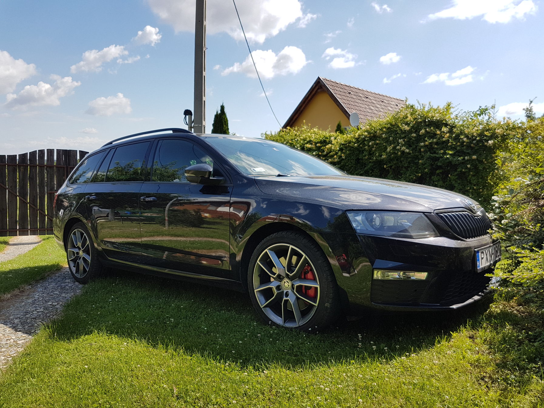

Eddig ~ 250 km-t mentem vele, ma még 200 km hozzájön. Ha csak símogatom a pedált, akkor olyan mint volt. Padlózva kemény, még kicsit aggódom, hogy bírja-e a technika. Majd megszokom.
Vilike rábeszélt a Superchips Bluefin-re.(#156459) F_Zolee: nyuszi vagyok a 98-hoz.
hdman
focvis #156457 üzenetére
Azt mondta,hogy így még nem kell nyomatéklimiter, ennyit elbír a DSG. Ha kivetettem volna a részecskeszűrőt, akkor 225-230 és 450-460 lett volna a két érték. Itt már belenyúlt volna a DSG szoftverébe is. Amúgy 250 euroért ír.
Én már mentem vele pár nyélgázas kanyart, városban 11 litereket írt
(csütörtökön cseréltettem dsg olajat, pénteken chippeltettem.)
Neked ki írta? Hogy érzed,milyen lett?
hdman
focvis #156450 üzenetére
Nem mérettem le, mert a közelben nincs pad. Amúgy sem nagyon érdekel, annyi amennyi, nem autóskártyázom. Bemondás alapján 184/380 ról 210-215/420-430 lett.
Ami a a lényeg, hogy érezhetően jobb lett
Ismerős írta, végig ott ültem mellette, 200 eurot kért. Az Opelt is ő írta, azzal is elégedett voltam. A fél baráti köröm hozzá jár, pedig lassan már a sarki zöldséges is chippel
Tegnap volt egy 200 km es tesztfázis, igaz nem tudtam nagyon menni, de előzéseknél érződött a plusz erő a közép és felsőbb tartományokban.
