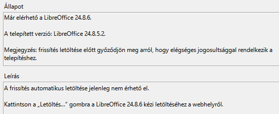

Az normális, hogy a Still 24.8.5.2 nem talál frissítést, miközben már március közepe óta kint van a 24.8.6?
Eddig működött az auto update és engedélyezve is van. Ha rányomok az ellenőrzésre akkor szerinte a 24.8 az naprakész.Héraklész: Rejteni és rögzíteni is lehet oszlopokat. A másik kérdésre meg talán valamelyik keres függvény használata lenne a megoldás.

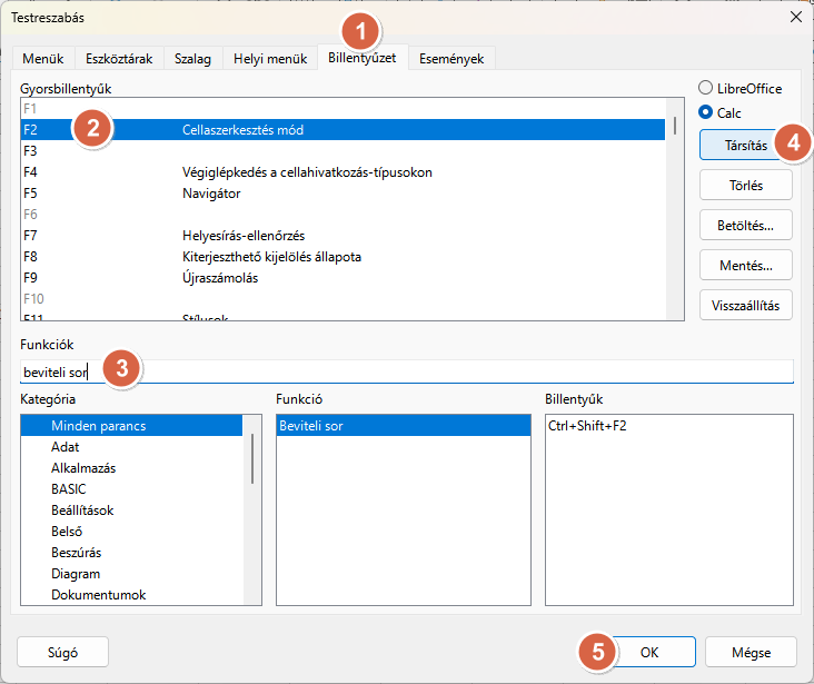

CTRL+SHIFT+F2 vagy a CTRL+F2-t (Függvénytündért) is kipróbálhatod, lehet ez is megfelel, nem kell az F2 működését módosítani, de ha az F2 működését változtatnád meg mégis, akkor Eszközök/Testreszabás -> többi a képen

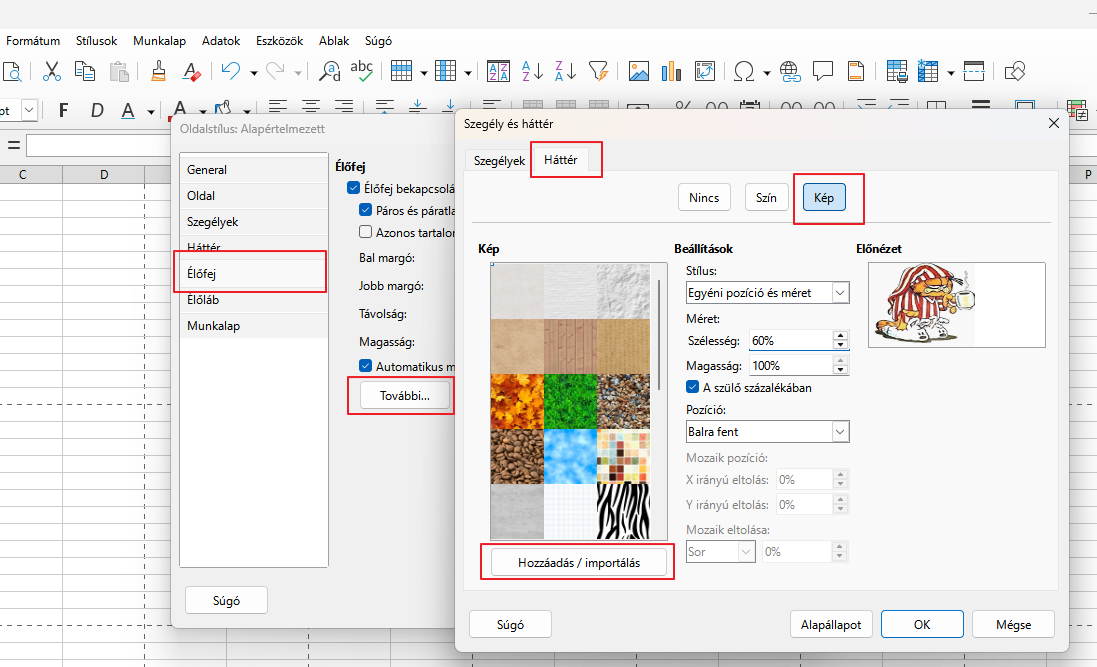

Formátum/Oldalstílus, többi a képen.
csferke
Lehet-e / hogyan képet, *.jpg-t, betenni a Calc fejlécébe?köszi

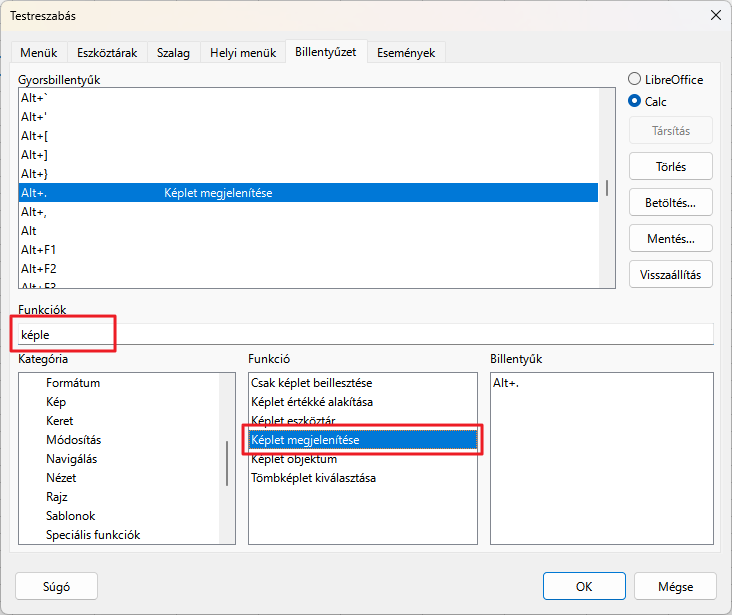

#1406

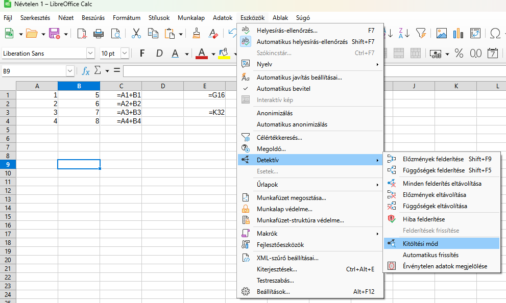

Gyorsan felpakoltam az Angol nyelvű LO-t, jól látható, hogy ez esetben nem az ALT+. bill. kombón van a funkció... (ezért kérdeztem az előbb az 1. pontban azt, amit)
modflow
#1406

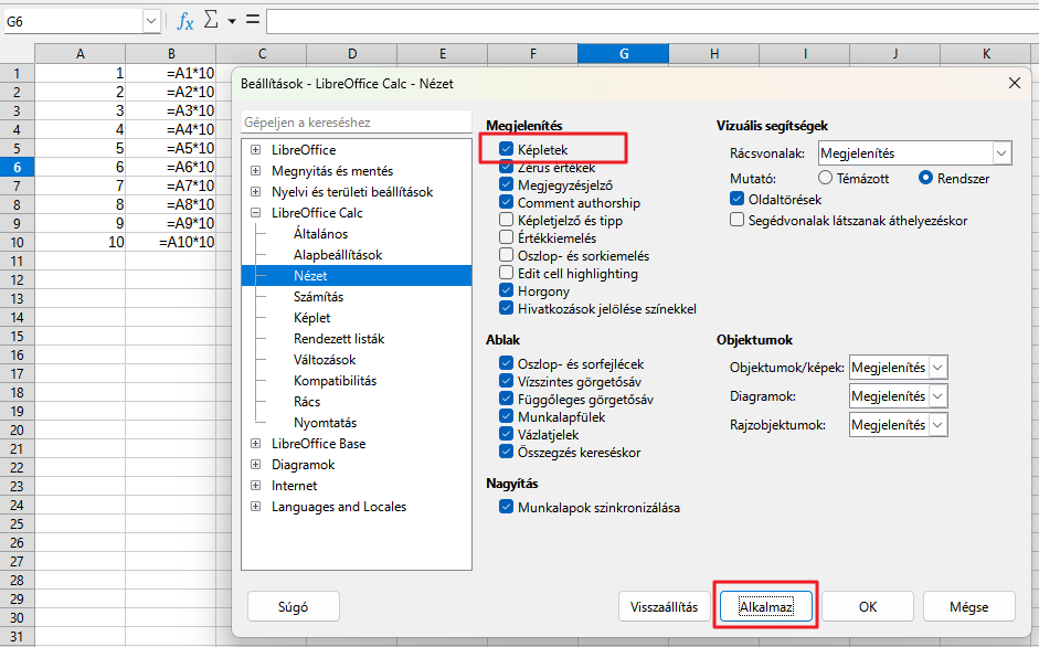

1. Magyar nyelvű OS alatt, Magyar nyelvű az LO, Magyar nyelvű billentyűzet?
2. Legújabb LO-t használod (mert most Én azt telepítettem 24.8.2.1)
3. Itt, ha bepipálod a képleteket (és alkalmaz gombon katt), akkor átvált rendesen?
4. Ellenőrizd, hogy az ALT+. hozzá van-e rendelve bármihez is, ha nem állítsd be.
Eszközök/testreszabás többi a képen. -

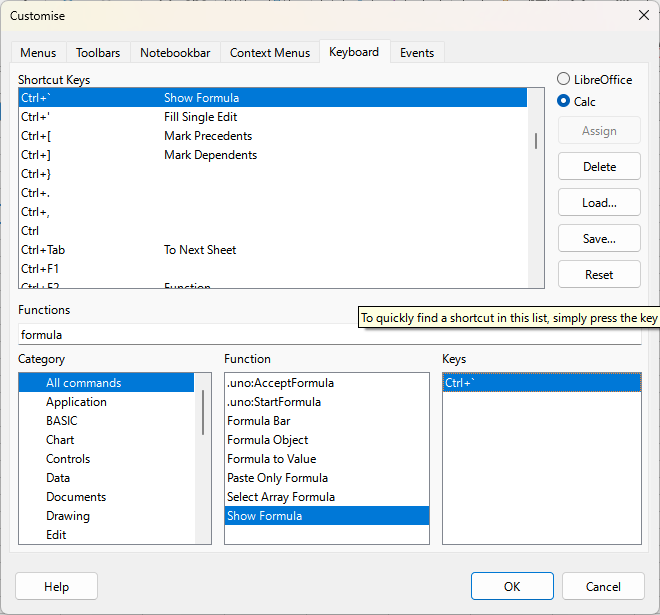

modflow
Az hol lehet ebben a csodás programban beállítani, hogy ha átváltok képlet mutatásra (ALT+.) akkor ha rámegyek a képletes cellára, akkor mutassa egyből a forrást cellakijelöléssel, belekattintás nélkül, mint a MS excel?
Azaz itt olyan legyen, mint ha F2-t nyomnék a képletes cellán. Mert úgy mutatja, de csak azt az egyet, ha lépek kurzorral, újra kel nyomni. De én azt szeretném, hogy ha kurzorral megyek, úgy mint az excelben a képlet forrását mindig mutassa az aktuális cellára kijelölésekkel.

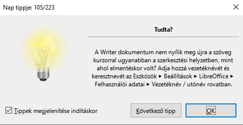

Legutóbbi dokumentumok nyitásánál mindig figyelmeztetés kapok, hogy várakozik a nyomtató kapcsolatra. (Esc töröl) Nem tudom, hogy ki lehet ezt kikapcsolni? Eszem ágában sincs nyomtatni.
Próbáltam az alkalmazás beállításokban nyomtatás fájlba lehetőséggel, de ezt az opciót nem engedi kiválasztani. -

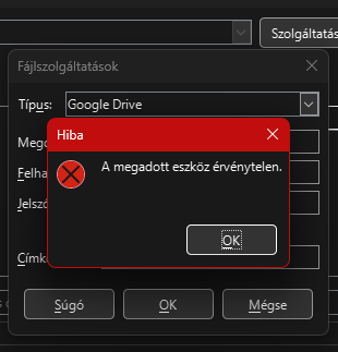

sziasztok,
Amikor megpróbálom a GDrive-ot hozzáasni, az alábbi ablakot dobja.-
Mi lehet a gond?

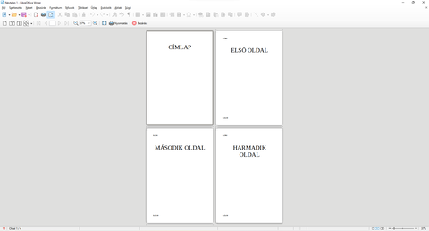

Igen, köszönöm, valóban itt lehet eltüntetni a munkalap nevét és az oldalszámot
(Viszont nem jegyzi meg ezt a beállítást, minden alkalommal ezt állítani kell
Nincs valami olyan beállítás, hogy ez legyen az alapértelmezett stílus

Oldalstílus, de ott a pont.

Formatum
Oldalbeallitas es ott lesz az elofej es elolab. -
cigam
Donki Hóte
#1373
Beszúrás -» Élőfej, és élőláb
Itt állíthatod be, hogy mi legyen fent, és mi legyen lent. -

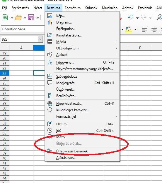

Próbálom a LibreOffice csomagot, küzdök, mint disznó a jégen
Calc programban készítettem táblázatot, most szeretném nyomtatni, de a kinyomtatott oldalon felül ott van a munkalap neve, alul meg az oldalszám. Hogyan lehet ezeket eltüntetni nyomtatáskor (de úgy, hogy soha többet ne jelenjenek ezek meg semmilyen táblázatnál sem)?
Határozottan úgy emlékszem, hogy egyszer már sikerült eltüntetni ezeket a tök felesleges feliratokat, de egyrészt visszajöttek, másrészt másodszorra sehogyan sem találom az eltüntetés lehetőségét

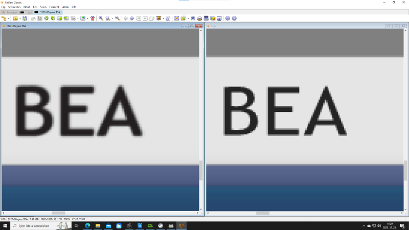

Létezik a baloldalihoz hasonló élsimítási beállítása Draw-ban?
L -

"Hol lehet (ha lehet) a Calc-ban beállítani, hogy F2-re ne a cellában keljen a képletben a változtatásokat bevinni hanem CSAK felül a képlet sorban??"
A Shift-Ctrl-F2 -vel lehet közvetlenül az input line-ra ugrani.
https://ask.libreoffice.org/t/jump-to-input-line/54418 -

Látom, hogy eléggé "halott" a topik de azért megpróbálok kérdést feltenni.Hol lehet (ha lehet) a Calc-ban beállítani, hogy F2-re ne a cellában keljen a képletben a változtatásokat bevinni hanem CSAK felül a képlet sorban??
Sok esetben a cellában megjelenő képlet elfedi a képletben lévő hivatkozásokat és így átláthatatlan.
köszi

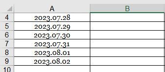

Feltételes formázással valósítható meg az igényed, ha a dátumokat tartalmazó cellák valóban dátum tipusúak.
A kapcsolódó dokumentáció
https://help.libreoffice.org/latest/hu/text/scalc/01/05120000.html -

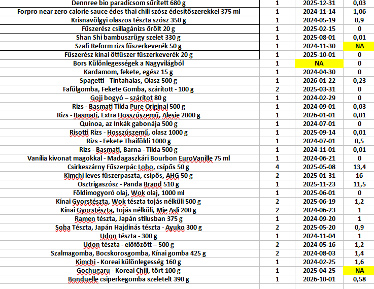

ggg666
Azt meg lehetne valahogy oldani, hogy a Calc-ban beírt élelmiszerek lejárati idejét egy oszlopban, a megadott idő előtt mondjuk beszínezze vagy hasonló?

#1301
Egy ún. címlapot szúrsz be. Formátum/Címlap/ahogy a képen van.
UI: Ezt a -igaz nagyon primitív- doksit elmentettem ODF 1.2-be, a Word 2021 (tudom, Te 2019-t használsz) kifogástalanul jelenítette meg.
