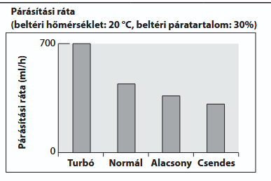

Támpontnak jó, valamelyest kalkulálható a többlet költség a daikin-nal szemben.
bár én kezelt vízzel töltök minden gépet.
