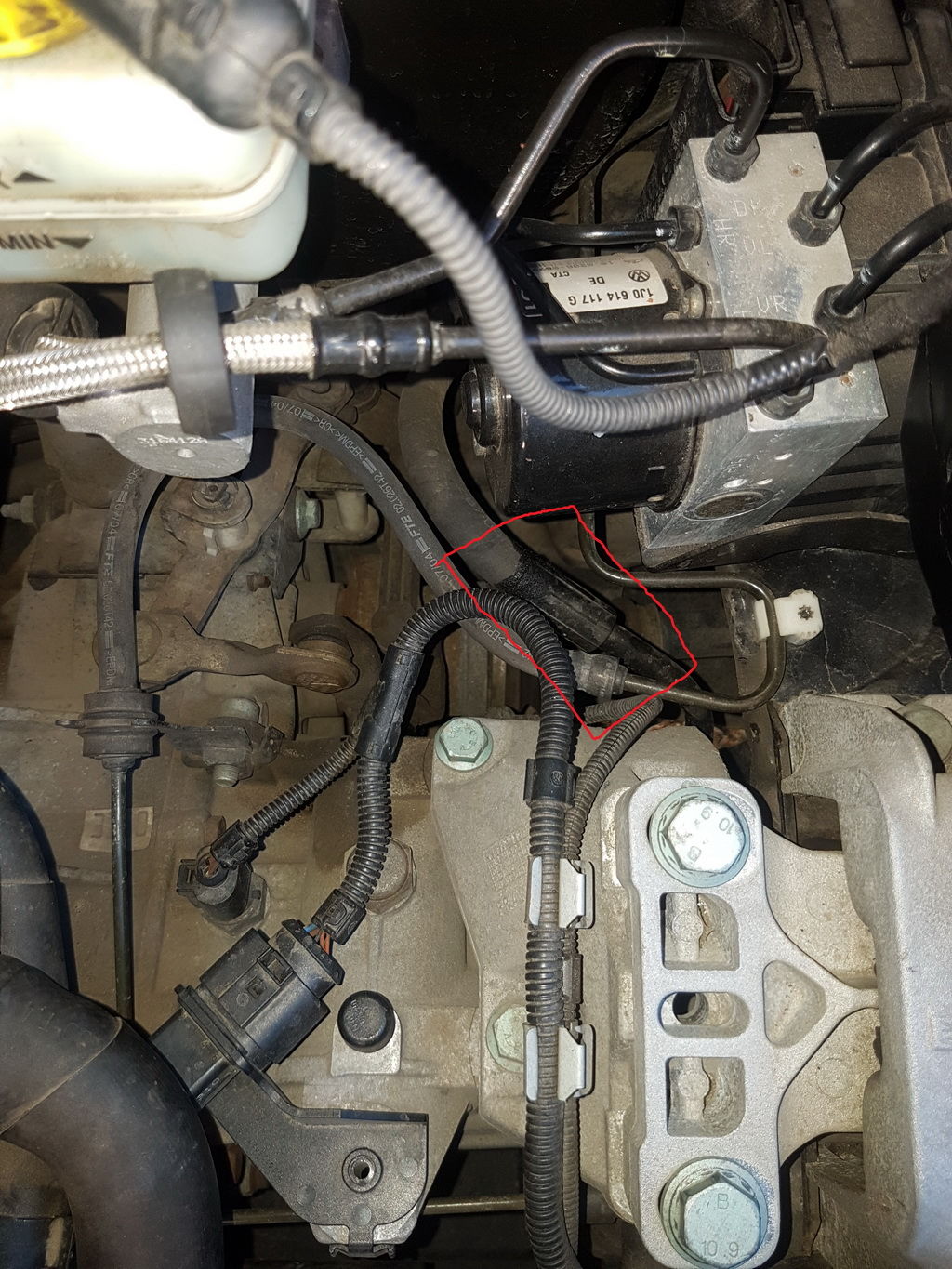

Mágus2 #155565 üzenetére
Köszi szépen! A cső másik vége is ugyanígy könnyezik (az alatta lévő gumiharangon is látszik pár csepp olaj).
Szervón nem érezném, hogy rosszabb lenne. A szervó folyadék szintjét hol tudom ellenőrizni?Jól gondolom, hogy ez a cikkszáma? 1J0422893BT
Akkor ne foglalkozzak vele? Nem olcsó mulatság, ahogy nézem...
