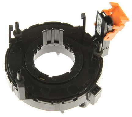

Brumi˘ Szerintem G4 és octaviaból is passzolni fog, természetesen ESP-s ből.
Brumi˘
atos19881101 #131283 üzenetére
Na közbe kigugliztam és ha minden igaz amit unix hoz és a képen is van (1J0 959 653 C) az az esp nélkülibe kell. Ez csak egy sima átvezető. Ami nekem kell (1J0 959 654 AG) abba meg benne van pluszba az elfordulás érzékelő. Úgyhogy első körbe megnézünk egy bontottat, aztán ha lényegesen olcsóbb akkor berakom azt. Ha hamar kifingik akkor megy bele majd egy új.

Akkor az egész story: Vettünk asszonynak egy 2002-es ALH Beetle-t. Termosztát és kormányszög jeladó voltak az ismert hibák. Termosztátot cseréltem tegnap, kapta a gyárit, jó is. Ma jutott időm, hogy utána nézzek ennek a kormányszög jeladónak.
A gond az, hogy esp nem megy, kormányszög jeladó hiba miatt. (ha jól emlékszem 00778 - Steering Angle Sensor (G85): No Signal/Communication volt a hibakód) Gyorsba ránéztem 13k-ért van szenzor unixba (hans-pries). És most jutott időm kicsit jobban utána nézni. Ezért is indultam ETKA-ból. Nincs infóm arról mióta rossz a jeladó és mi volt a kiváltó ok.
Elvileg így néz ki a jeladó (ezt hozza hozzá unix és semmi mást):
