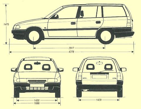

Az autók szélességét vajon minden márka tükrök nélkül adja meg? Pl. F astra sedan 1688 mm adatot találok, de nem írják, hogy tükrök nélkül.

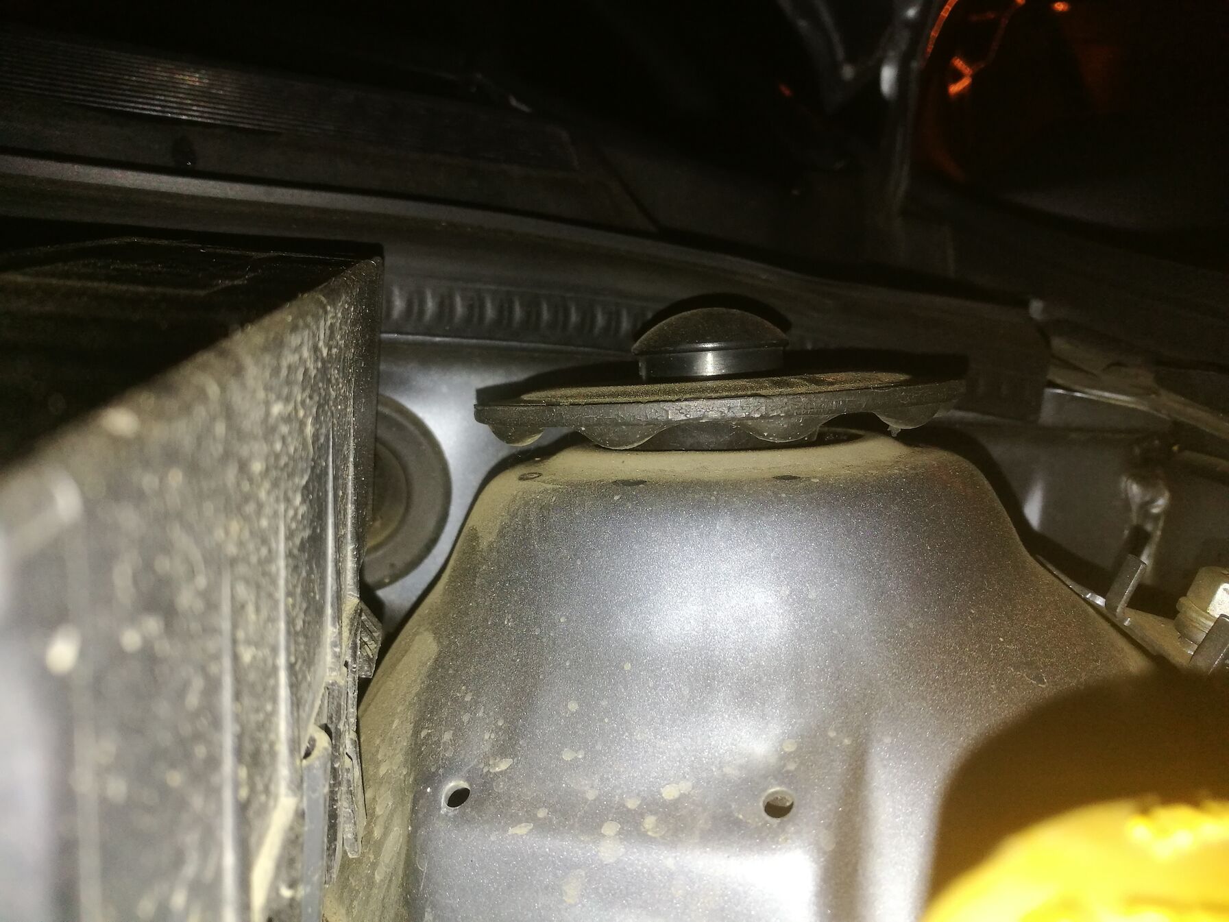

mohabá 007 #91588 üzenetére
Én tisztelem a te hozzászólásaidat, mert felkészültek, és pontosak, ne értsd félre, beléd végképp nem akartam beléd állni, csak az " ultimate, meg kertkapu kivivő" téma nem jön be. Ezen kívül a tapasztalataimat írtam le.
Én csak azzal kezdtem hogy ha egy új gumi kerül alulra akkor annak vastagsága miatt nálam két csere után is leértek ezek a gumi bogyók, és simán elforgott a kormány, mivel az az alatta lévő csapagyon fordul. Miskolci futómű szervizben ellenőrizték hogy cserélni kell mert nagy a hézag. Febi és Sachs került be, a febi fel év után összeült megint. Ha van hézag, nem működik rosszul, nem kopog, nem veszek észre semmit. Csak feltételezem hogy ha új alkatrészekkel nincs hézag akkor a 2cm nem normális.
2-3 centit összeült torony guminak felemelt állapotban már mozog az egész , mert nincs ami kozrefogja a kasztnit.
Csinálhatok majd képet, de csak kb 3 hét múlva tudok. Nekem lent van, és működik. És futómű beállításon volt így.

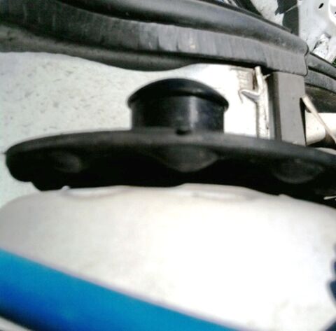

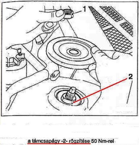

mohabá 007
#81556480 #91582 üzenetére
Van a családban 0km-től egy Z10XE Corsa C. A toronycsapágy gyárilag ilyen, nem volt hozzányúlva:
"...Mert ha ilyen hézag van akkor tud mozogni..." Nekem miért nem mozog egyikbe se?
"...de azok a kis gumi dudorok a felső lapon a kasztniig kell hogy érjenek..."
Megmondanád hogy tudna a kaszniig érni, mivel ez a bütykös porvédő gumi a támcsapágy rögzítő anyájára ül fel,tehát a távolság adott, állítási lehetőség nincs.
És igen, a kormány tekergetésekor ez a bütykösgumi porvédő billen,mozdul, de a kasznihoz nem ér hozzá, csak majdnem.
A korábban feltett képeim szintén b1 vekimről valók.
Nem nagy dolog pár képet lőni a te toronycsapágyadról, ahogy szépen köbe üli a kasznit. Nagyon várjuk. -

#81556480 #91585 üzenetére
Teljesen újonnan berakva is megvolt a hézag ééééééééééés még mielőtt jönne az ultimate érv, bezony ez egy első tulajos, szalonból kihozott, nem tört, nem összehegesztett autó a családban 0km-es kora óta és ilyen volt és lesz is. Mert ez ilyen. Igen, meg volt nézve és kérdezve még sok-sok évvel ezelőtt, mert az egyszeri embernek ez fura dolog. Ne legyen az.
Engem meg az nem érdekel a Vectrákba mit pakoltál. Na akkor most pariban vagyunk?
Parancsolj, rég volt mosva a motortér, tökéletesen láthatod, hogy a gumik helye ahogy felülnek pont amikor kottra tekered a kerekeket. A toronymerevítőket ki nem találod hova kéne rakni
Az külön nem lenne semmi, ha így futóműben 1-2 centicskéket elmásznánk ide-oda, főleg hajtott/kormányzott kerekeken. Úgy vinnéd ki már a kertkaput is, mint a sz@rt. -

#81556480
Tikakukac #91581 üzenetére
Miért szaggatná ki? Az az alsó gumi ami össze van ülve, az hivatott elvégezni azt a "munkát" amire azt gondolod hogy a távolság hivatott. Nameg hol mered azt a távolságot? Mert a felső tányértól a toronyig ok, de azok a kis gumi dudorok a felső lapon a kasztniig kell hogy érjenek. Azaz nem mozoghat az egesz rugóstag felemelt állapotban. Mert ha ilyen hézag van akkor tud mozogni .
Én ilyet 3* cseréltem . Különböző autókon. B1 és B2 Vectra. Újnál szépen le lehet húzni hogy a két gumi alul felül kozrefogja a tornyot. Ha tekerednie kell, a gumi elvégzi a mozgást. Hézag nem lehet.
mohabá 007
odorgg #91578 üzenetére
Én csak arra a kérdésedre válaszoltam, hogy kell e oda, van e ott hézag. A feltett képem csalóka. Nekem alap helyzetben 4mm. A 2cm nagyon sok.
Jó a tipped, a toronycsapágy kattan, kopog, na meg a kátyúknál se marad csendben. Mindkét oldal komplett csere, és jó darabig nem lesz gond.Az van megcsinálva normálisan, amit sk csinálsz.
Csere után futómű ( kerékdőlés ) beállítás szükséges.

odorgg
mohabá 007 #91573 üzenetére
Köszi neked is!
A feltett képemen ha megnézed, hatalmas a hézag. 2cm van legalább, míg az általad linkelteken sokkal kisebb. Értem én hogy nem ér hozzá teljesen, de azért nálam már nagyon extrémen felette van a gumi perem szerintem.
Azt hozzá tenném még, hogy éles balra kanyarodásnál hallok sokszor egy nagy kattanást jobb oldalról, ami tippre a torony csapágy lehet. Legalább is olyan hangja van, mint egy hibás megfeszülő csapágynak, ami a szorult állapotból, hirtelen tovább ugrik. Lengőkarok, stabilizátor rúd szilentjei rendben vannak, szóval onnan nem jöhet ez a hang. Persze nem vagyok szerelő, de egyéb kirívó problémát nem látok.
Egyenlőre kicserélem a toronycsapágyakat meg a szilenteket, mert nem tűnik bonyolult műveletnek, és szeretek szerelgetni egyébként is. Csak rendelnem kellett egy rugó összehúzót, mert olyanom még nincs, de lényegében a szerelő munkadíjából bőven futja rá. -

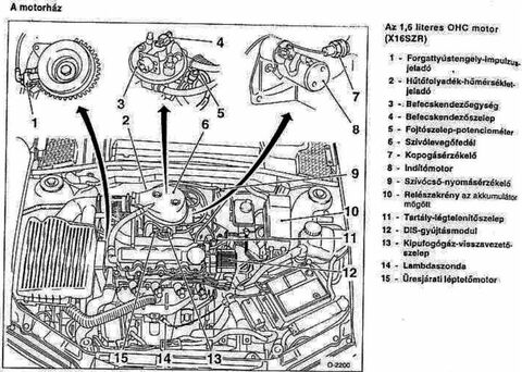

mohabá 007
DamianB #91572 üzenetére
Ha egyedül is nekiállsz, segítek.Kezdjük sorba:
- Motorolajszint ellenőrzés. Ha kevés van benne és azért van jelzés, tölts utána. Ha jó a szint, mégis világít, a jeladó rossz.
- A motortérről egy kép, hogy hol, mi van:- A hibakódot így tudod kivillogtatni:[kép]
10, vagy 16 pines csatid lehet.Mindkettőnél látni mit kell áthidalni, egy vékony dróttal. Ha megvan a hibakód, megmondjuk mit jelent. több hibakód is lehet. Ezeket addig villogja fojamatosan, míg meg nem unod.- Sorban megnézni a befecskendező egységre menő gumicsöveket, hogy épek e, nincs e a levegőbe szabadon lógó cső, a befecskendező egységen lnincs e szabadon lévő csonk.
- A befecskendező egység tömítések épek e nem e tud fals levegőt beszívni.
- Alapjárati motort kivenni, megtisztítani.
- EGR-t kivenni, megtisztítani, ellenőrizni, hogy működőképes e. (ha nem tudod hogy kell kérdezz.)
- Ellenőrizni, hogy a befecskendező egységen lévő fojtószelepállás érzékelő működőképes e.
- Nem ártana a befecskendező egységet kivenni, szétkapni,kitakarítani.
- Ellenőrizni, hogy a tankszellőztető rendszer működik e.
- Mivel nagy az üzemanyag fogyasztás, az alapjárat is ingadozik, érdemes megnézni, hogy a szívólevegő előmelegítő jól működik e:[kép]
Ha ezek rendben, nagy baj nem lehet. -
#81556480
Na ne, egy újnál ott nincs hézag. Nem feszül be az új sem ha lent van ahogy kell.
mohabá 007
odorgg #91552 üzenetére
Ott van hézag, levegőben van az a bütykös gumialátét. Nekem is a levegőben van, még eredeti gyári, és még hibátlan.
A kormány tekerésekor ez a gumis rész billen, mozdul. Ha nem lenne a levegőben, befeszülne, nem tudnál kormányozni.A kerék egyenes állásában párhuzamosan áll ez a bütykös gumialátét,nem billen semerre: [kép]
Kerék balra kitekerve felfelé billen :[kép]
Kerék jobbra kitekerve lefelé billen:[kép] -
